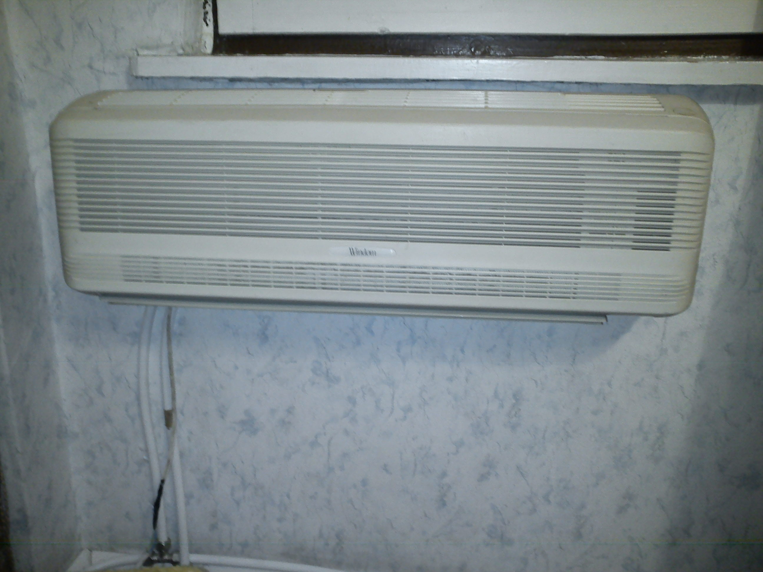

Здравейте . Реших и аз да пробвам с вътрешно тяло към парно - за гаража . Намерих вътрешно тяло 12 000 BTU - IKEDA KFR - 35GW.
Разглобих го , почистих го горе-долу / все пак е за гаража / и започнах да се човъркам с кабеляците .
Системата ми е с алум.радиатори и си мисля ,че без допълнителна помпа за тялото няма да стане - мисля да сложа една от най-малките 25/4 . Включих тялото и го включих от бутона , който е на тялото , защото нямаше дистанционно . Но не искаше да тръгне вентилатора / може би, защото тръгва на HEAT и търси външно тяло / . Взех си универсално дистанционно - пуснах го само на вентилатор и всичко е ок . Запоих му накрайници на 1/2 и сега остава да измисля автоматизацията . Мисля да използвам това реле , което включва захранването за външното тяло , но то е включено само ако избера режим HEAT .Но тогава вентилатора не работи . Чрез него да пускам помпата , а когато не е включена си мисля ,че заради голямото съпротивление на тръбите няма изобщо да загрее питата или ще я загрее колкото да не замръзне .
Дайте съвет как да автоматизирам системата , защото не искам да включвам щепсели и т.н. Като пусна климатика от дистанционното и помпата да тръгва ?
Никъде по платката не видях друг начин да направя това , което искам - искам да накарам това реле да е включено и вентилатора да работи .
Ето и малко снимки -
