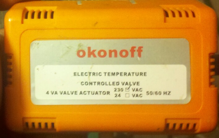

Лазаре, изненадан съм от писмото ти....В интерес на истината, не си купих само трипътен вентил със задвижка. Купих си котел, буферен съд, един термостатичен вентил, бойлер. Бяха много любезни, даваха ми и съвети какво да си взема, ама не от тавана, ами със сметки и т.н. Докараха ми всичко от София в Троян. Намерих ги от интернет, обадих им се по телефона и после отидох на място. Въобще не са повдигали въпроса, че съм клиент на дребно. Даже останах с впечатление, че самите те се занимават с инсталации. Държаха да дойдат да видят как е подвързан котела, преди да почне да му тече гаранцията, споделиха как правели те в един или друг случай и т.н. Не знам как са им арматурите като качество и цена, в сравнение с конкуренцията. Аз ги взех нещата на куп от едно място, евентуално да получа по-голяма отстъпка
Да чукна на дърво, след един отоплителен сезон, няма проблеми. Съжалявам, ако съм заблудил без да искам някого.

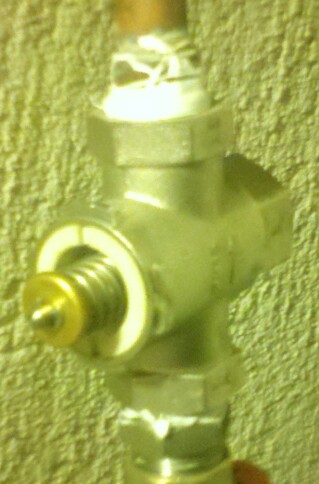

Някой има ли идея дали мога да намеря трипътник на един цол за такава задвижка, да купя само вентил...
