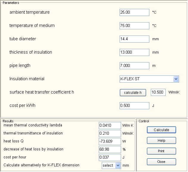

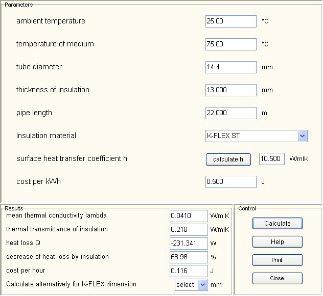

Днес пристигна бойлера, който трябва да монтирам на тавана над банята. Понеже банята ми е в северната част, пътят от банята до колектора е около 11-13 метра. Чудя се къде да разположа соларния бойлер - по-близо до банята или по-близо до колектора? При първият случай бойлерът ще бъде на 3-4 метра от колектора, но на 7-8 от бойлера в банята. Друг вариант е да го позиционирам непосредствено над банята на около 3 метра от долния бойлер, но тогава тръбния път до слънчевия колектор ще се увеличи двойно. В единият случай ще имам по-малко загуби по трасето СК-серпентина, но повече чакане на топлата вода по трасето от соларния до бойлера в банята.
K-Flex предлагат много полезен софтуер, с който могат да се изчислят топлинните загуби при ползването на различен размер тръби и изолация. При тръбен път 22 метра в двете посоки на тръба с вътрешен диаметър 14,4мм (тръба 1/2) с изолация K-Flex и температурна разлика 50К (температура в тръбата 75 гр, температура околен въздух 25гр) загубите са 231 вата. Докато при тръбен път 7 метра при същите условия, загубите падат на 74 вата. Разбира се, топлинните загуби зависят и от материала на тръбата - металните топлоотдават в пъти повече от ППР.
Или с други думи - ако поставя соларния бойлер в банята (22 метра тръбен път) дори и с изолация 13мм ще имам дневни загуби от около 1кв повече, отколкото ако бойлерът е разположен на таван под колектора.

bialk, много полезен калкулатор, не бях запознат с него. По усет при мен всички буфери и бойлери са в близост да соларните полета. Все пак слънчевите колектори могат да работят и 10 часа лятно време и дългият търъбен път е предпоставка за загуби.
Вкъщи сме в момента 5 човека и наблюденията са ми, че сутрин и вечер в две бани домакинството използва топлата вода в диапазон 6.30-7.00 и 18.30-19.00 часа. Загубите в този случай от няколко литра сутрин и вечер в тръбите в участъка буфер-баня, са приемливи и допустими.
В крайна сметка всичко опира до място за монтаж. На един обект го има, на друг го няма. Ако са големи загубите по тръбният път няй-често се преоразмерява м2 на колектора или бройките на колекторите и всичко е ОК.
