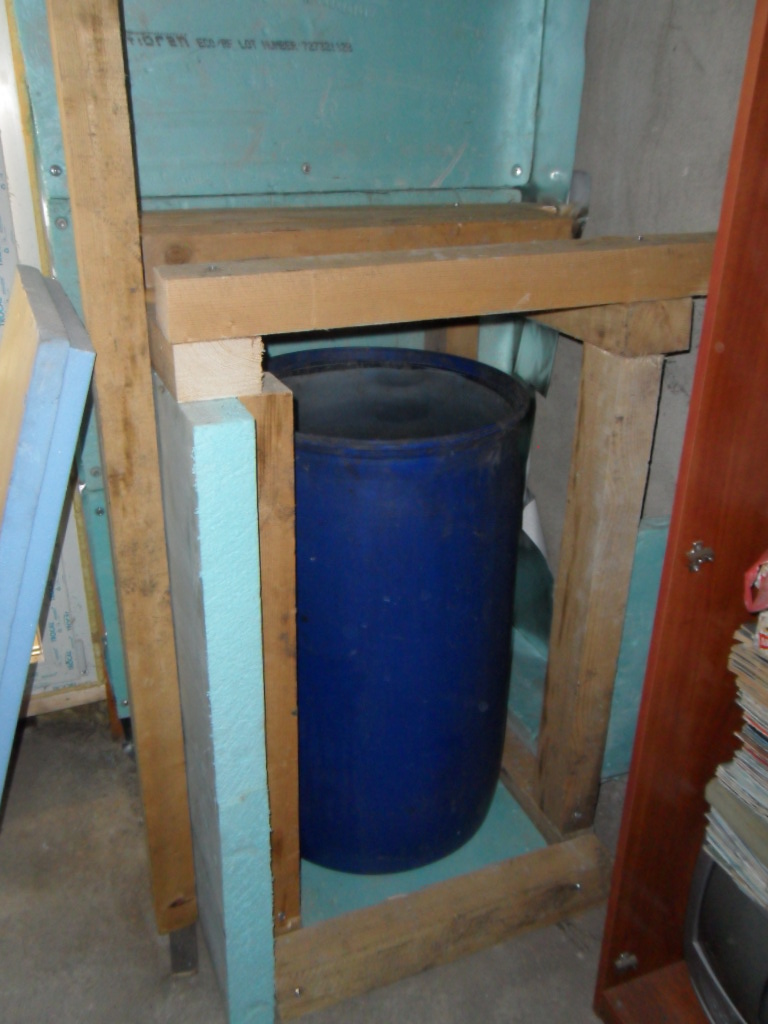

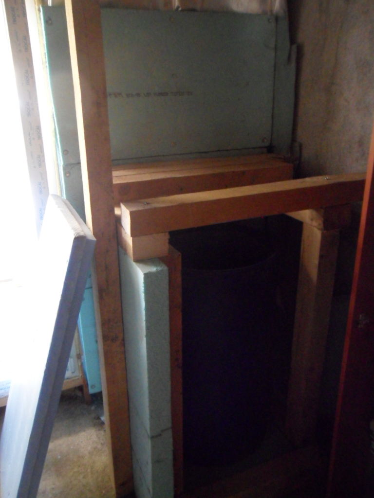

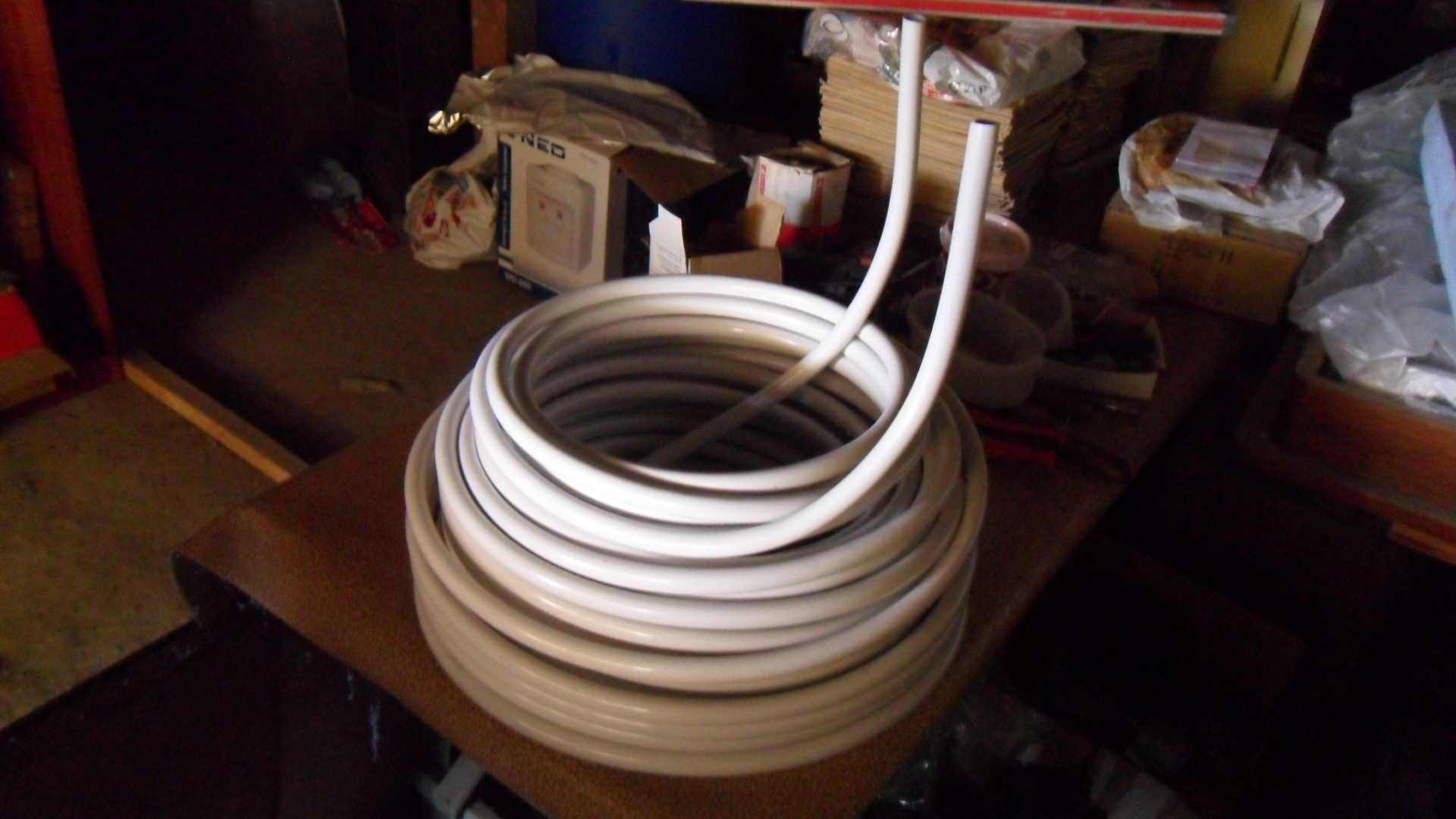

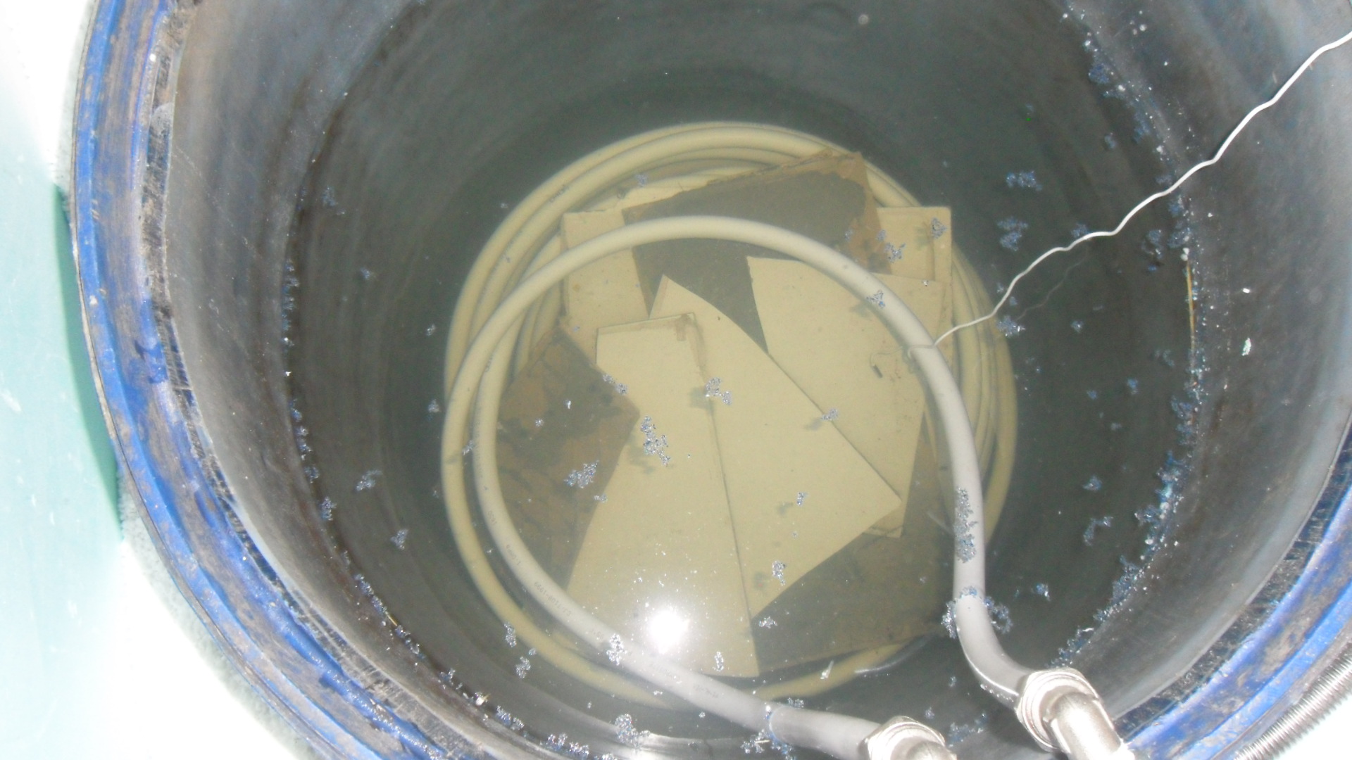

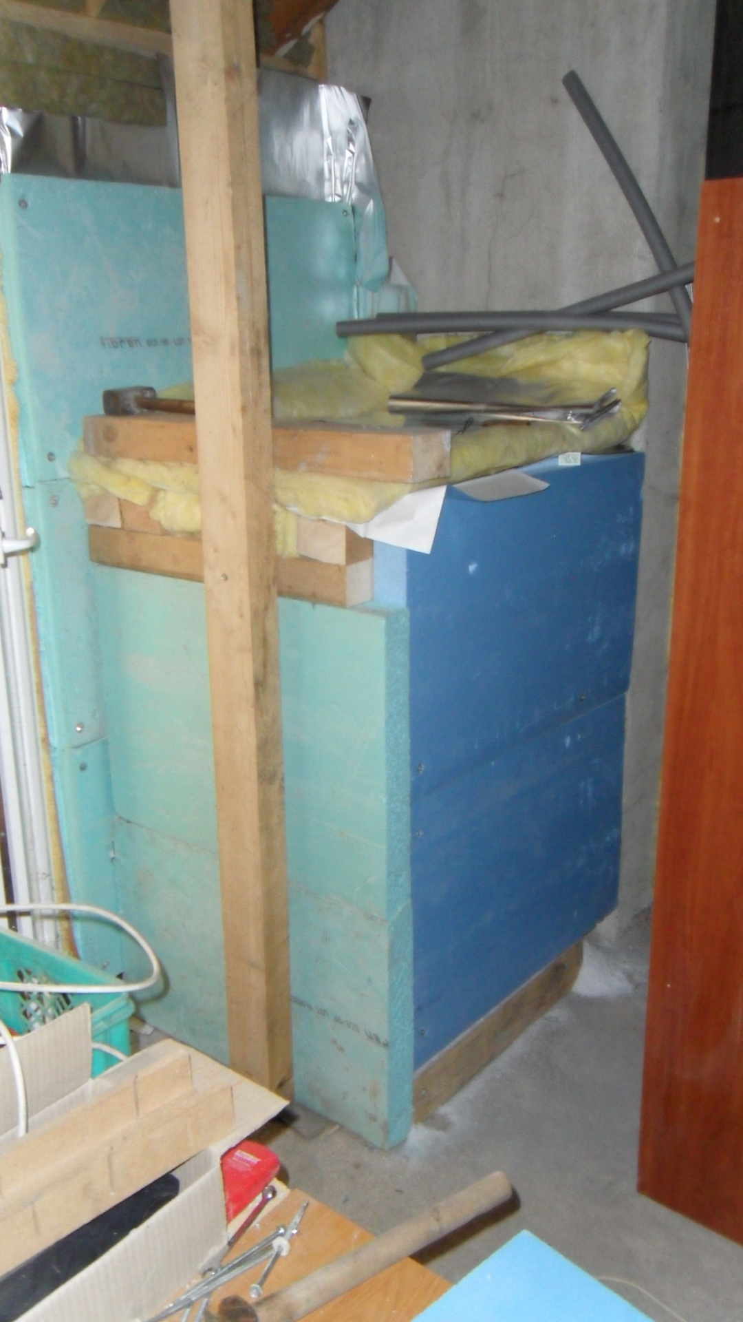

За да не съм голословен, като повечето "колеги" тук ето и снимки

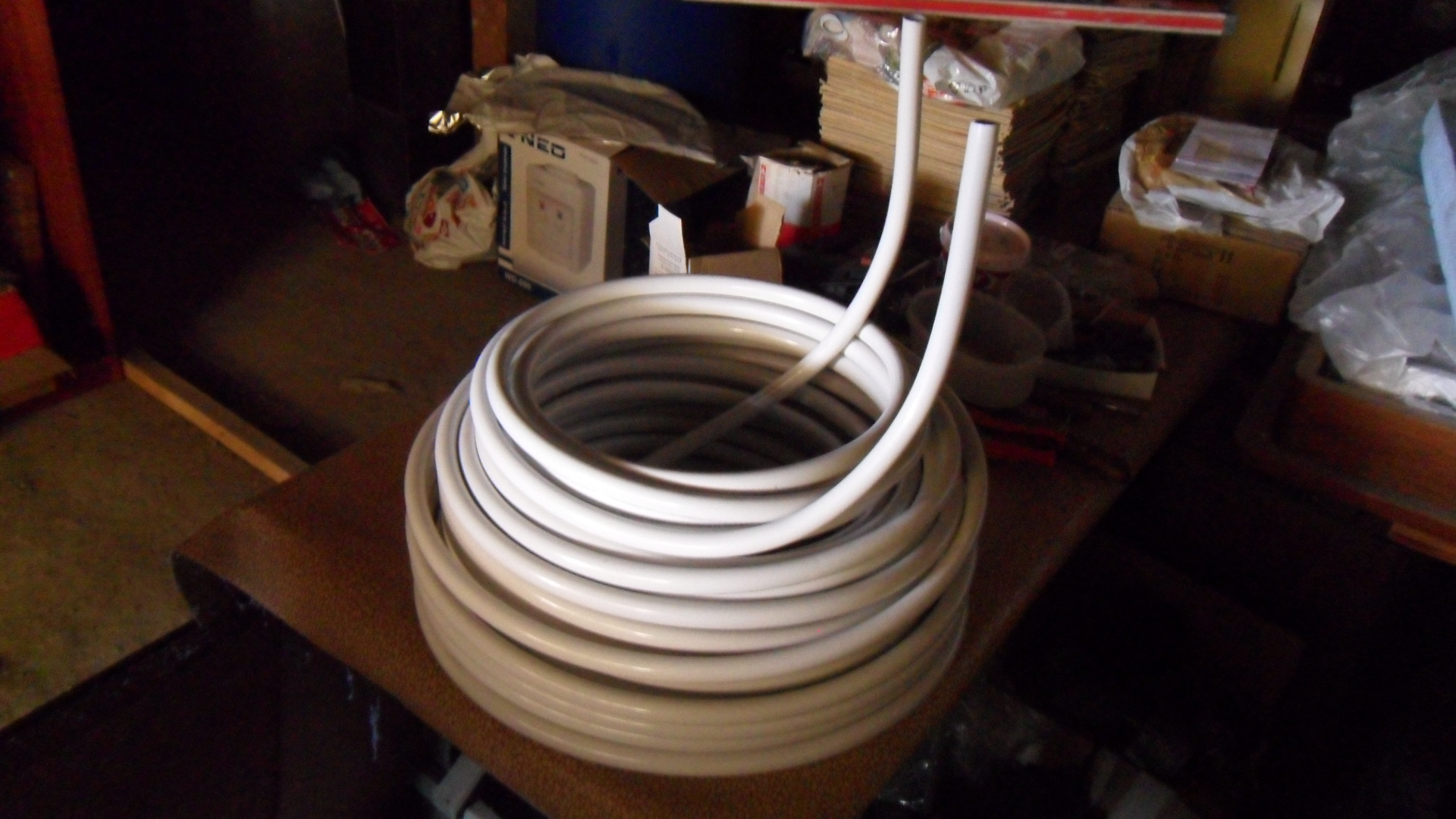

SAM_7973.JPG Долна проточна 100м серпентина от Ф 20. Натисната е на дъното с 5-6 бр теракотени плочки за да не изпалва
SAM_7950.JPG От горе изолацията е временна 80 мм фибран и 100 мм вата, защото предстои монтирането на още един 240л буфер
SAM_7946.JPG Изолацията е 80мм фибран, 400 литра перлит и 50мм каменна вата от към външната стена

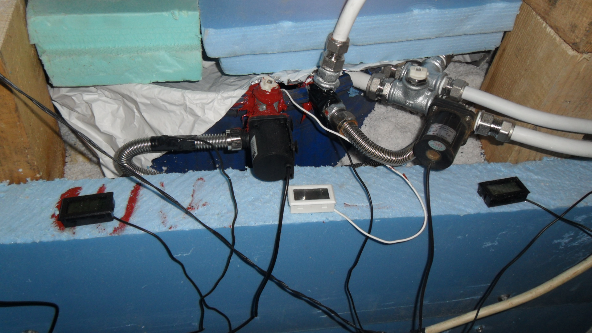

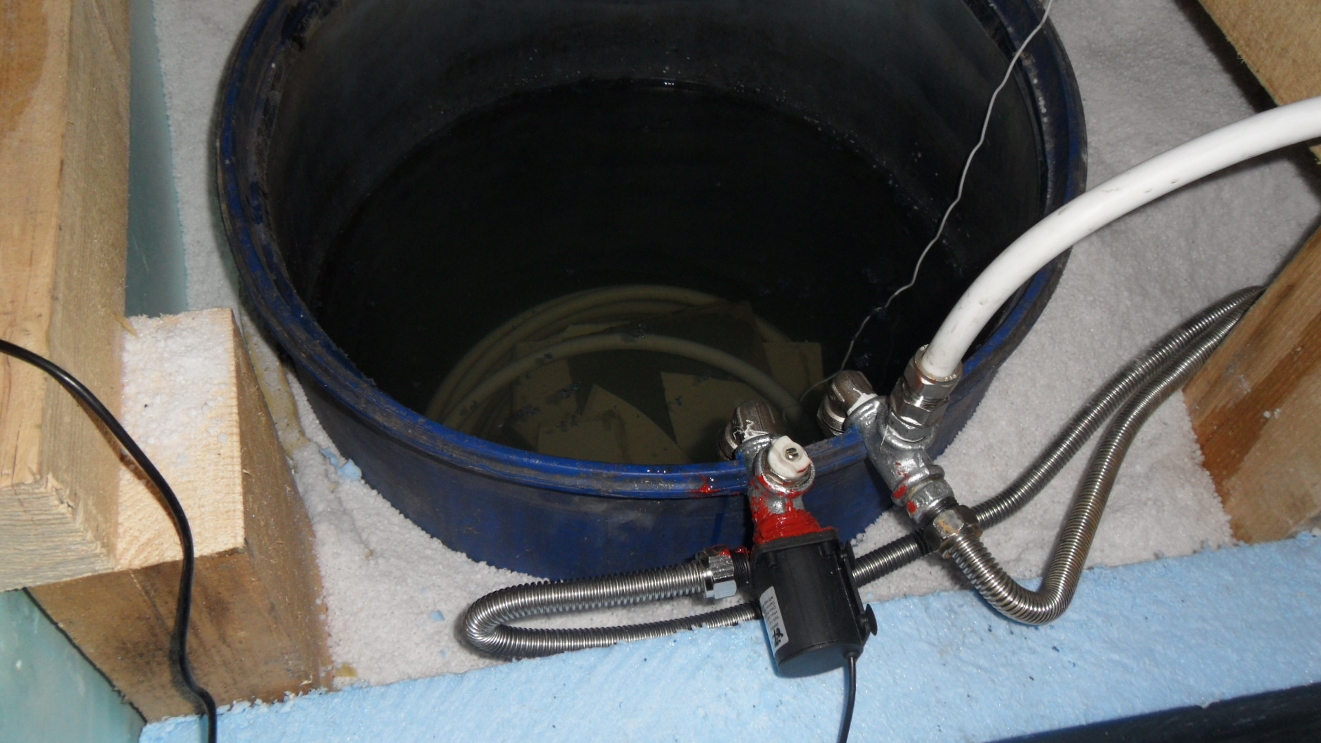

Тъй като една снимка говори много повече от 100 думи продължавам със снимките

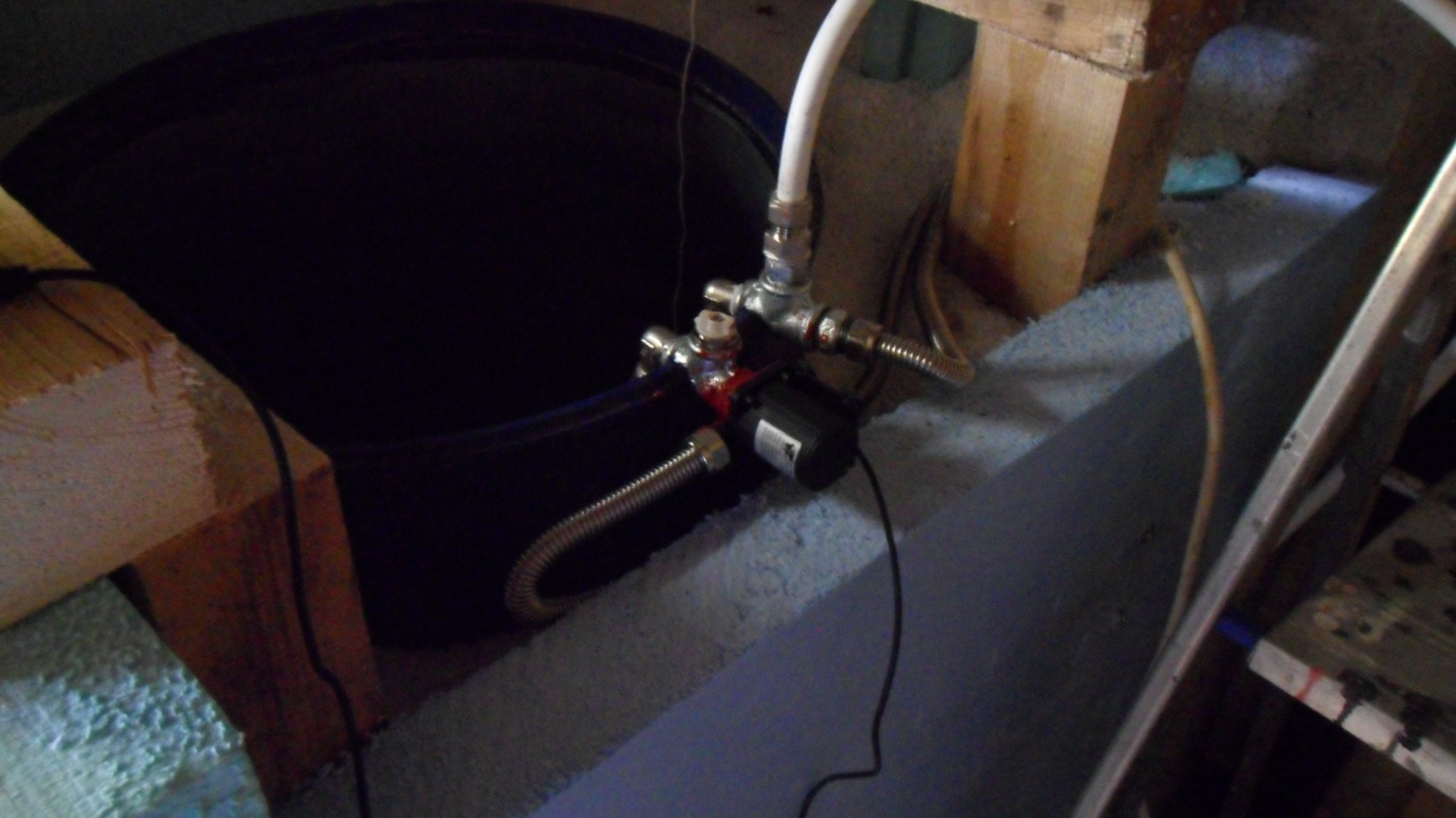

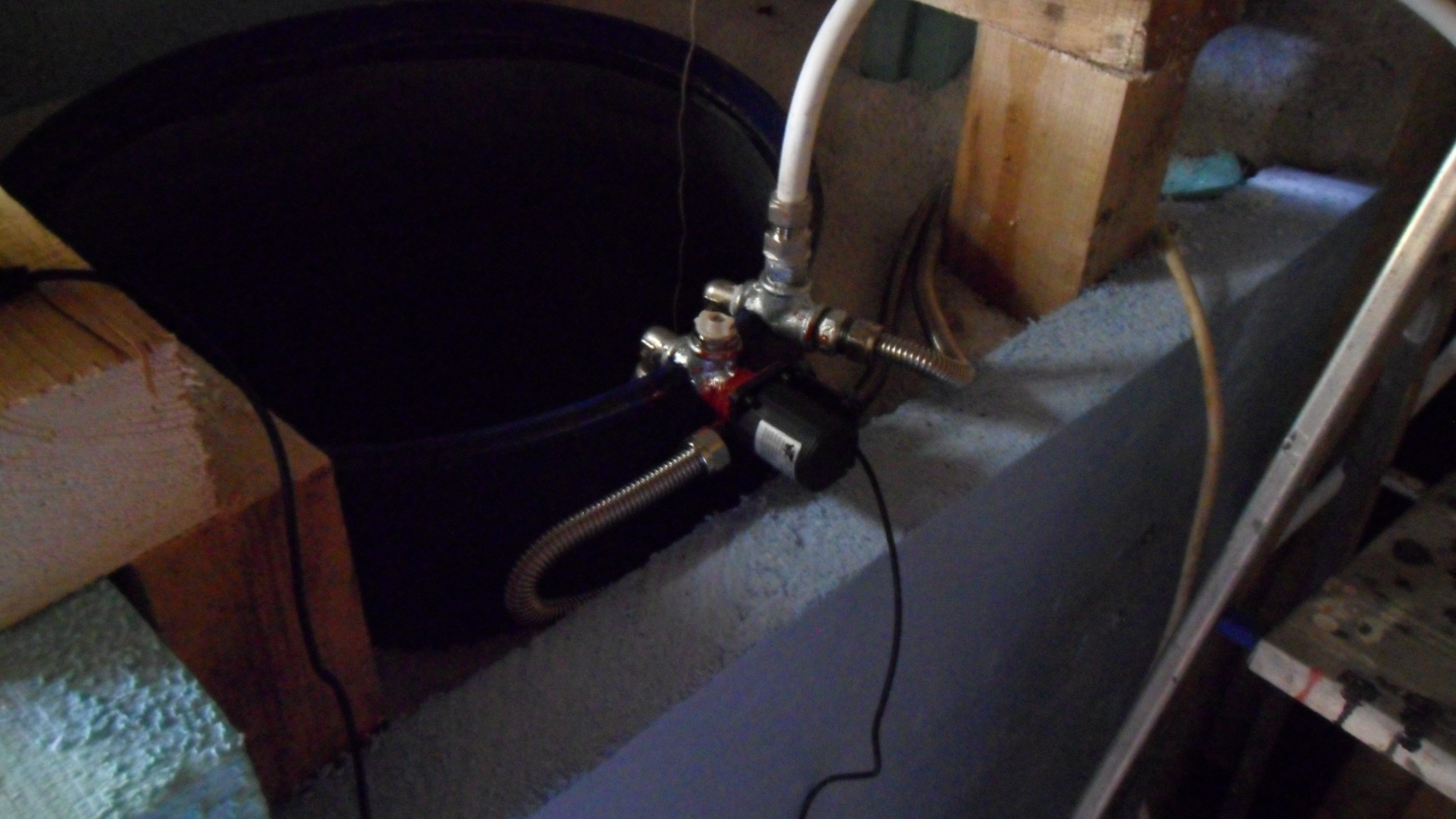

SAM_7983.JPG помпена група и за вторият 120 литров бойлер
SAM_7978.JPG 100 м серпентина ф 20 за 85 лв
SAM_7975.JPG Помпена група за едната серпенртина. 10,2 вата е помпата, която се захранва от вотоволтаик :-)
Andri01 - майстор
Щом ти върши работа-Ок ! Серпентината как работи? Гледам витките са една върху друга май? Така не работят ли само найвътрешния и най външния слой? Или като са в бидонЯ са разпределени като серпентина,със разстояние между тях?
шоп - майстор

шоп - майстор
Andri01 написа:
При 100м дължина на серпентината няма никакво значение каква е формата и разположението на навивките.
Флуида в серпентината има време и площ спокойно да предаде/или да отнеме температурата си.
Все пак снимката е при немонтирано положение. В БидонЯ е малко по-разтеглена и има разстояние м/у навивките. :-)

miroki - майстор
Фен съм на творчество и поздрави за снимките и проекта.
Това не е ли тръба с алуминиева вложка?
Тя от вътре и вън е пластмасова. Махнал ли си някой слой, за частта серпентина?
Ако не, не е ли по-добре в бидона да е парче друга. За по-добро топлоотдаване?
Няма да е толкова скъпо предполагам.
шоп - майстор
Нищо не съм махал от тръбата.
100 метра Ф 20 китайскам тръба е 85 лв
По мой практични наблюдемия има същата топлопроводимост като 25-30 метра неръждаемо гофре ф16 за 90 лв
