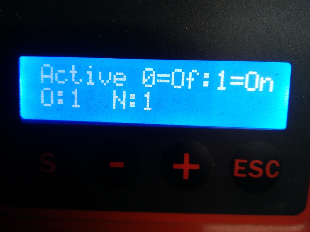

пон окт 22, 2018 11:00 amhuntered написа: Това заводските настройки ли са?това си е откакто работи просто менюто не е само от 4 те първи които имаш и в твоя лист, ами има и тези 4 допълнителни менюта след тях. Понеже братовчед ми има същата горелка по стария модел със зелен екран и черни букви, но е 25 кв. Там няма такива подменюта обаче...

пон окт 22, 2018 11:32 amfilmatoplo написа:То "филме" в другото меню нещо не откривам каквото и да е за скрапера като подменюта....Тези неща не съм ги засичал в това меню -гаранция че са активирани в другото меню .
filmatoplo
- Мнения: 17842
В кое меню не ги откриваш
тоест -ти даже в него не си влизал .

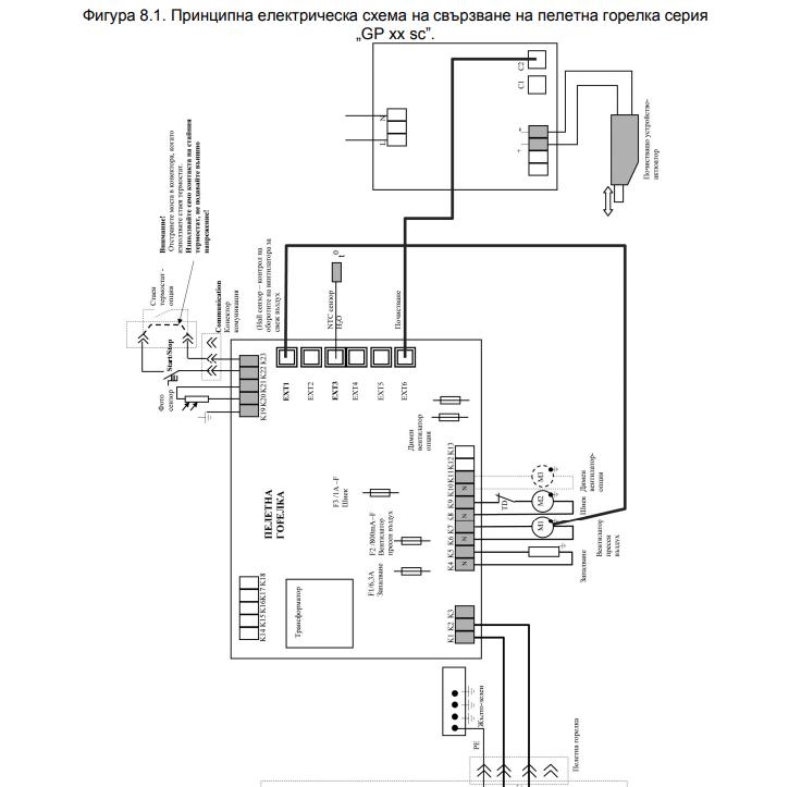

Rumen72
- Мнения: 245
Аз их откачил куплунг EXT6, пускам и ако продължи да го прави, значи има проблем с платката за управление на скрепера, ако спре да го прави , значи проблема е в контролера или в програмирането. При дефект в платка управление скрепер - смяна или отремонтиране, най вероятно има някъкъв проблем с управлението на правият ход на скрепера.

пон окт 22, 2018 12:18 pmRumen72 написа: Аз их откачил куплунг EXT6, пускам и ако продължи да го прави, значи има проблем с платката за управление на скрепера, ако спре да го прави , значи проблема е в контролера или в програмирането. При дефект в платка управление скрепер - смяна или отремонтиране, най вероятно има някъкъв проблем с управлението на правият ход на скрепера.деактивирах го от това меню и спря да се отваря, обаче и не чисти... после го върнах и пак така...

чет яну 05, 2017 2:39 pmnaskov написа: Трябва да си на пауза. Натискаш:това е комбинацията за влизане в другото меню. при мен се влиза по описаните т.1,2,3. пробвай ако искаш да видиш дали е същото меню което съм описал в постовете назад.
1. Двата леви едновременно ( S-)
2. Двата десни едновременно (+ ESC)
3. Двата леви едновременно
4. Двата десни едновременно
5. S
Показва се Бърнер тип. Дано си разбрал и успех!

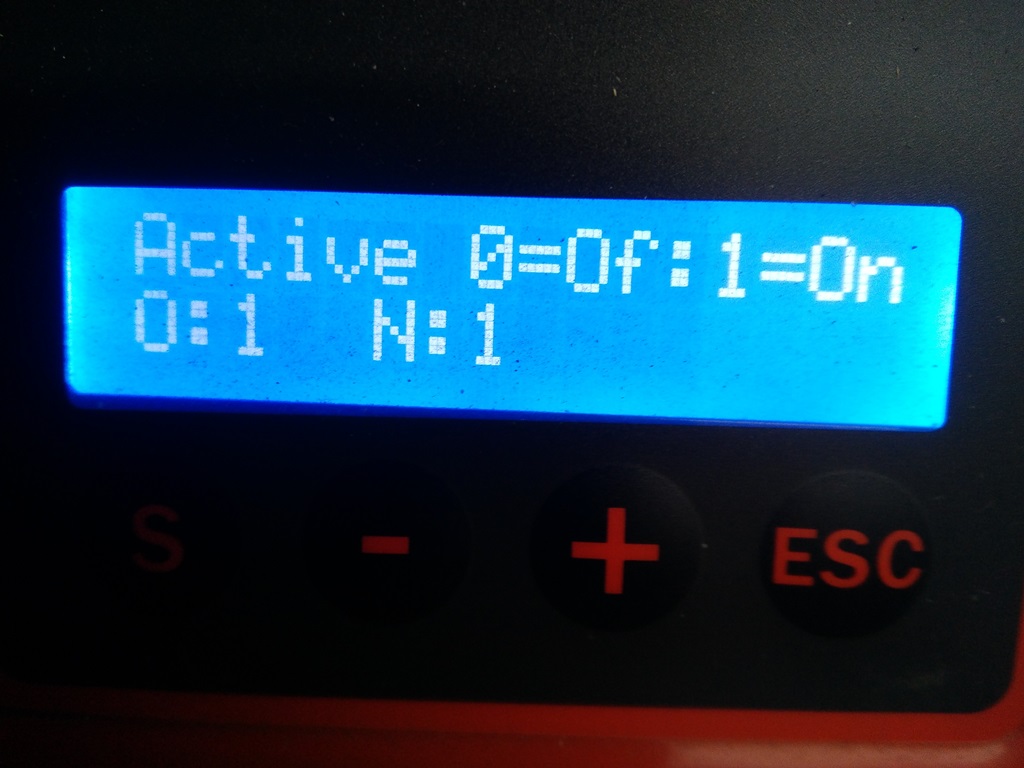

съб яну 07, 2017 11:50 amhuntered написа:можеш да сравниш с това меню което е на моята и може би на братовчед ти (зеления дисплей)
1. Burner type (n) 0:1 N:1 тук възможностите са от 1 до 7
2. Effect low (kW) 0:7 N:7. от 5 до 26
3. Effect high (kW) 0:28 N:28. от 9 до 100
4. Fan min (rpm) 0:800 N:800. от 100 до 2300
5. Fan max (rpm) 0:2800 N:2800. от 1300 до 5000
6. Fan eff 0% 0:35 N:35. от 0 до 39%
7. Fan eff 20% 0:39 N:39. от 35 до 62%
8. Fan eff 40% 0:62 N:62. от 39 до 70%
9. Fan eff 60% 0:70 N:70. от 62 до 77%
10. Fan eff 80% 0:77 N:77. от 70 до 100%
11. Fan eff 100% 0:100 N:100. от 77 до 100%
12. Fan 1 pulses (n) 0:12 N:12. от 1 до 20
13. Fan 2 pulses (n) 0:1 N:1. от 1 до 14
14. Fuel types (qty) 0:1 N:1. от 1 до 4
15. Fan 2 rel type 0=MEC/ 1=SSR 0:0 N:0
16. Pump rel pop 0:0 N:0. от 0 до 1
17. Pressure pop. P.switch pop? 0:0 N:0. от 0 до 1
18. Dual NTC pop 0:0 N:0. от 0 до 1
19. Branding - тук са изброени 8 котела на които може да се монтира горелката.

пон окт 22, 2018 1:43 pmhuntered написа: може пък да са променили нещо в менюто при новите със сини дисплеиВъзможно. Иначе в суперюзер менюто няма нищо което да касае скрапера, там са мощности, вентилатори и всякакви други чудеса, по принцип там нещата са си същите както е това което си постнал. От там съм си пускал помпата да се управлява от горелката...
