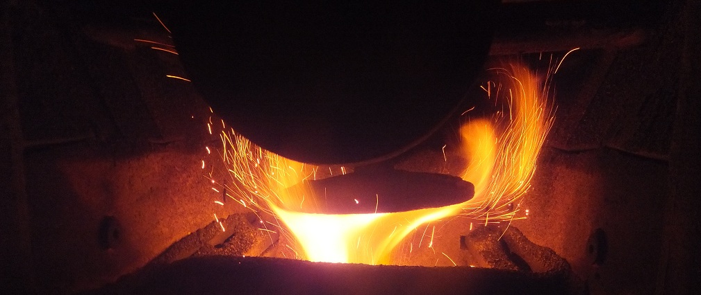

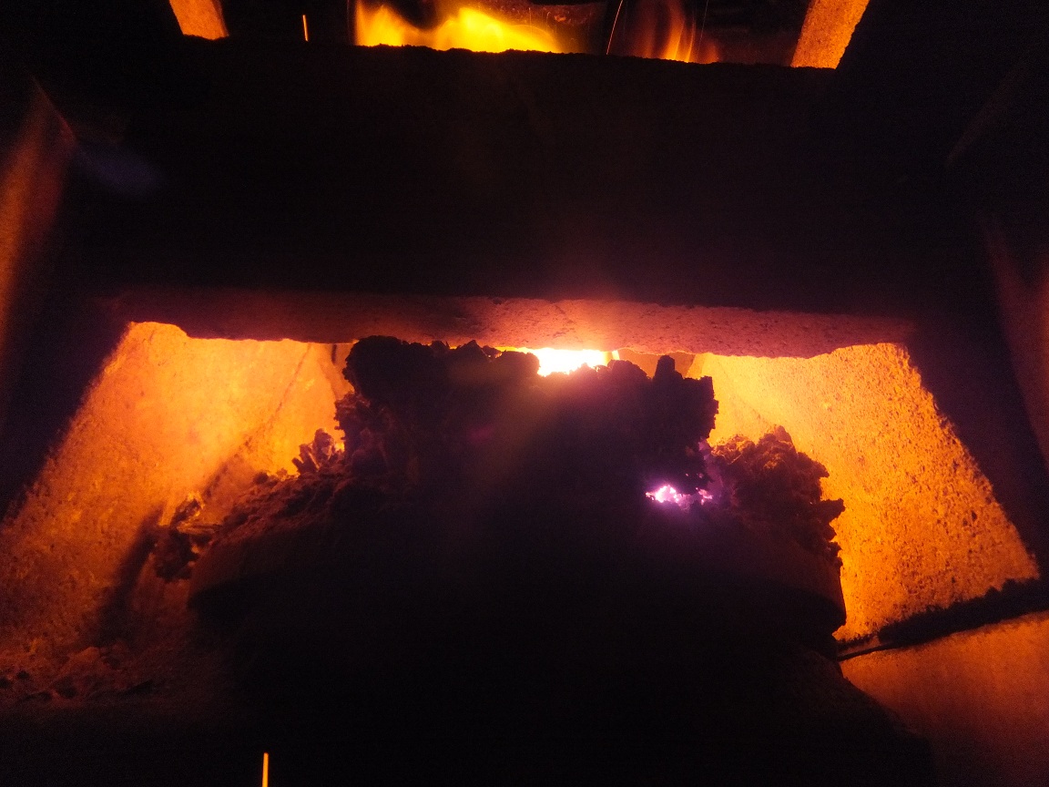

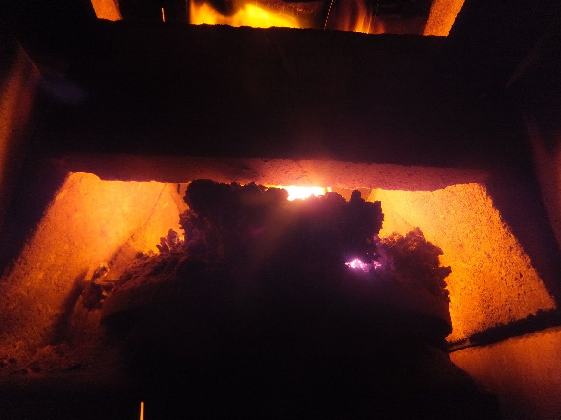

Валтер Желязков написа:Колега, попитай в тази тема ...Не може да се сложи ей така ламбда, която да управлява съотношението, заради конструкцията на горелката.
Ако се увеличи въздуха в ретортна горелка и се намали подаването на гориво ще мине много време докато нивото на
горящите въглища спадне под отворите на решетката, а това ще доведе до повишаване на температурата на шнека и
образуване на нагар в коляното и отворите за въздух. Горивото трябва да е 3 сантиметра над решетката.
Автоматична настройка, но по ниво на гориво имат Heiztechnik eco и red eco, Defro Sigma E,
Racozy Cortina Carbo, SAS Solid, със сигурност и други.
В другия форум съм му казал какво управление може да постави за автоматично настройване на горивото,
само че, то няма да стане за горелката, ако е Екоенергия, защото настройката е по ниво на горивото.
Може да стане с Ecoenergia 19 и само с качествени въглища, но в повечето случаи се слагат на горелки с въртящи решетки,
за не се лъже сензора за нивото от образуваните буци шлака.
Тук на малка мощност гори с ламбда около 1.05 - 1.1
Не е нужно повече защото няма вторично горене. Нормално е горенето е с ламбда от 1.2 до 1.01. Стойностите се намаляват с керамика около горелката
над нея - около дефлектора
над скарата за въглища

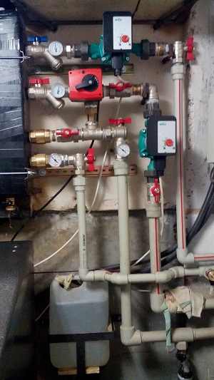

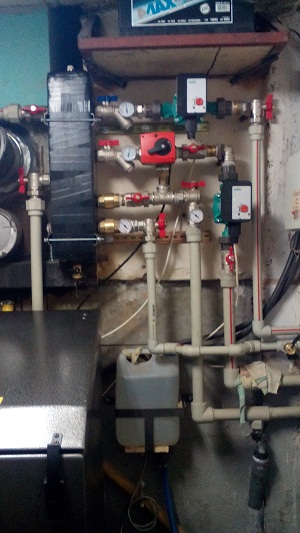

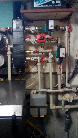

Валтер Желязков написа:Снимки от ъпгрейда на системата:Много добре а да попитам системата пожарникар дето я виждам може ли да се купи отделно и от къде/как/ и как се активира.
Валтер Желязков
- Мнения: 310
maistora1965 написа:Валтер Желязков написа:Снимки от ъпгрейда на системата:Много добре а да попитам системата пожарникар дето я виждам може ли да се купи отделно и от къде/как/ и как се активира.
Моята е купена с котела от Полша.
Взимаш пластмасова туба плюс http://www.thermoeconomic.com/predpazen ... bvts-p475/ и маркуч. Сондата се монтира в основата на бункера. Входа за водата при мен е от страни на бункера.
Последна промяна от Валтер Желязков на ср мар 28, 2018 10:42 pm, променено общо 1 път.
maistora1965
- Мнения: 627
Извинявам се но пак не разбрах сигурно е от дюлевата
това нещо само ли се активира че искам да съм спокоен като остане жената сама с котела.Извинявам се писали сме заедно.
Валтер Желязков
- Мнения: 310
maistora1965 написа:Извинявам се но пак не разбрах сигурно е от дюлеватаДа!това нещо само ли се активира че искам да съм спокоен като остане жената сама с котела.
Валтер Желязков
- Мнения: 310
Rlulchev написа:Пред хидравличния изравнител има още една помпа или бъркам.Да, има на връщането.
