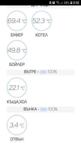

вт дек 25, 2018 11:58 amgnt69 написа:С удоволствие но моят още не е пристигнал, чакам го от алиекспрес и като го вържа започвам да го разучавам. Ако още не си го разучил до тогава ще споделя как се настройвапон дек 24, 2018 7:18 pmpesho_kj написа:Сега ако кажеш и как да си направя и седмична програма в кои часове в кой ден от седмицата каква температура да поддържа цена няма да имаш.вт дек 18, 2018 4:59 pmnelim написа: Българския bBoil си е контактно реле, което може да вържеш директно на бялата клема отзад.Става и без още едно реле, трябва да отвориш Sonoff-a, да прекъснеш фазата към релето и да го използваш само като ключ
Той обаче е скъп, ако искаш може да ползваш Sonoff, който обаче пуска 220волта и трябва да сложиш след него реле и чак тогава бялата букса ;)![]()

вт дек 25, 2018 8:23 pmpesho_kj написа: С удоволствие но моят още не е пристигнал, чакам го от алиекспрес и като го вържа започвам да го разучавам. Ако още не си го разучил до тогава ще споделя как се настройваОк. А би ли споделил кой модел поръча. Аз още се колебая ще върши ли работа или да си карам с моя.
