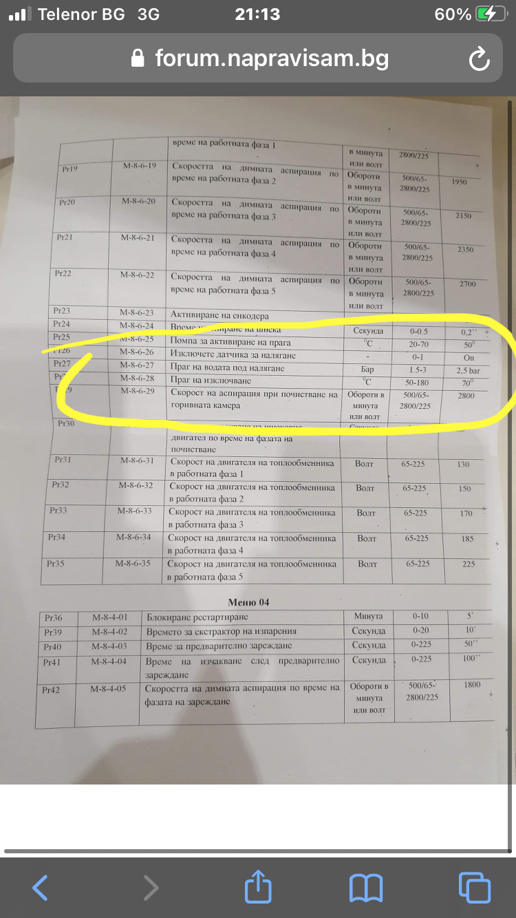

ср дек 22, 2021 10:58 ambmahob написа: 70*Ами има една настройка за гранична стойност на изключване ти променя ли я защото е зададена 70 ?

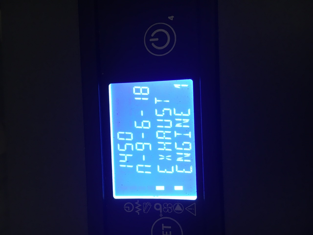

Здравейте! Смених пелетите през тази зима, но имам проблем. От 5 степен надолу е добре. Стига до 1 степен и започва да връща - първа, втора, първа, втора и не влиза в модулация. Не знам какво да направя. Да увелича подаването на пелети и оборотите на вентилатора или пък да ги намаля. Опитах и двата варианта и все не влиза в модулация. Ако сваля градусите ръчно, за да влезе в модулация, температурата след време пада и отново минава на първа или втора степен.
дидкоо
- Мнения: 74
чет дек 30, 2021 8:25 pmremarek написа: Здравейте! Смених пелетите през тази зима, но имам проблем. От 5 степен надолу е добре. Стига до 1 степен и започва да връща - първа, втора, първа, втора и не влиза в модулация. Не знам какво да направя. Да увелича подаването на пелети и оборотите на вентилатора или пък да ги намаля. Опитах и двата варианта и все не влиза в модулация. Ако сваля градусите ръчно, за да влезе в модулация, температурата след време пада и отново минава на първа или втора степен.Направи я да пуска повече пелети . Сега на колко ти е на 1 степен
remarek
- Мнения: 49
чет дек 30, 2021 10:55 pmдидкоо написа:Пускането на пелети е на 1.1 и на 1750 оборота на вентилаторачет дек 30, 2021 8:25 pmremarek написа: Здравейте! Смених пелетите през тази зима, но имам проблем. От 5 степен надолу е добре. Стига до 1 степен и започва да връща - първа, втора, първа, втора и не влиза в модулация. Не знам какво да направя. Да увелича подаването на пелети и оборотите на вентилатора или пък да ги намаля. Опитах и двата варианта и все не влиза в модулация. Ако сваля градусите ръчно, за да влезе в модулация, температурата след време пада и отново минава на първа или втора степен.Направи я да пуска повече пелети . Сега на колко ти е на 1 степен
