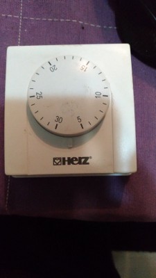

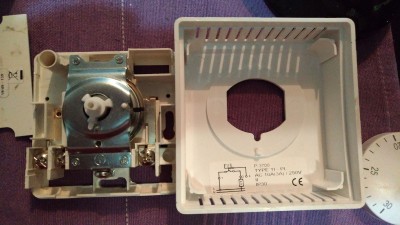

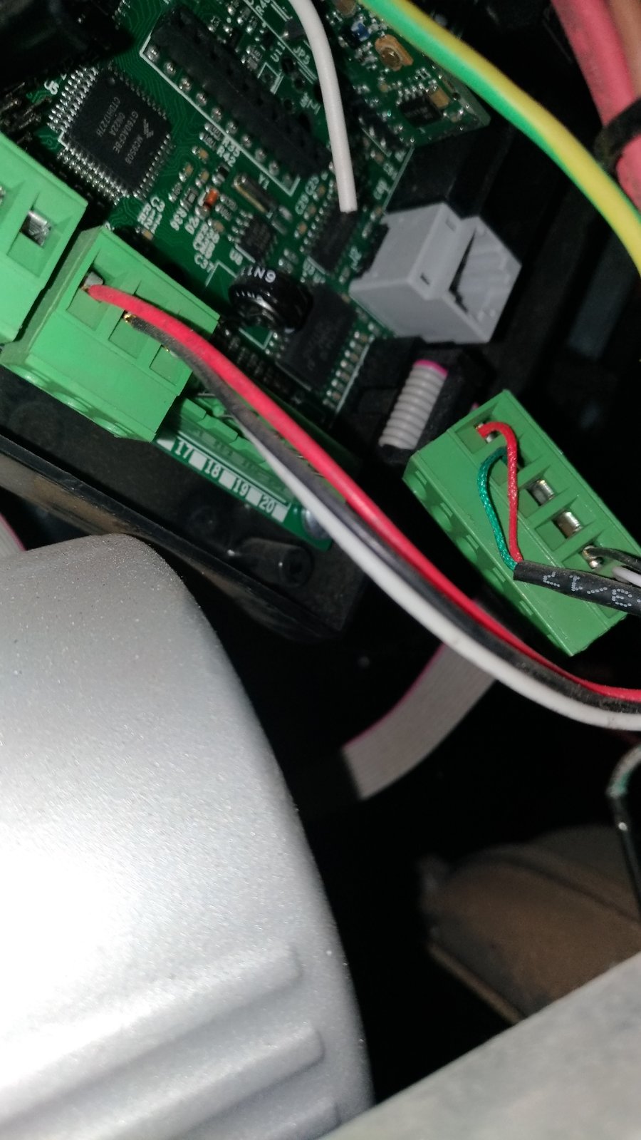

Добър ден,трябва ми малко помощ искам да свържа стаен термостат към камина BURNit PM Comfort plus 13kW.
Това е платката и там до колкото разбрах на 17 и 18 е за стайния термостат.Тука слагам два кабела червен и черен примерно,има ли значение къде ще е + и къде - .
Това е стайния термостат .Ако на 17 и 18 има значение къде ще е + и къде - ,тук къде трябва да ги закача
И последно какви настройки трябва да се направят на камината за да работи според термостата.
Сега съм с настройките на grants за което му благодаря.
Благодаря ви предварително.

нед ное 15, 2020 1:45 pmfearblood написа: Добър ден,трябва ми малко помощ искам да свържа стаен термостат към камина BURNit PM Comfort plus 13kW.И аз направих неговите настройки и след това камината не тръгна с термостата,неговите са за без
