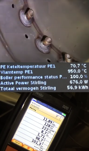

Няма да издребнявам дали е "сонда" или "сонди".
Три потока на вторичния въздух - един разсеян, два концентирани, единият от тях завихря кръгово. Всичките се преплитат взаимно и посрещат напречно четвъртия поток - на първичния въздух.
В този котел измерената температура е 950°C, СО са 128 ppm.
Ти си измерил 50 ppm и 1250°C-
Признавам те
