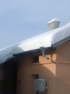

Не съм сигурен дали е феномен но ще опитам да разкаже..
32 кг букови с данни 5.3 кв по спецификация са 170 киловата енергия..
вземайки в предвид КПД се получават 161 киловата за 24 ч. или по 6.73 на час.
което означава по 16.8 вата на м2 ..
Пояснявам нещо което колегата Шоп посочи наскоро.. Моите 400м2 отопляема площ имат и 400м2 външни стени + 120 м2 таван ...защото ако имаш къща 100м2 ще имаш 100 м2 външни стени и 100м2 таван = 200м2 което е двойно на полезната площ.
Стените са ми с 10 см каменна вата коефициент 0.034 W / m.K тавана е с 5 см зелен фибран.. но съм му забравил коефициента..
целият обем е 440 м2 отоплявам 400 . другото ми е тип приземна стая с буркани и туршии.. има радиатори но са спрени . Подържим температура 21 гр. в жилищните обеми и около 17 в гаражите и стълбищната клетка Гаражите са ми 70 м2 и с стълбищната клетка 36 м2 разпределена на 4 нива се получава 106 м2 отоплявани на 17 гр.. това е сметката ..
Малко ли е много ли е Аз се боря с всякакви видове загуби да ги неутрализирам защото всичкото това излиза от един джоб.
Не малка част от ефективността ми е от избраната от мен инсталация която е нискотемпературна..
работя с температура на водата до 55 гр. за сметка на преоразмерени радиатори.. и като добавиш 800 литра вода в системата който са буфер изходящо газове до 75 гр. максимално при замърсен котел сметката ме кефи.

Имайки в предвид последното денонощие и температури от -8 до -15 и силен вятър и константни вътрешни температури и разход 73 кг сметките са 38.2 вата загуби на м2 за час.
