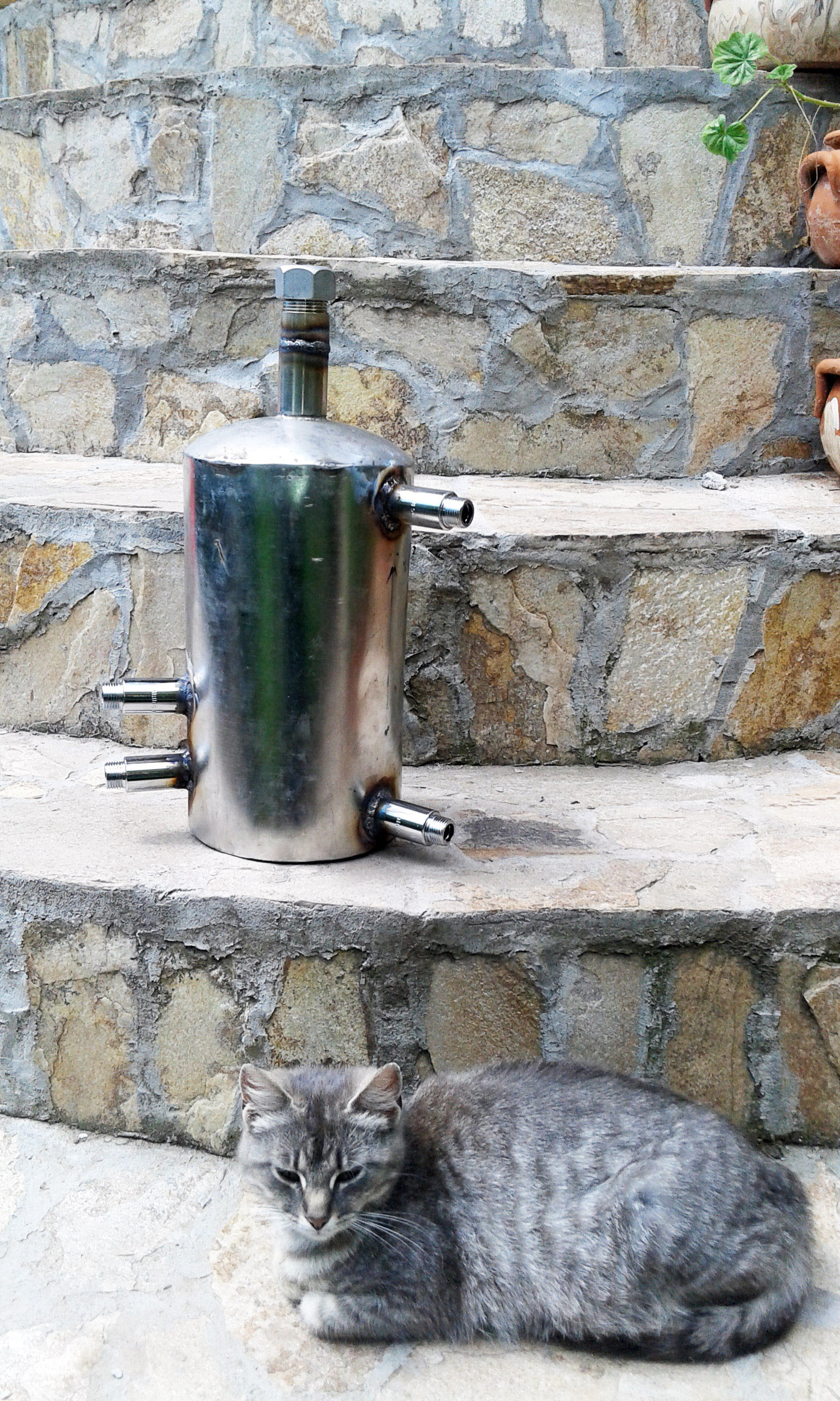

И за да не бъда съвсем OFF, ето и развитието:
Днес до обяд ДС (~7л.) мина през аргончик
Вече си има фитинги за вход, изход, за мерителен шлаух на 1/2" и тапа отгоре 1"
откъдето ще се пълни системата,
а може да сложа кран или клапан с маркуче за всеки случай:

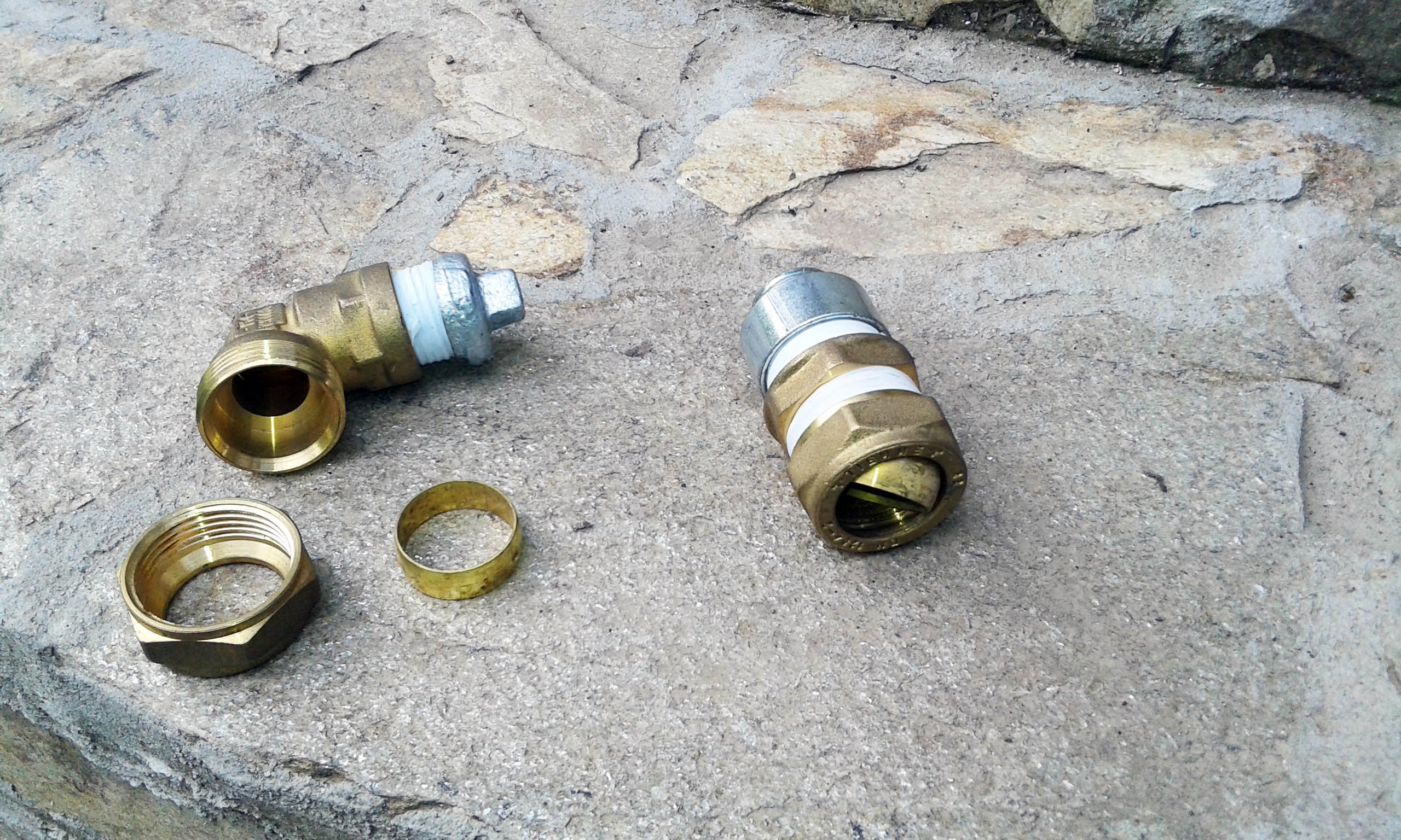

Това са фитингите, които използвам за изводите на колектора:

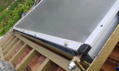

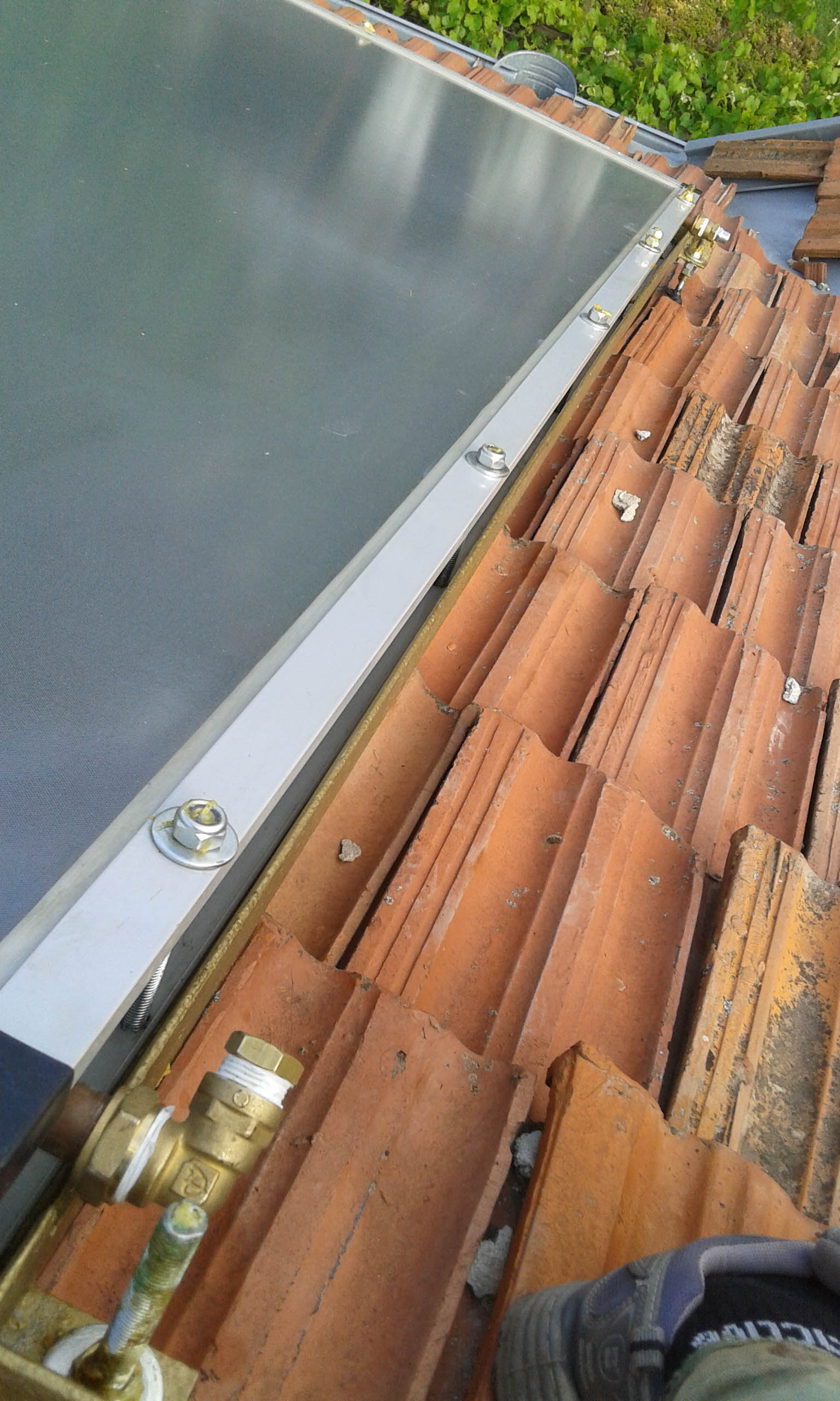

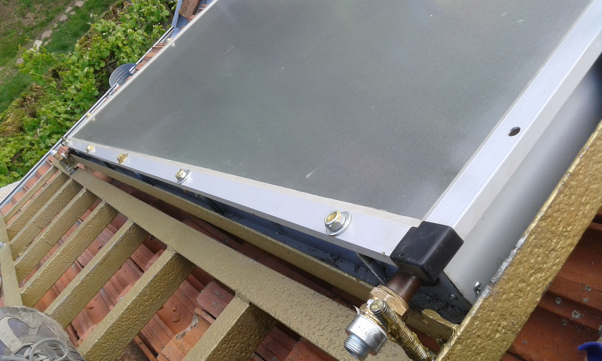

JohnSmith - специалист
А така изглеждат монтирани отблизо:
