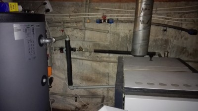

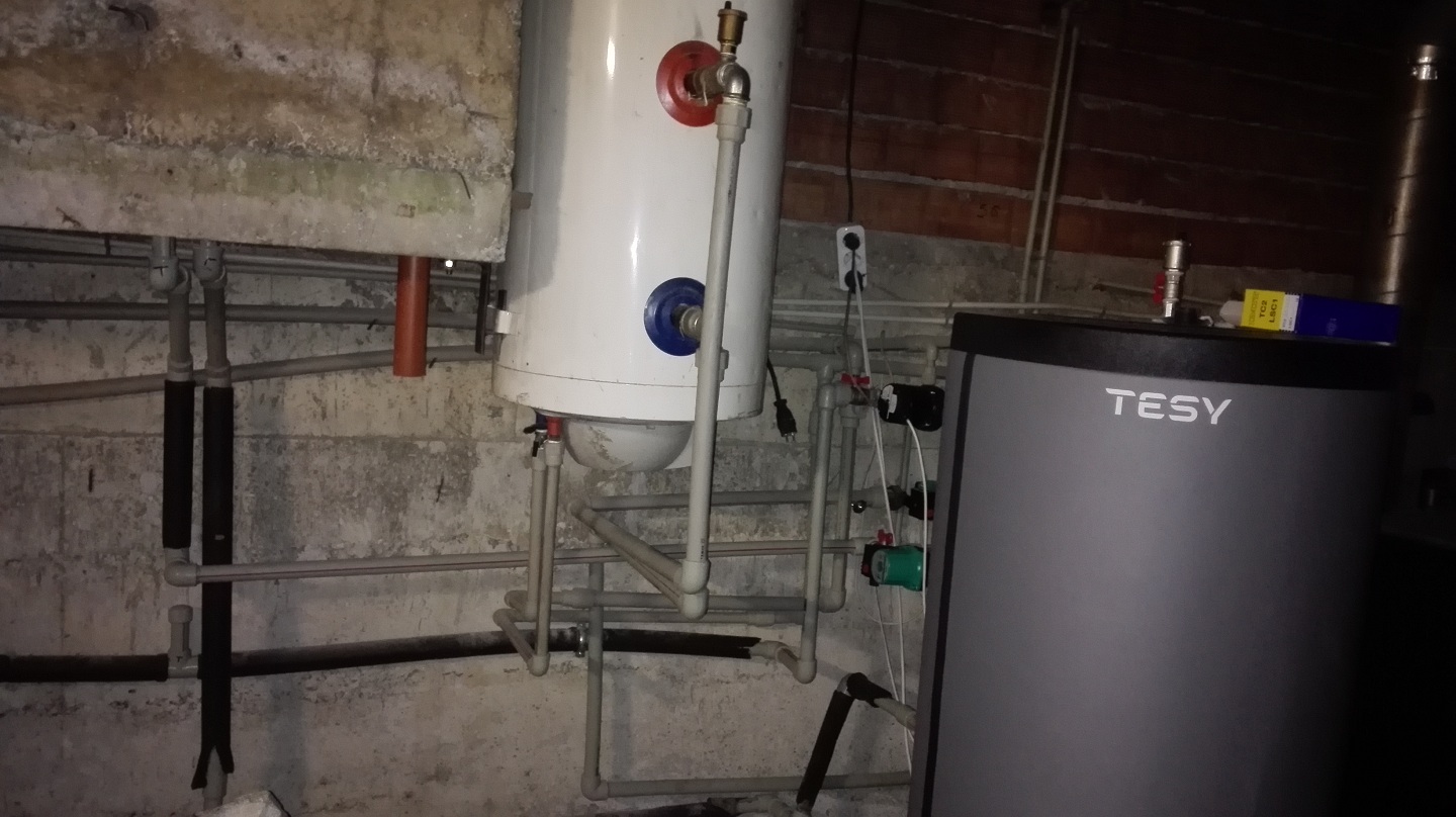

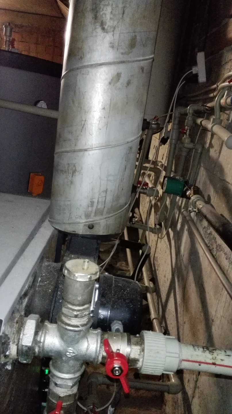

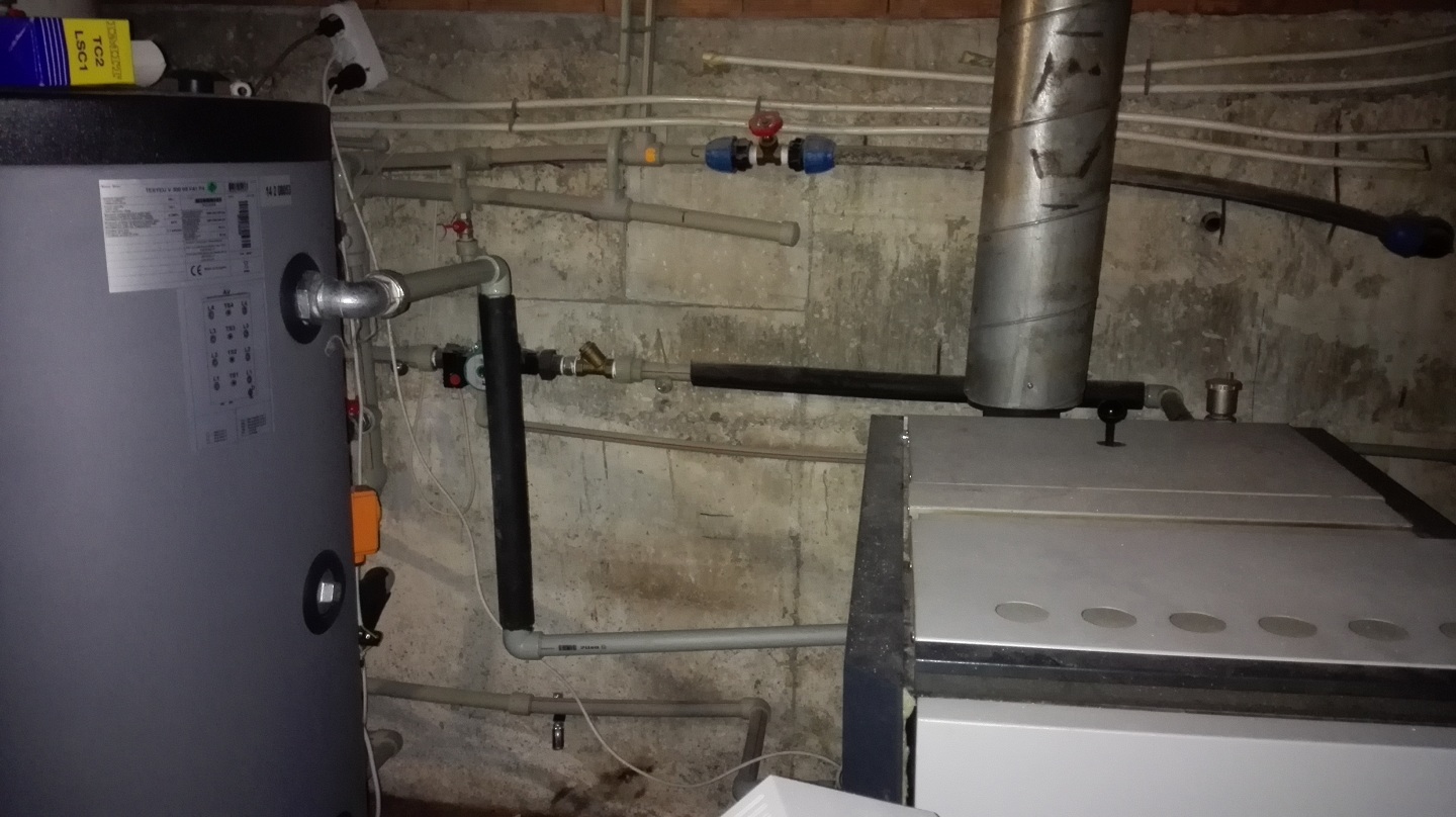

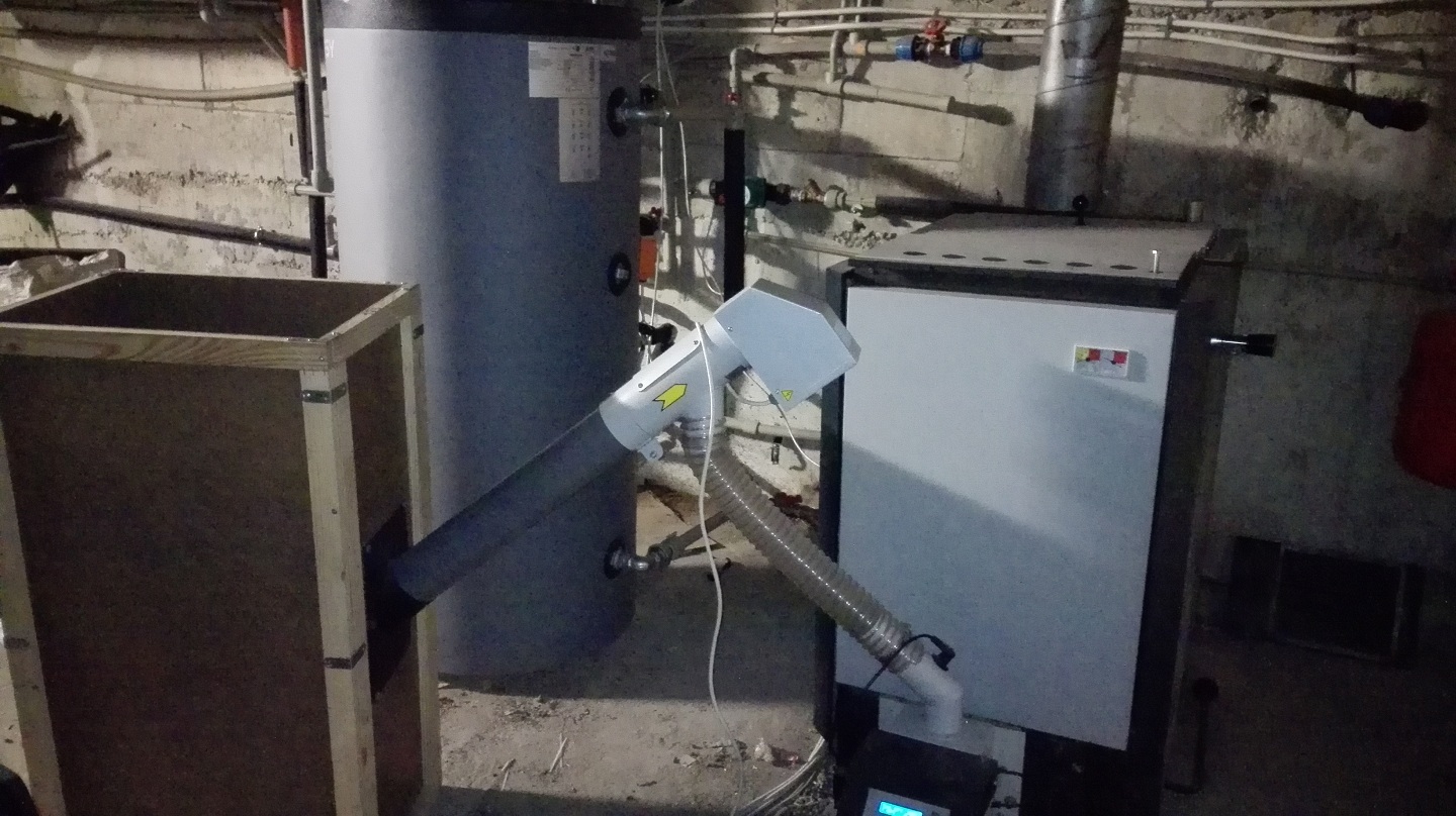

Ще се опитам да кача снимки.
Сори за качеството, но телефона ми толкова си може.
alx359 - специалист
s_s1 написа:
Какъв е този полу-отворен кран на щуцера за топла вода (1-ва снимка)?

s_s1 - специалист
alx359 написа:
Това е линията, която захранва бойлера и така са го оставили тези, които са монтирали системата, понеже цялата мощност на котела отивала в бойлера. Аз обясних на собственика, че бойлера като се затопли няма да черпи от мощността на системата, но той отговори, че е пробвал и водата в котела веднага изстива и че от фирмата монтирала котела може би са прави и го е върнал в това положение. След като 1 човек се изкъпи за 3 часа водата загрявала достатъчно за следващия...
