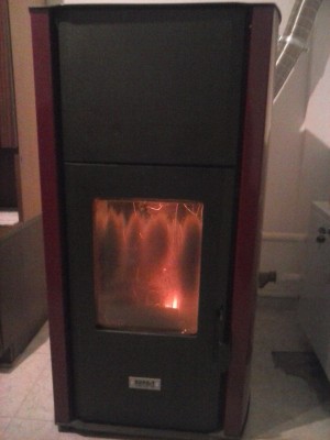

Имам проблем със широколистния материал...
Пелетите се трупат в паничката, но не могат да се възпламенят. Потокът от шнека обгаря и се самозатапва.
Това е на ПМ23...

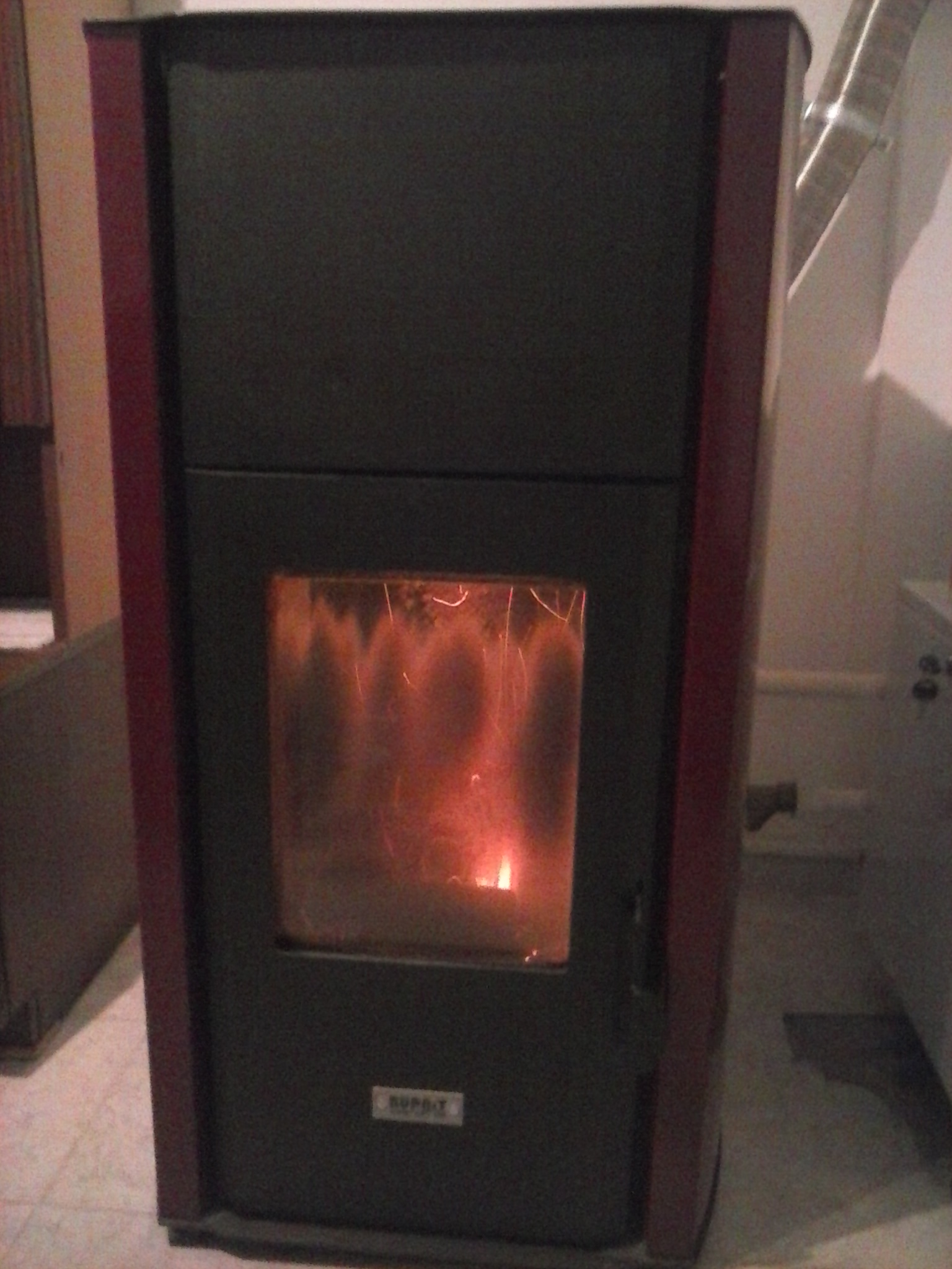

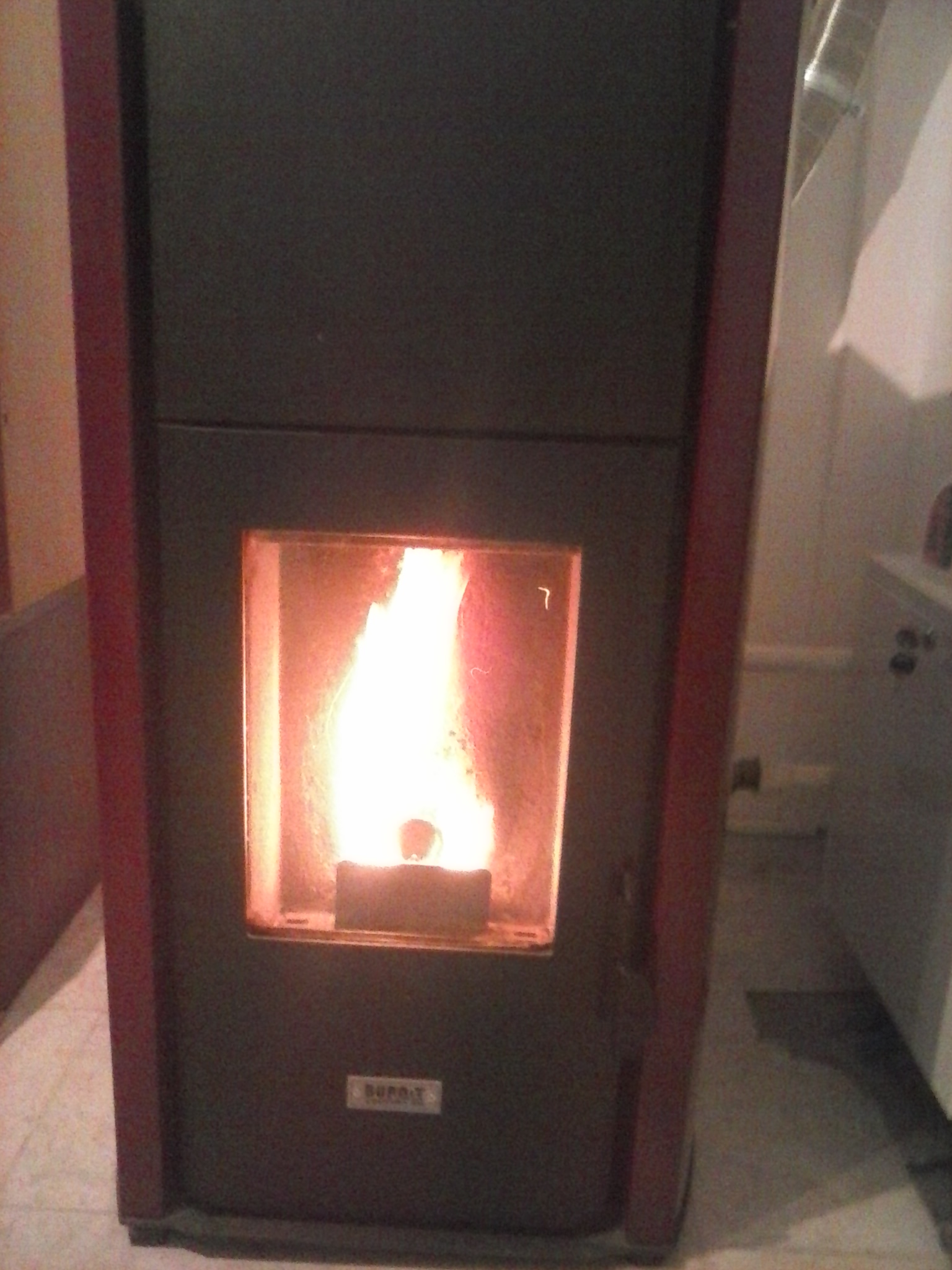

sozi - напреднал
това а стъклото след почистване
а това след 30 часа горене
