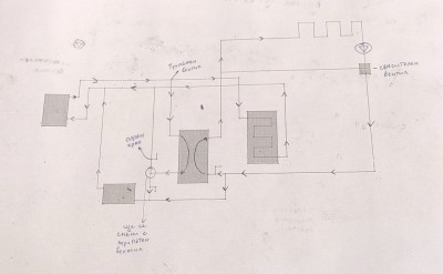

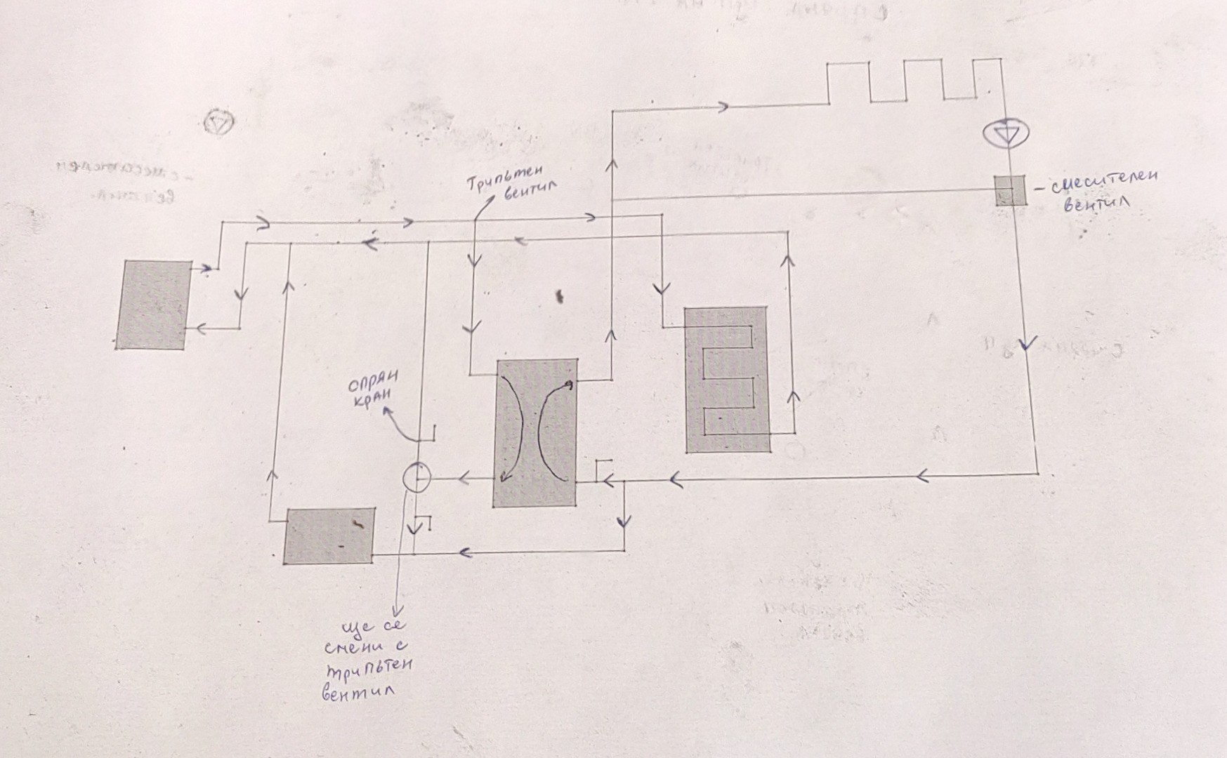

Сега ще ти обясня защо я направих да спира.
Основния буфер е с 4 тръби(класическо свързване)
Аз обаче го промених,понеже добавих още един последователен.
Подовото връща във втория,който пък е с 2 изхода,долу е вход от подовото,горе е изход към ТП(най топлата вода)
Когато ЦП на ТП не работи(явява се някакъв вид тапа),подовото върти водата през двата буфера.Взема от основния,връща я долу във втория и през горния му край я вкарва пак горе в основния.
Когато презз 10 Мин се ключва ЦП на ТП,тя вкарва топлата вода от горния край на втория буфер,в горния край на основния буфер.
С други думи ако работи постоянно я източва за норматив(тествано)
Добавях доста кранове по система и спирах пусках,докато постигнах,добър ефект.
Ще ти драсна една схема,че с обяснения е малко трудно.

А този буфер отдолу няма ли си изводи? Как ще се звърти през него вода?
Също има ли възвратен клапан на вертикалата да не позволява ТП да си върти през малкия кръг?
БГВ също няма връщаща тръба. Нещо схемата не е довършена.
Последна промяна от Jacomo на пон яну 20, 2025 2:33 pm, променено общо 3 пъти.
jamezon - специалист
пон яну 20, 2025 1:11 pmJacomo написа:
Не я доначертах,защото БГВ-то в случая няма проблем.
То не е точно така,дето питаш за възвратния.
Отдолу има извод,който пак минава през втория буфер.
Ще начертая по хубава по късно.
