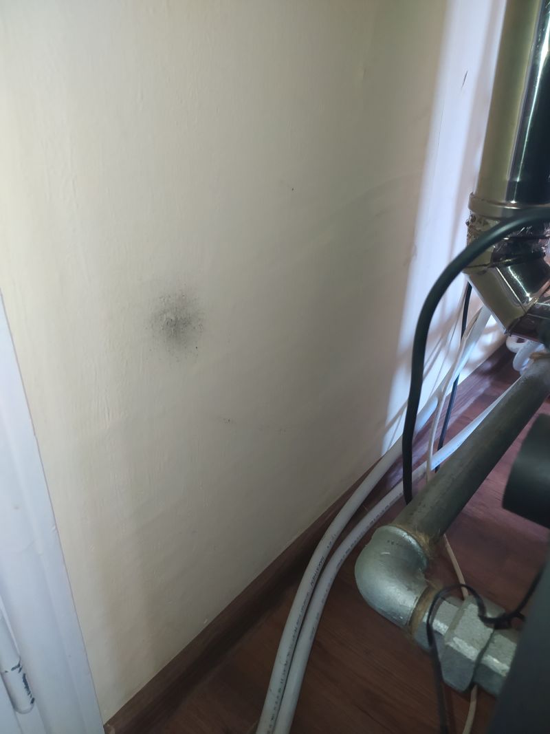

Случвало ли се е на някого печката да изхвърли пепел от тръбата, от която дърпа въздух? Не видяхме точно откъде, но си мисля, че е от там заради петното на стената. В момента мирише на нещо, което не мога да определя дали е на изгоряло или на пепел. Иначе няма никаква аларма на печката, но я изключихме. Пусках вентилатора, дърпа си от там. Помпата си работи. Вчера е почистена печката. Не знам какво може да е
Наблюдавай запалването!
Неправилна доза, лека детонация, малкия дявол.
