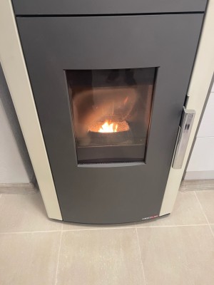

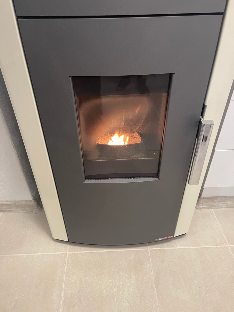

Здравейте пиша от новия си профил тъй като стария замина с телефона
Имам едно питане за алфа плам 15 да си кажете мнението как цапа стъклото и към какво да се насоча
