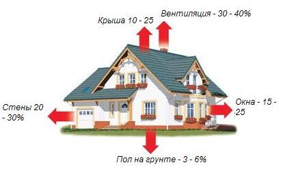

Hursa - майстор
На картинката - показана е двуетажна къща - поради това загубите през стените, процентно са по-големи. Къщата е с мансарден етаж - това също повишава относителните загуби през покрива. Затова процента на загубите през пода е относително по-малък. За едноетажна къща (добре изолирана от „всякъде”) - загубите през пода могат да бъдат и около 15%.
Например - поставяме „подово” на ламаринена барака, с ламаринен покрив, с вътрешна дъсчена облицовка (без изолация), прозорци с единично стъкло и метална врата, която дори не уплътнява. Ясно е, че в такъв случай процента на загубите през пода е относително малък - просто топлините загуби през другите елементи на конструкцията са много големи. Ясно е, че дали ще поставим 4 см ЕПС или 6 - на пода под тръбите - няма да свалим с много общите загуби - може да имаме относително топъл под, с цената на големи разходи и студено помещение. Обратно, ако изолираме стените на бараката с 20 ХПС, покрива с 30 см „нещо си”, поставим дограма и топлоизолираща двойна врата - загубите от помещението силно ще намалеят, но процентните загуби през пода - силно ще нараснат.

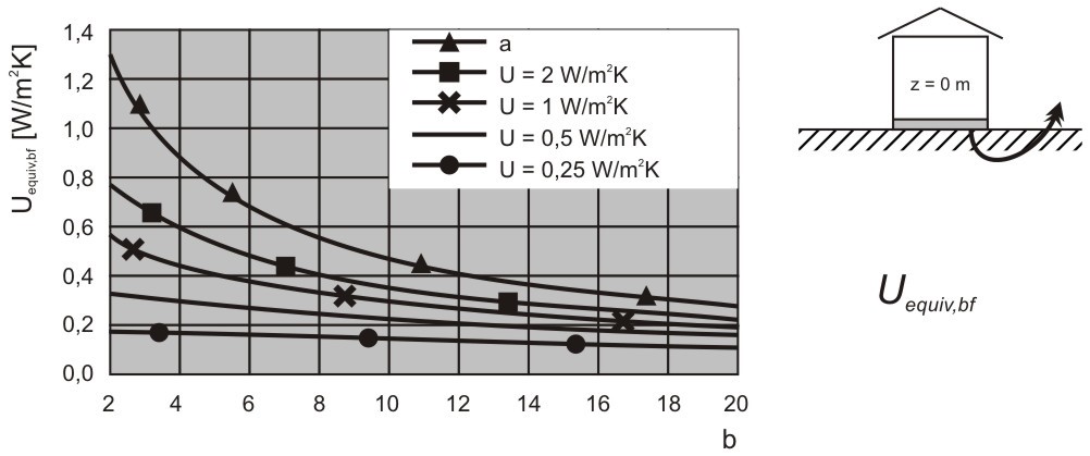

bobivg - специалист
Да налея малко масло в огъня. :popcorn:
Картинката е на страница 33, а как се смята b на предходната. mrrb.government.bg/docs/b27cfb5897a9483 ... e3697.docx
Фиг. 3. Uequiv,bf-стойност за подова плоча върху земя като функция на коефициента на топлопреминаване през пода и пространствената характеристика B′: а - бетонен под (няма изолация); b - пространствена характеристика В′, m
Ще вметна само,че с 5см XPS се получава стойност близка до U=0,5 W/m2K от графиката.
Ако някой иска да задълбае повече в сметките за пода - страница 55 https://www.mrrb.bg/static/media/ups/ar ... 9c9d25.pdf Такава е методиката за Европа, а също и в Америка.
preslav - майстор
съб авг 10, 2019 11:49 amHursa написа:
