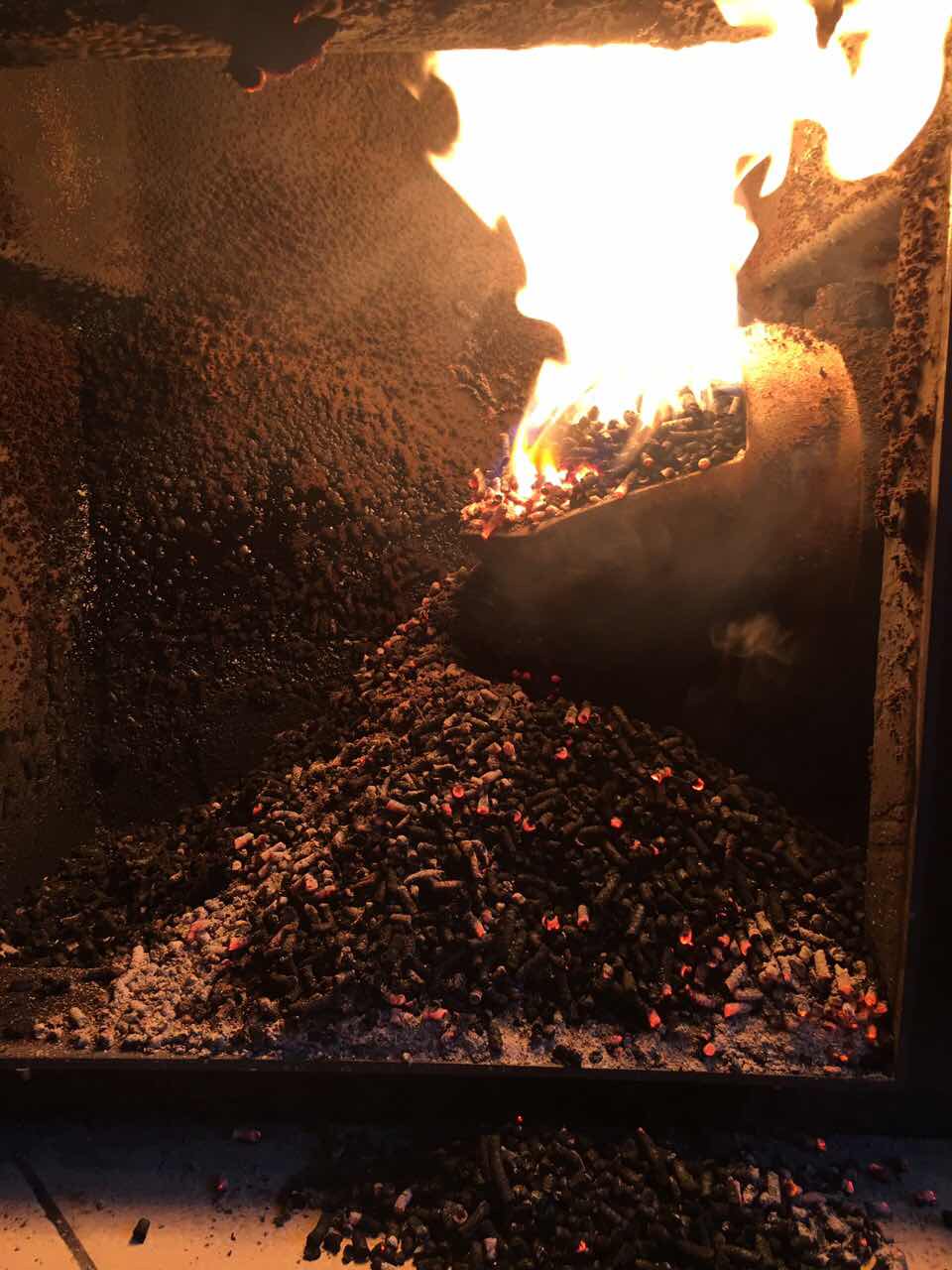

Колега СЛАВЕВ,несам сигурен но мисля че не всички котли се настроиват с газ анализатор. При мен всичко е настроено фабрично ,само градусите на водата се променя
Колега джеки.В упътването на котлите пише препоръчително настройване с газ анализатор.Товя е така защото, всеки комин има различна тяга и съпротивление,всички пелети имат различни киловати, както и трябва да се калиброват за да се установи пелетоподаването и чак на края с газ анализатора се отчита перфектното съотношение въхдух -гориво.
Няма да забравя един лаф на Филма за Бай Пешо парнаджията.
Един инженер, ако няма усет, никаква техника няма да му върши работа. Повечето елконаджии навремето викаха- смени си ламбда сондата.
джеки - специалист
Един добър маистор още по пепелта ще разбере от каква настроика има нужда котела
1115 - специалист

джеки написа:
Например Боби ако получи по Viber ей тази снимка от някакво непознато село в Балкана, каква ще е реакцията? Оооо, супер, остана ми една сонда, на място ли ще дойдеш или да ти я пратя по Еконт след седмица, като мине бурята? Ще си я монтираш и за другия сезон вече си ти!
Обаче ние, дето не предлагаме сонди трябва да се справим някак си с настройките, защото вечерта е празник, ще идват гости и трябва да е топло. Разрешено е ползването на всякакви помагала и технически средства - кола, джип, влак, самолет, телефон, скайп. Та се учим да се справяме...

LazarGanev написа:
джеки написа:
Лазаре, ако ми звънне някой ще опитам да му дам насоките къде да потърси проблема и няма да се бия в гърдите че ще му настроя котела по телефона и по снимки като Кашпировски едно време където лекуваше по телевизията.
И за това не си крия телефона а ми е изписан в профилът.
А ти защо не си сложиш телефона също в профила.. така който има нужда ще ти звънне и снимка ще ти прати и ще му настроиш горелката..

Ами моите клиенти ми имат телефона, за другите по принцип не отговарям, но ако е много на зор работата - правил съм изключения, както в този случай. Няколко такива фрапантни случая съм имал - при някои съм ходил на място, но в тоя случай нямаше как. Естествено, че няма да стане идеална настройка от първия път, но със сигурност е в пъти по-добре от това на картинката.
