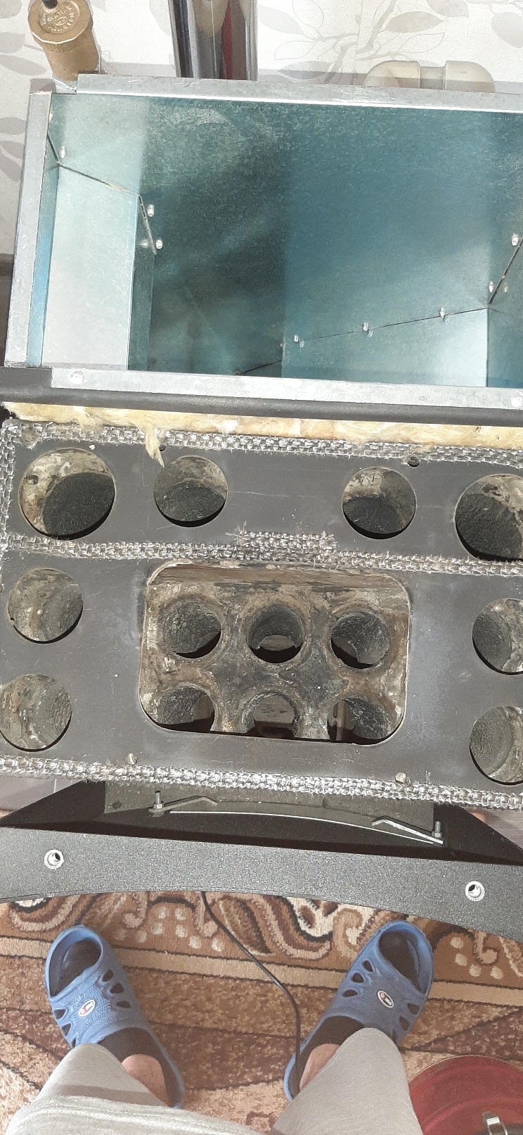

Здравейте статията е стара ,но дано някой помогне . Моята е Thermolux 18ka и като гледам тръбите са малко по различни. Ще пусна снимка и някой ще може ли да ми каже ,аз къде да поставя турболатори ,които аз ще си направя.

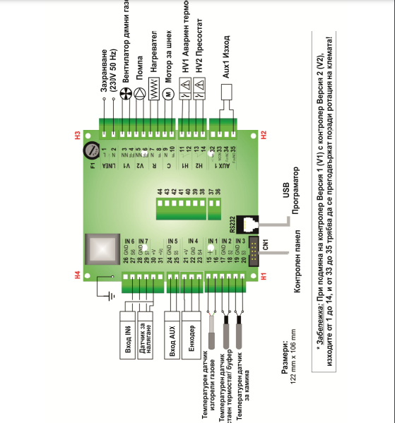

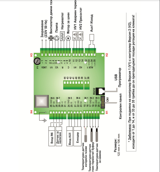

Здрвейте, имам следния проблем котела ние ДЕКАЛОРЕ и се опитвам да вържа стаен термостат, и търсейки установих, че платките на BUrnit i decalore са еднакви. на самата платка има 3 изхода за термостат или поне на два от тях има надпис термостат. Термостата който ползвам е направен през реле, за да може само да прави мост( преди него го ползвахме на камина голден фаер)
пробвах да го вържа на HV1 и HV2, но нищо не се случва. трябва ли в самото меню да се активира нещо, за да проработи.
