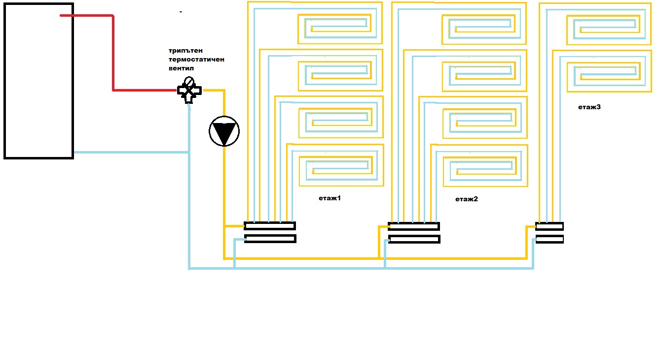

Да попитам и аз нещо за подовото.
Имам 3 колектора за подовото - 12(10 се ползват), 6 и 2 кръга.
Нужно ли е на всеки да сложа помпена група, при положение, че е само подово, няма радиатори, конвектори и ще се подава вода 20...43С от един термостатичен смесителен вентил и помпа след него?
Нещо такова
