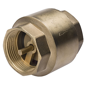

Какви са тези клапи против естествена циркулация?
Ей такиви възвратни клапи. Трябва да работи помпата за да преодолее пружината. Има и други по нашия край им викат жаба клапа.
stefan33 - специалист
Предполагам се монтират на изхода на топлата вода?И аз май ще слагам такава.
gnt69 - майстор
Моите са монтирани на студената на вход котел на двата кръга и на бойлера и на отоплението. То като не влиза студена не излиза и топла вода. Единственото много важно е да ги сложиш в правилната посока. :partyman:
Svezar - специалист
Ако има трипътен вентил не виждам смисъл от клапи които допълнително да товарят помпата !
шоп - майстор
Svezar написа:
Има много логика в написаното.
Единствено варианта ако трипътният е монтиран на байпас, клапа тип жаба е задължителна. Така е монтирано при мен за да имам и ЕЦ. Трипътният 1 1/4 е монтиран байпасно, а основната линия е 2'' с клапан тип жабка 2''

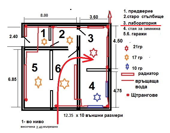

bobi65 написа:
за мен се отоплява като геометрична фигура куб с обща външна изолация и 420 м2 опакована квадратура без 50-55 м2 под-покривно пространство
Ще видим и това, колко е вярно.
Сверил съм ти размерите от скицата с гугъл.
От 11,6 м. като се извадят корнизите, дълбочината на къщата ти е 10 м. външно. Това е вярно и със сравнение със скицата.
Широчината ти варира между 12,10 и 12.30 м. външно, без изолация. Ти си дал 12.10.
До тук имаш два етажа по 122 кв. м. от които със сигурност отопляваш 112 кв.м. общо 224, без балконите и лоджиите са 211 кв- м.
Без стълбището, което е 15,3 кв/м, но не е 9 кв/м. за което залагам 100 лева, че е така, тоест - стълбището е по-голямо от 9 кв/м
отопляемата площ на двата етажа е 180.4 кв/м. Това е външно със стените, без таванското, което е с малка кубатура.
В първото ниво, има несъответствие. Помещение 3, което си написал като лаборатория, не се минава през стълбището, за да се влезе в него. Все пак бях там преди 10 дни и знам, че се минава през гаража. Стълбището остава в страни.
Последна промяна от 6osi6 на пон яну 09, 2017 8:32 pm, променено общо 2 пъти.
6osi6 - майстор
На първо ниво, гаражите ти не излизат както писа преди, че са 70 кв/м. По скицата ти са под 56 кв/м.
