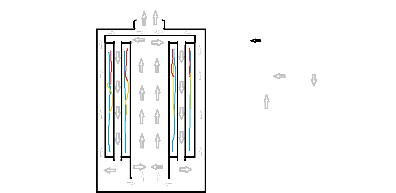

sande34 - специалист
New Bitmap Image.jpg (62.5 KиБ) Видяна 3814 пъти
Тръбите са безшевни или с хидротест
За чистене отваряш капака отгоре и шомполираш
Темата май беше за горелки.
Електроника-НАТУРЕЛА
Вътрешен шнек- BBQ http://motor-barbeque.com/10/page_1.html 50W 13 об
Вентилатор - http://vikiwat.com/ventilatori-ohlyuv.html
Запалка- http://www.nagrevatel.eu/services.php патронна италянска 460W
Шнек кожух- http://inox-sofia.com/fitingi.php тройник 186х70 Ф60х2
Шнек калибрована стомана ф6мм навита на пружина ф22х34х6
Нещо да съм забравил?
Горивна камера Ф137х200 в зависимост от необходимата мощност 10- 40 kw дължина 140-230мм
Другото от чертежа.
Сборен 3Д скоро!
