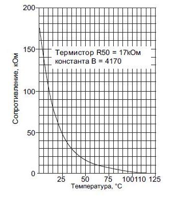

Ето и графиката която имам от Дайкин за въпросните датчици. Описал съм коя е оригиналната и с корекциите какво се получава. Аз ползвам 14-15 kΩ при моята система. Там ще трябва да се коригират и датчиците и на двата климатика с еднакво съпротивление като са допреени до метален елемент преди помпата(лично мое мнение)
Изместването на работната точка на термистора с постоянно съпротивление ( в смисъл термонезависимо ) не е много подходящо, защото по този начин се намалява стръмността на характеристиката му. От оригиналната ( без добавени съпротивления ) характеристика се вижда, че при 16° ( най-ниската стойност от дистанционното ) съпротивлението на термистора е 30kΩ, а при 30° е 16kΩ. Ако добавим постоянно съпротивление 14kΩ е нужна температура 30° за да имаме еквивалентно съпротивление 30kΩ ( в случая 30° на водата е минималната температура която можем да поддържаме- до тук добре),но ако зададем от дистанционното 30° климатика ще се опитва да направи температура при която еквивалентното съпротивление е 16kΩ, а тази стойност отговаря на температура над 70°, което прави използването на големите градуси от дистанционното неизползваеми, а поддържането на желаната тампература много неточно.
По удачния вариант за изместване на характеристиката е със свързване последователно на два термистора по този начин когато зададем 16° от дистанционното климатика ще "търси" на датчика 30kΩ , което става при температура 32° ( при тази температура всеки от термисторите има R=15kΩ). Когато зададем 30° от дистанционното климатика ще "търси" 16kΩ от датчика, което става при температура 48°.
Разбира се и двата термистора трябва да контактуват термично с тръбата.

phoenix стойностите които си дал за термистора са приблизително точни, закръглени са, губят се след десетичната точка, а те могат да бъдат много важни. За точното определяне, мога да дам следното R 25C = 20кОм, В = 3950.

phoenix а такъв термистор, за твоята машина, дали ще върши работа?
Аз, каквото съм имал да кажа, съм го казал, пък кой каквото разбрал, разбрал. Нямам намерение да споря и да убеждавам никого в нищо.
termistor
phoenix - специалист
Този термистор според мен няма да върши работа при дайкина, или по точно, ще обърква машината. Доколокото виждам от графиката
при 20°С има 60kΩ, съответно
при 40°С има 20kΩ(при условие, че се закачаме да мерим водата).
В оригиналния датчик на дайкин
при 20°С има 25kΩ, съответно
при 40°С има 11kΩ, съответно
Като насложим двете графики се вижда ясно, че графиката е много стръмна в диапазона на 20 - 40kΩ.
Наясно съм, че с добавянето на пасивно съпротивление, графиката се измества не точно по същия начин, и си променя показанията несиметрично спрямо оргинала, но в работния диапазон в който се променя и в който работи машината, нещата са пренебрежимо малки.
С този термистор, не че няма да работи, при тези kΩ които има при тази работна температура 35-40°С, цифрите са доста сходни на тези които се постигат с корекцията, само дето графиката в този участък е доста стръмна съответно се променя по-бързо и ще се получат по-големи разлики да се опитва да коригира самия софтуер на климатика. Все пак понеже всичко е експериментално. Утре ще видя къде има такива датчици и ще пробвам да видя как ще работи машината с него. Ако можеш да дадеш данни за термистор с подобни характеристики, само че с по-нестръмна графика, казвай. Ще се радвам да го направим без да се налага да слагаме някакви потенциометри, а направо да го заменим с термистор еди какъв си. Имаш бира от мен. =D> :partyman:

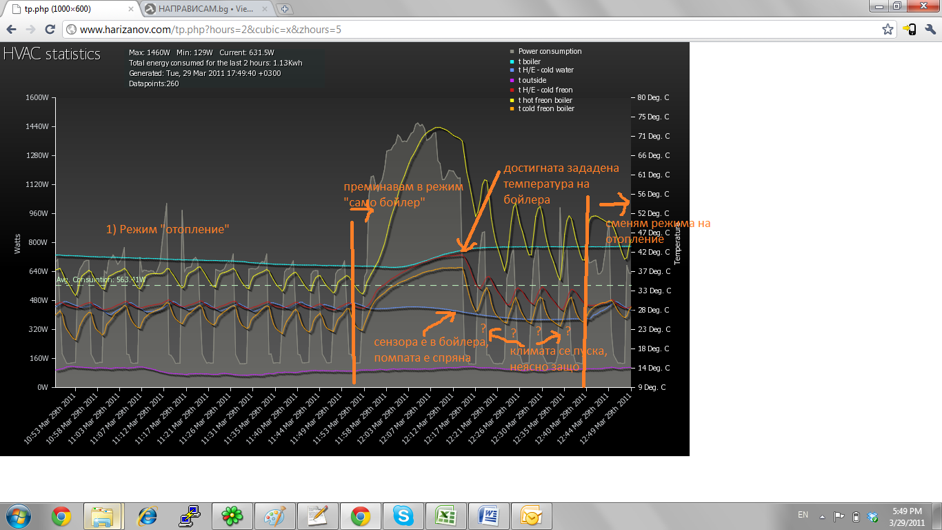

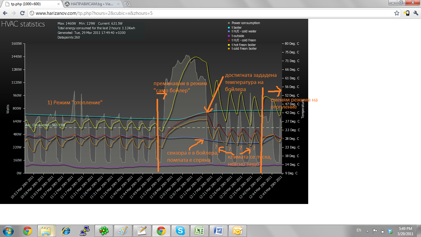

naughty - специалист
ahmakov, тоя термистор май ще ми свърши идеална работа за бойлера. Аз превключвам в режим "само бойлер" когато е топло и нямам нужда от отопление. в този режим климата се управлява от три термистора последователно наблъскани в сонда в бойлера. горе долу се държи нормално, но след загряване на бойлера пак се пуска през 3 минути за по 2-3 минути, нямам идея защо. явно е от стръмната графика и дори малки колебания го карат да се пуска , ей така за нищо.
