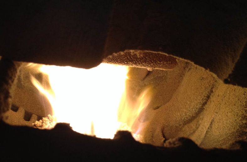

6osi6 написа:Рехав, ама пламъкЗа четири киловата толкова. По-малко не може.
Дай да видим Грейкото как гори на най-ниската си мощност.
6osi6,
Пламъка ми не е рехав като твоя., този е 7kW
Последна промяна от DimitarD на съб яну 09, 2016 7:16 pm, променено общо 1 път.
