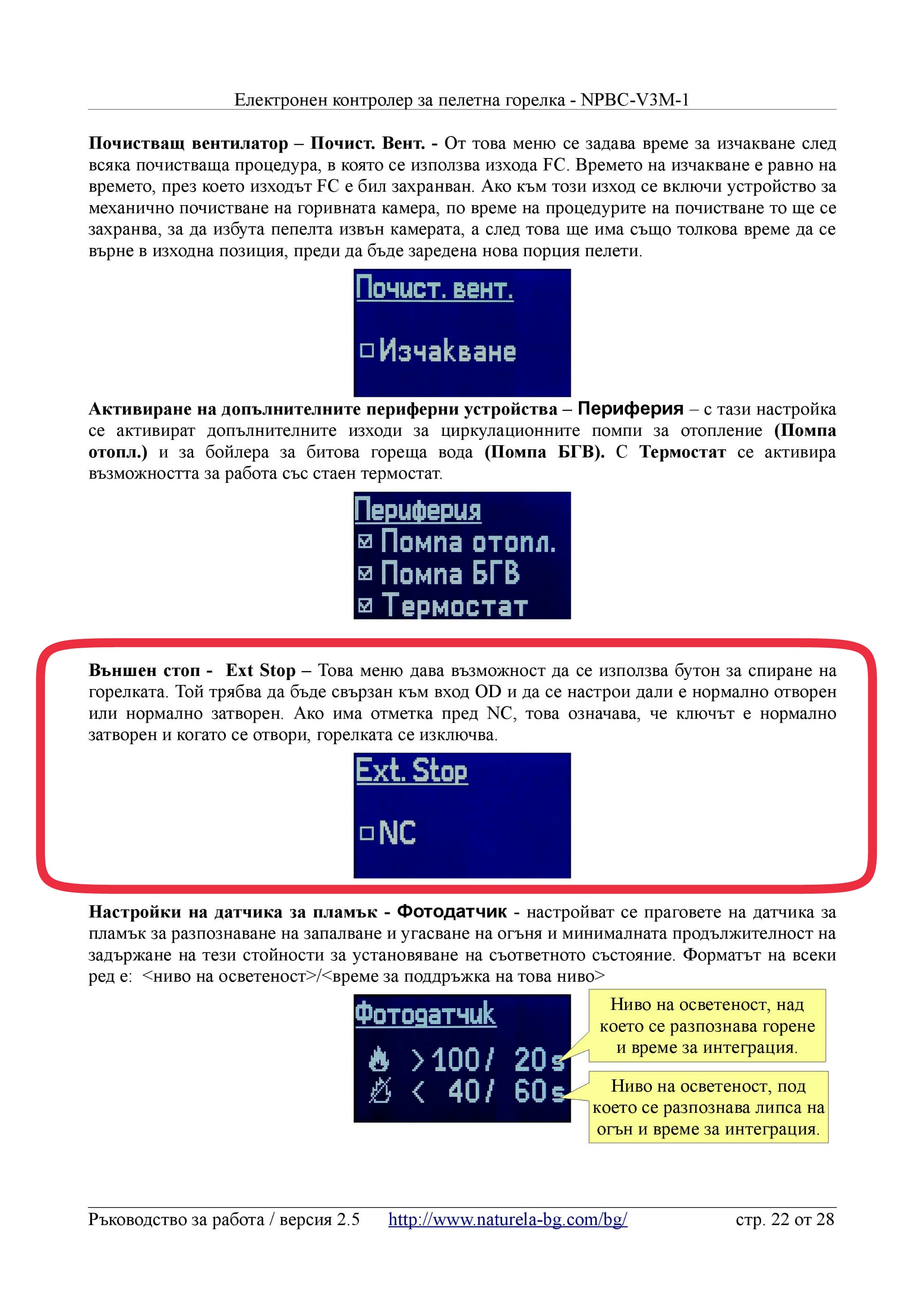

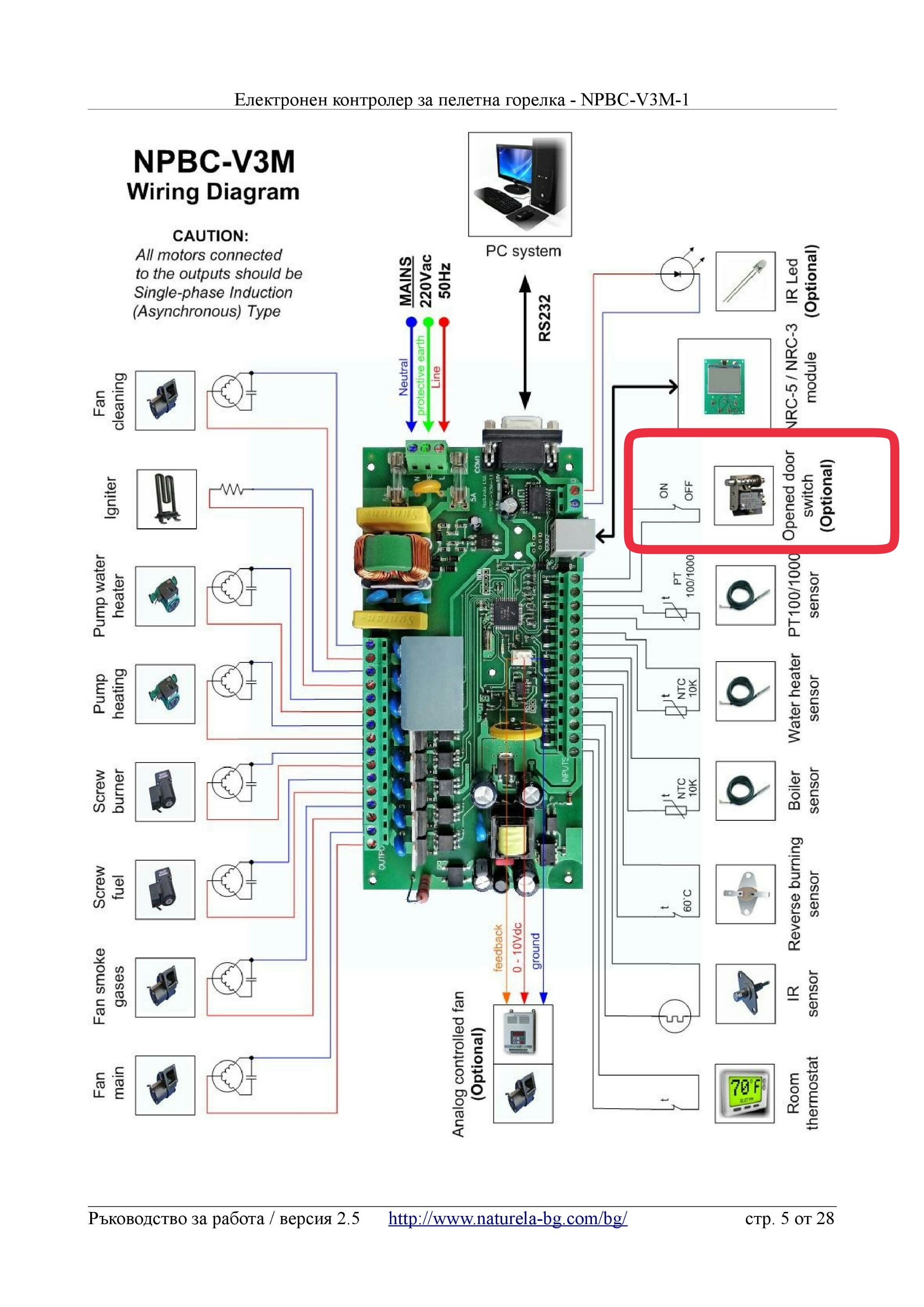

joro39 написа:
Външен стоп - Ext Stop – Това меню дава възможност да се използва бутон за спиране на
горелката. Той трябва да бъде свързан към вход OD и да се настрои дали е нормално отворен
или нормално затворен. Ако има отметка пред NC, това означава, че ключът е нормално
затворен и когато се отвори, горелката се изключва.
Този коментар бях си го запазил, но не намирам при мен тази настройка в последния фърмуер (Update 13.02.2015). Къде го гледате това?
iceheart - специалист
Използваш тези клеми за копчето и после задаваш дали да е НО или НЗ.

iceheart написа:
Благодаря ти! Значи не е никак изведено това в мониторинга под Windows? Странно. Само там гледах досега.
Има ли и други неща дето ги има само на панела?
ПП. Да, има и много полезни тестове на някои от входовете/консуматорите.
