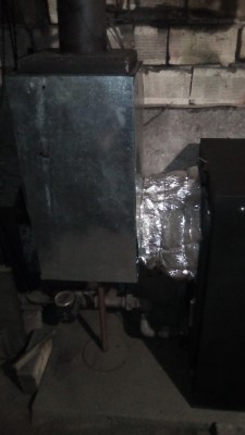

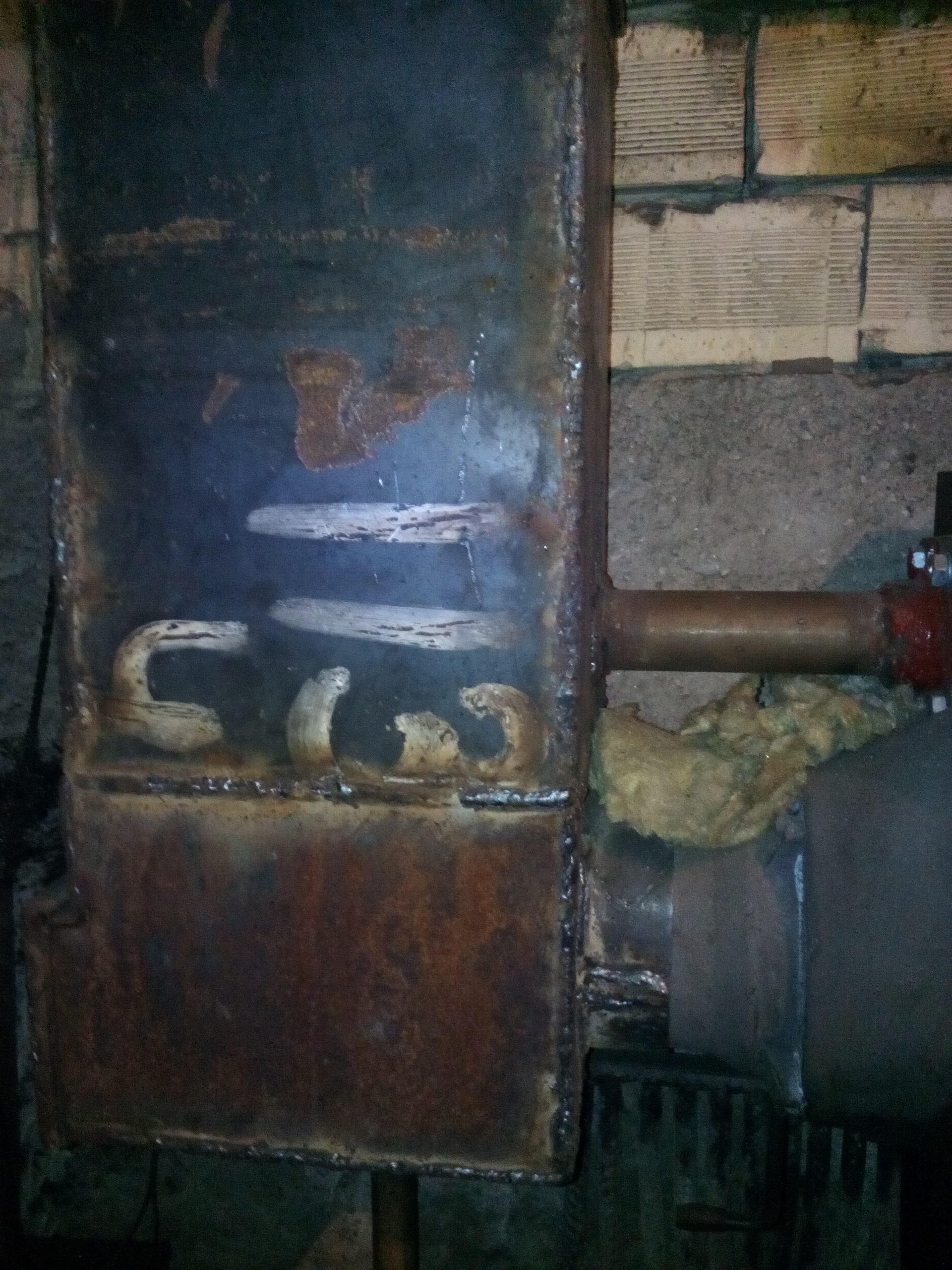

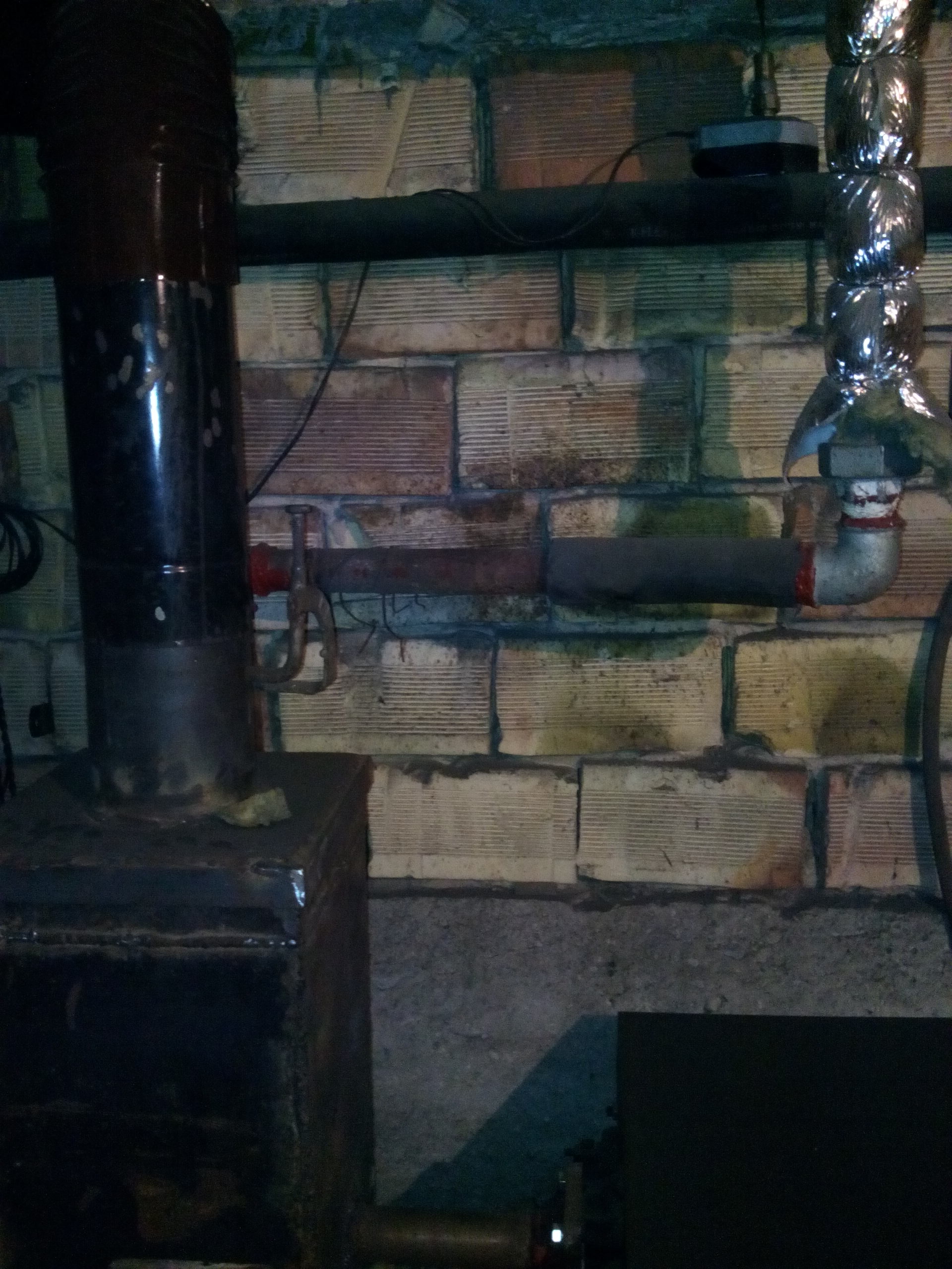

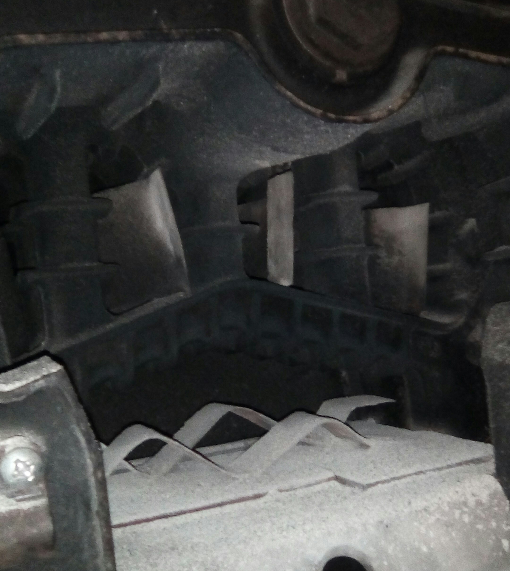

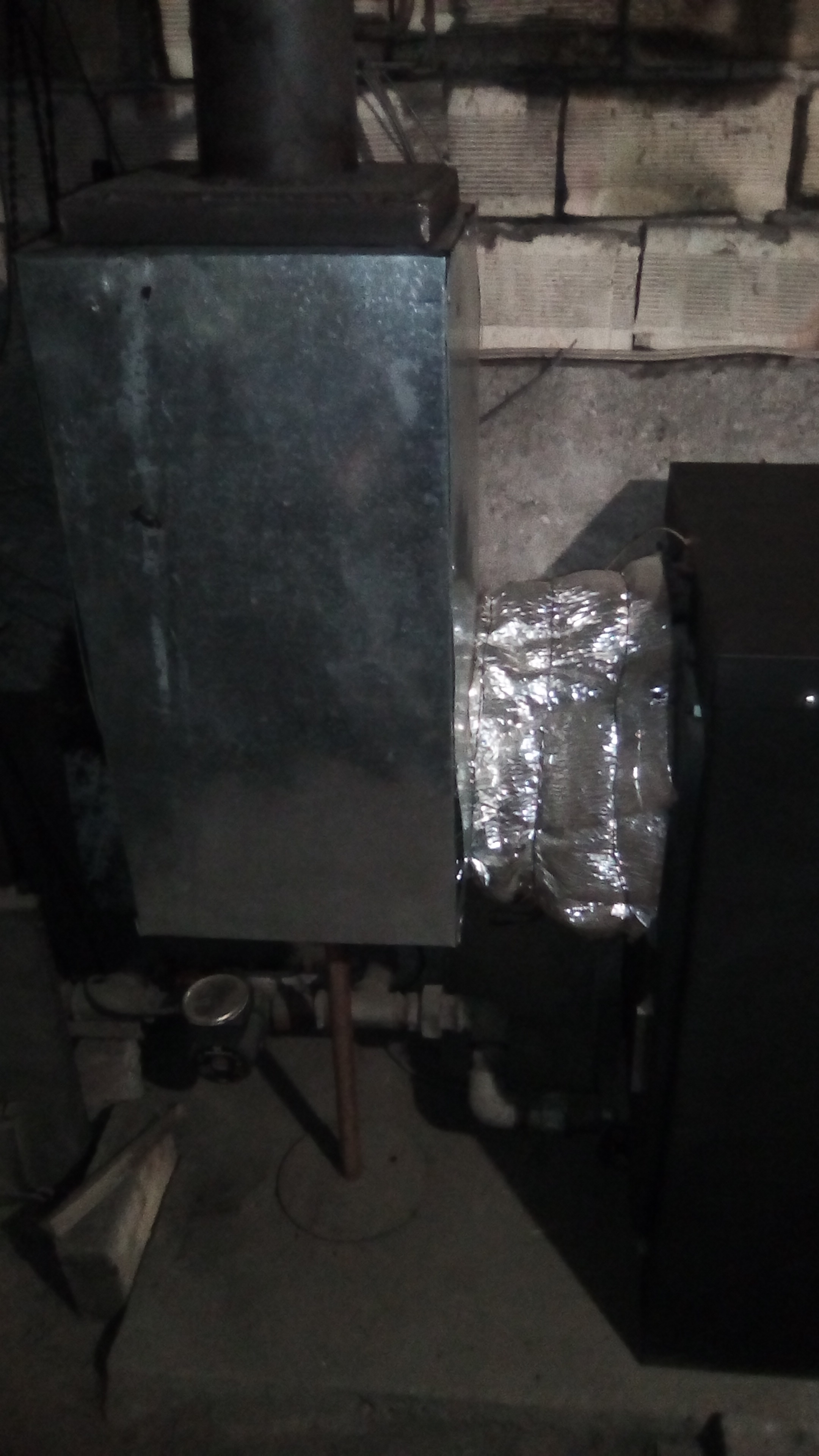

Lubo60 - помощник
До колегата с 23 kw. Виадрус. Аз съм със сущия и 25 kw. горелка Бисолид. Топля 24 ч. 90 кв.м. къща с 5 см. вата (сайдинг), ПВЦ дограма. Постоянна температура в стаите от 22°С. Котелът е с "тунинг", който се състои от допълнително добавен топлообменник, вертикален, поставен след самия котел. След топлообменика има клапа, която регулира тягата на комина (поставил съм я на положение около половин затваряне). В отворите на топлообменика на котела съм поставил зиг-заг образни ламарини (турболатори). Целта е да се забави скоростта на изтичане на горещите газове в комина. В котела съм поставил също една крива и една права чугунени плочи.
Настройки: t° на водата 63°, подаване на пелети- 1-4 сек., пауза 16-16 сек., вентилатор - 41-45%. Управление от стаен термостат. При тези температури на въздуха, разход 5 чувалчета по 15 кг. дървесни пелети за седем денонощия.

Предполагам за мен става въпрос. Ще се радвам да прикачиш и малко снимки на тунинга. На колко градуса ти върти помпата. Аз сега съм го настроил така: темп. На водата - 62 гр, помпата върти на 56 и стига до 59, пауза 15-15, вентилатор 38%-45%. Управлението също става от стаен термостат. По 2 чувала за денонощие харчи като държи 22гр в стаите. Отделно в горната част на котела съм поставил 3 чугунени плочи и съм регулирал с фабричната клапа за въздуха на комина.

Температурата на водата за включване на помпата е 25°С. При по-висока темп. има опасност от студен шок и чугуна може да не го понесе. От друга страна, така по-пълноценно се използва горещата вода. При 55°С помпата ти изключва на 54°. Така спираш циркулацията на горещата вода през радиаторите, което си е чиста загуба, особено ако инсталацията е изпълнена с белите алуминиеви тръби. Колега, пиши, моля, от кой край на България си.

25 градуса на помпата ми се вижда супер ненужно. Аз съм от Бургаския край. Иначе доста ме впечатли изработката на допълнението към домоотвода. При мен помпата не спира да работи, докато горелката не спре.
