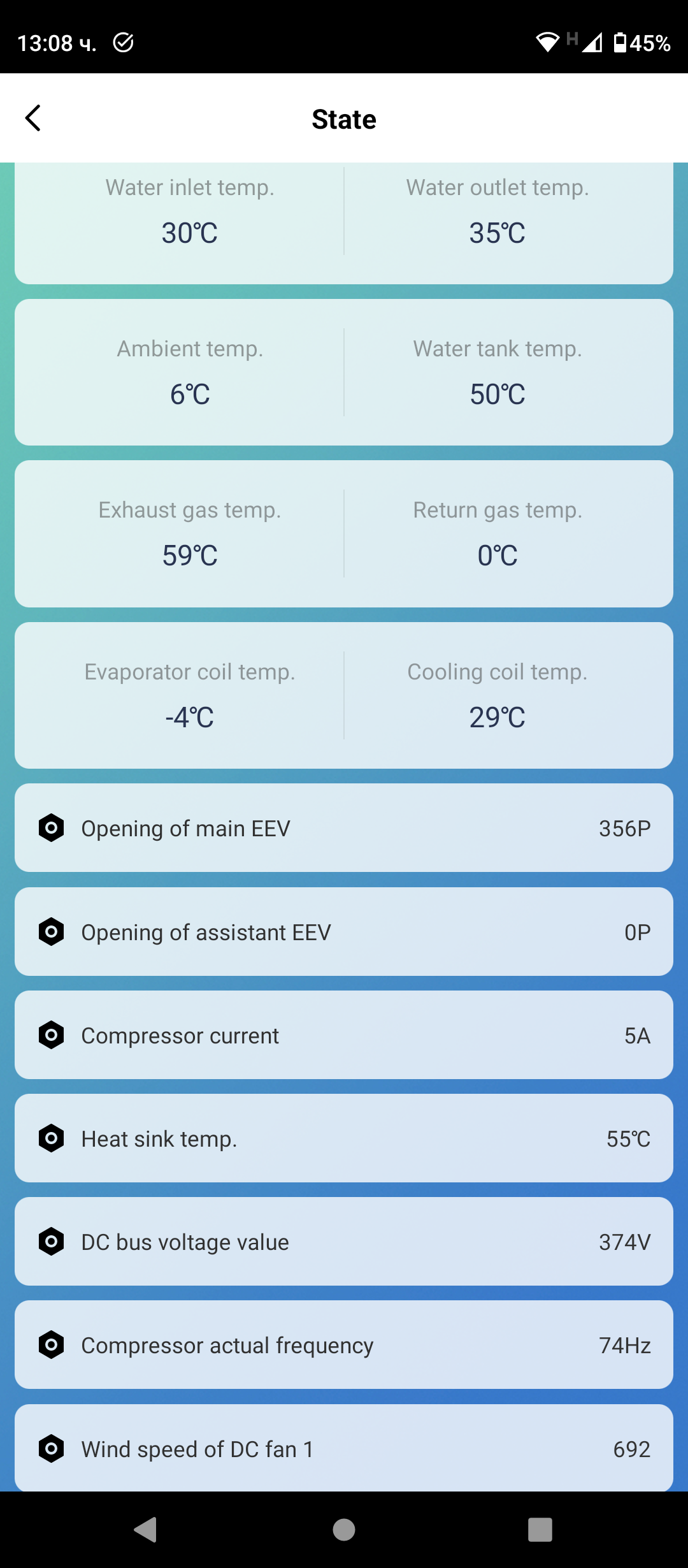

пон яну 20, 2025 1:30 pmjamezon написа:

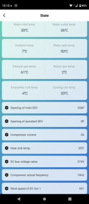

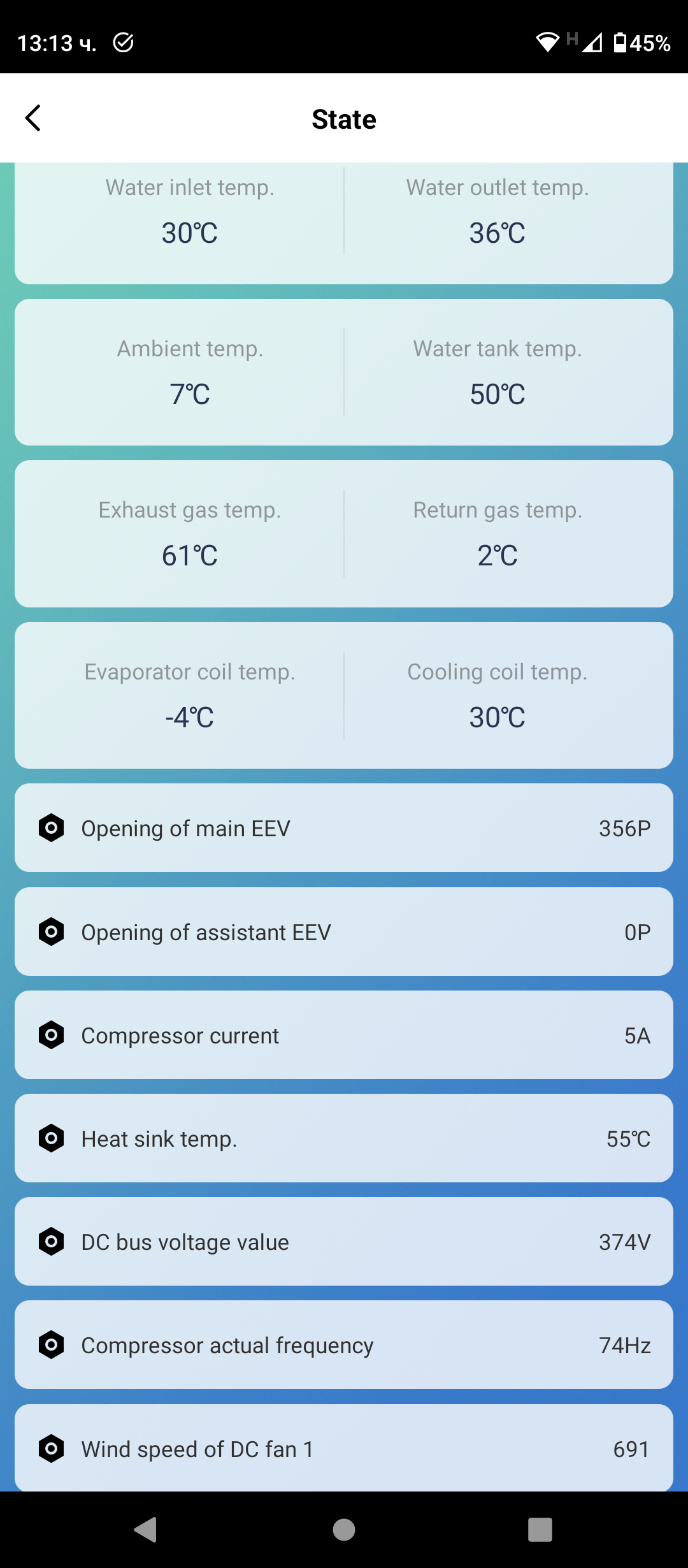

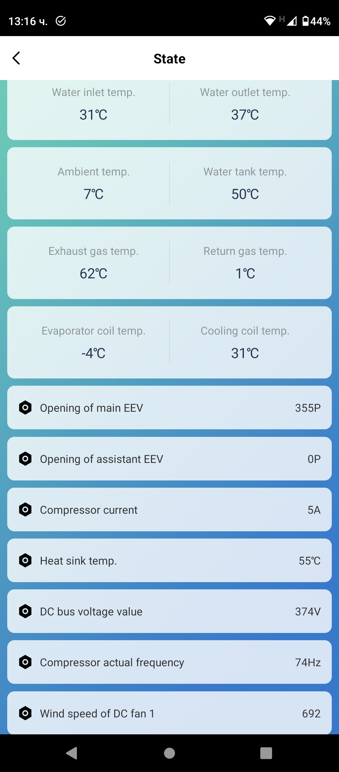

Сега пак на въпроса.Намалихбтемпературята на 30° за да не я чакам и да проследя какво прави. Ефект няма!
29°-75Hz
30°-75Hz
31° - 75Hz
32° - 75-0Hz-off
Връщана и подавана температура? Дебит на циркулационната? Време за което се случва това (щото модулацията поне при мен се случва бавно и примерно трябва да задържи едни 20-30 минути над търсената температура за да почне да смъква)?
jamezon - специалист
пон яну 20, 2025 1:40 pmbrum написа:

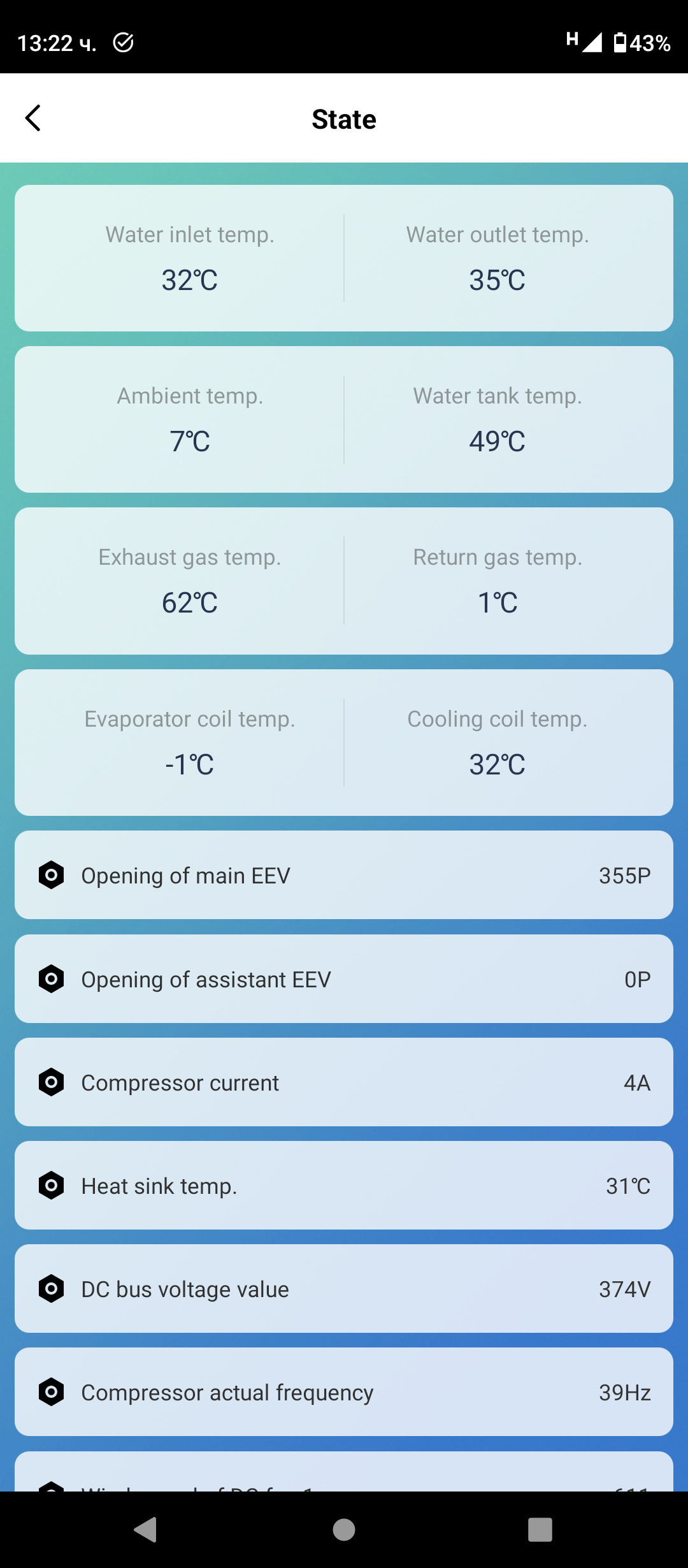

Времената са много кратки,виж горе вляво часа. 5-6 Мин.
Циркулацията не знам колко е,през телефона не мога да я следя,оставих я автоматично.
Сега явно трябва да я намаля,за да мине време да модулира.
На снимката 32-35° вече беше почнала да изключва и за това е малка мощността и делтата.

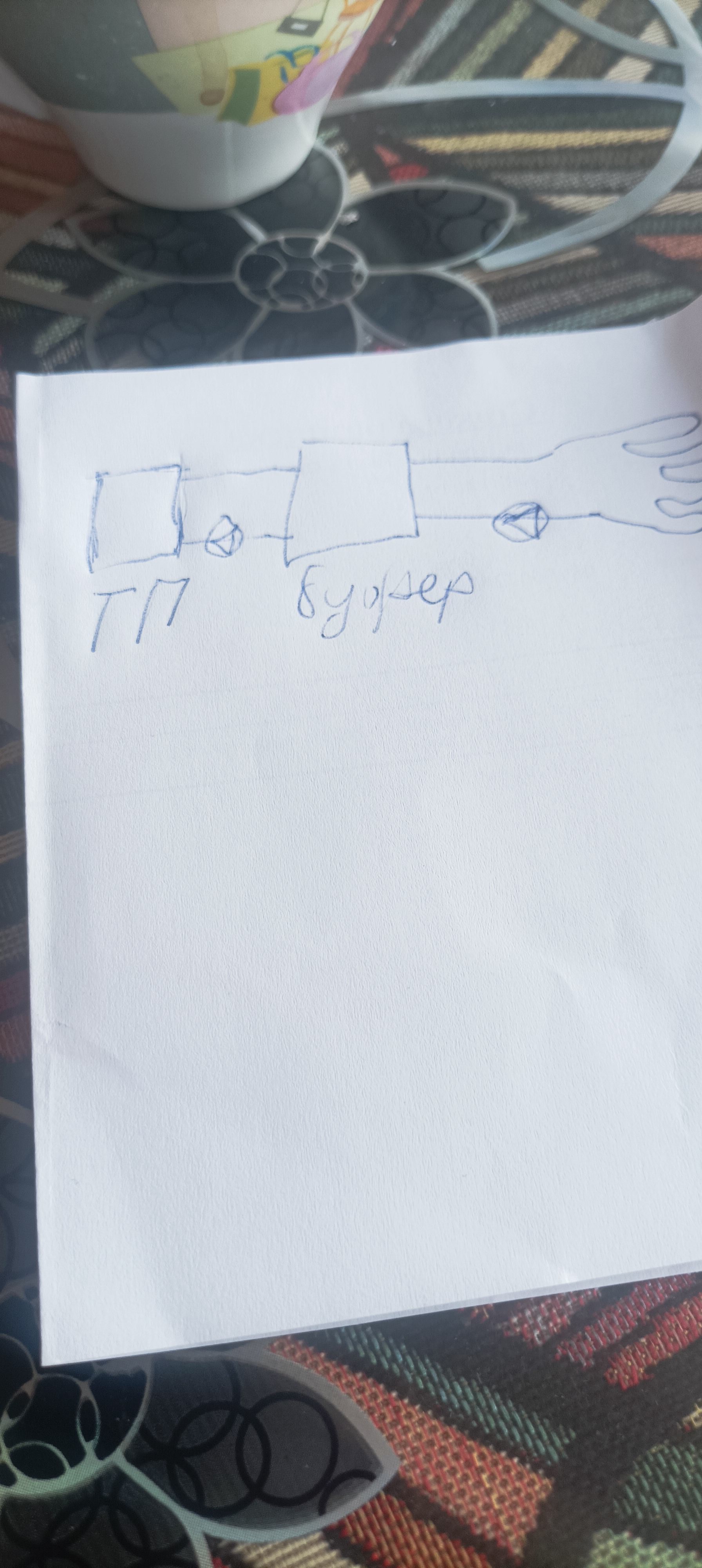

ivanovbg - майстор
Начертай точната схема, че тази направо се чудя как въобще работи. Трябва да е нещо такова без бойлера.
пон яну 20, 2025 1:58 pmivanovbg написа:
пон яну 20, 2025 12:38 pmJacomo написа:
Редактирах снимката
Jacomo - специалист
пон яну 20, 2025 1:57 pmjamezon написа:
На снимката се вижда, че компресорът не е на 75Hz, както беше написал по-горе, а е на 39Hz.
Може ли и данните за конфигурацията?
пон яну 20, 2025 2:15 pmJacomo написа:
Именно,написах 75-0 плавно гаси,не рязко,не мисли,че ги е поддържала тия 39Hz....
brum - майстор
Връщаната ти е много висока. Няма как да натисне надолу системата и да смъкне dT-то под зададеното. Пък си е стигнала температурите за изключване.
Две правила има както писах по-горе:
1) Да гони зададената температура. Тука е 30 градуса. Т.е. догонило я и я е подминало.
2) Да поддържа минимално dT на вход/изход от 5 градуса. Ми поддържа го, ама при връщана 30 отива на подавана 35.
И хоп - стига горната граница на хистерезиса от 30+5 градуса и изключва. А за да натисне надолу трябва връщаната ти вода да е под 30. Примерно да седи на 28, а ТП-тата да се опита да държи 28/33 и да модулира.
P01-6°
P02-10°-но това е за БГВ
P05-30°
P08 - 0°
P22 - disable
P25 - 0
F02 - 0
F03 - 10min
F04 - auto
F06 - 100% (но е спряно,защото е на автоматично)
F08 - 30%
пон яну 20, 2025 2:34 pmbrum написа:
Ами нали трябва да увеличи цирк.помпа за да намали връщаната...ако е на 100% трябва да намали компресора.
А защо я достигна,нали трябваше след 30° т.е още на 31° да почне да намаля?
Е какво трябва да направя според теб?
Отговор от китаеца:
"Кривата на мощността варира и се изчислява кумулативно на всеки час. От графиката, която изпратихте, мощността е близо до промяна при различни температури на водата. Не разбирам въпроса ти"
Да разбирам ли,че 1 час трябва да седи на 31° че да почне да модулира?
