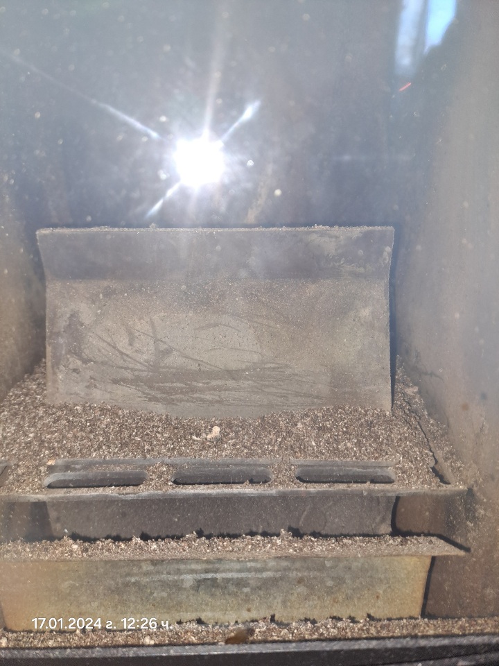

Добре е да се чисти отвътре на всеки половин до един тон. Нормално е сега да загрява повече отгоре. Няма я вече пепелта, която е действала като изолатор. И да, трябва да се намалят след такова почистване оборотите на вентилатора. Пътя на димните газове е вече свободен и с високите обороти ще излитат през комина заедно с топлото, което искаме да задържим по-дълго в камината. Това обяснява и горещите тръби.
Това количество пепел от снимката след колко време работа е? И от колко изгорени пелети? На пръв поглед ми изглежда финна пепел от добре изгорели пелети. Т.е. сравнително добро качество.

От 4 още ли да го сваля вентилатора, на 3 да го направя? Настройките U за всички ли да ги променям или само за тези степени, на които работи камината? С по колко да ги свалям и какво трябва да наблюдавам в огъня като направя промяната?
Аз лично, потребителските бих ги върнал на 0. Така ще имаш ход нагоре и надолу при нужда.
ср яну 17, 2024 6:02 pmDinkoIvanov написа:
Късия отговор е ДА, за всички. Дългия е, че зависи от няколко параметъра, които вече изброихме - топлозагуби, комин, качество на пелети.
При мен е същата камина, само че брандирана Burnit. Не ползвам автоматичната степен, защото този контролер има "бъг" и там не прави периодичното почистване. Настроил съм си 3 степен на горене да ми е "основна". Т.е. при външни температури около 0 градуса да ми е топло навсякъде. При по-студено време вдигам една мощност нагоре, а при топло - надолу.
Степените на вентилатора ти зависят основно от тягата на комина. При добър комин, добро обдухване става и с ниски обороти (заводските настройки). При по-голямо съпротивление си иска вдигане на оборотите. На много места има описано какъв трябва да е пламъка.
Може да започнеш с по 100 оборота разлика между степените и да видиш как е. В крайна сметка, трябва да имаш добро изгаряне на пелетите без да са ти прекомерно горещи кюнците. Това при вече достигнато задание на водата, т.е. да ти е влязла в "модулация".
Пробвай с една промяна, виж как се държи, после втора и така, докато хванеш някаква закономерност.

Промених Vent на 0.
Мисля да направя така
U03 от 1100 на 0900
U04 от 1200 на 1000
U05 от 1250 на 1100
U06 от 1350 на 1200
U07 от 1450 на 1300
Така добре ли ще са?

Дали тегли добре комина може да съдиш по пламъка при ниски обороти - ако не е мижав, значи е ОК.

Благодаря много, това е също нещо ново което научих. А относно оборотите, така да ги тествам?
Krasi_S - специалист
Да, пробвай. И наблюдавай горенето. Двете неща са свързани - подаване на гориво и обдухване.
Аз бих тръгнал от някоя от текущите мощности, за която виждам, че ме устройва горе-долу като отопление. Взимам за база нейните стойности за време за подаване на пелети и обороти на вентилатора. Като времето за подаване на пелети е водещо. То ти определя мощността. И оттам почвам да променям с малки стъпки и дълго наблюдение.
Кои са настройките за подаване на пелетите за степените? Уча се в движение и всичко записвам.
Качвам сервизното ръководство, ако го нямаш. Прочети го. Вътре са описани кой параметър за какво е.
https://dox.abv.bg/download?id=af1c9bd867#
Иначе времената за работа на шнека (подаването на пелети) за мощности от 1 до 5 са от C03 до C07.

Благодаря много. В моята книжка ги няма тези и така подробно описани. Иначе на около 7 секунди подава пелети в малки дози.
