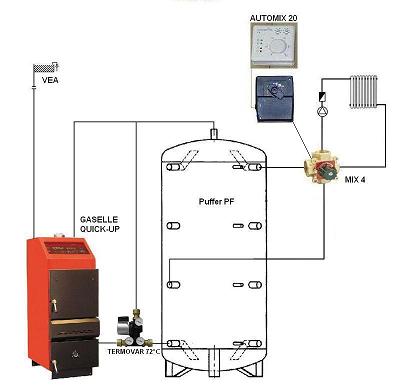

Не съм правил нищо по отоплението.Сега вече съм на линия.За 40kw Атмос,колко литра буфер 1000 или 2000?
fbr - майстор
Обема на РС не се избира по мощност на котела, а по обем на системата, и ако не греша беше приблизително 10%
filmatoplo - майстор
РДХ купи ли котел и буфер :)
rdx - специалист
Нищо не съм купувал,пък и незнам какво да купя към котела и буфера,за да стане най-ефикасна и автоматизирана отопл.система :)?Трипътен или 4пътен смесител,задвижка,контролер,датчици,помпи?
rdx - специалист
Tова ли е схемата?
Да 1 от разновидностите , тоест може и с трипътен вентил след буфера . :)
rdx - специалист
Кое е за предпочитане,предимства,3 или 4пътен?Буфера колко голям?Колкото повече,толкова по-добре ли?
За 40 киловата Атмос -буфер минимум 500 литра -макс 3000 литра. :)
rdx - специалист
2х 1000л. добре ще му бъде.А 3 или 4пътен?
