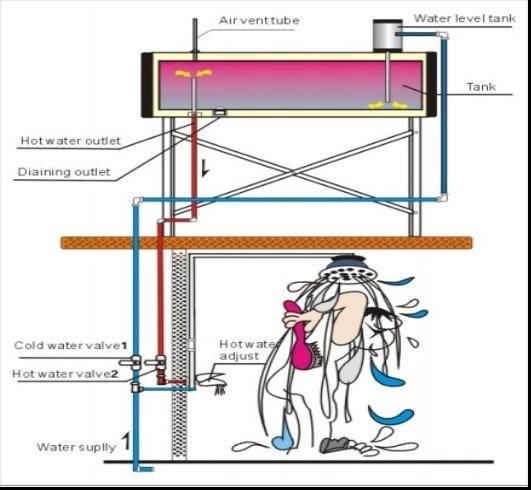

аз взех китайски термосифон 220л, не под налягане; цената им е съвсем разумна защото са от по-тънка неръждавейка. Излезе малко под 1000лв, сега има промоциийки
BobyB - специалист
naughty написа:
Как така не под налягане, не го схващам как ще се върже във водопроводната система? Както разбирам идеята е че бойлера е част от системата, не се ползва другия бойлер със серпентина дето е към термопомпата, тогава се прескача някак бойлера на термопомпата, добре, но как се връзва към водопровода?
joro_vn - специалист
Може би като тоалетно казанче с поплавък ?
LazarGanev - "Велик майстор"
На принципа на проточния бойлер - за да потече топла вода от бойлера - отваряш кран преди него и студената вода изтласква топлата
naughty - специалист
Да, контура на термопомпения бойлер се изолира с едни врътки.
Отгоре на слънчевия бойлер има пълначка на принципа на тоалетното казанче. Самият бойлер има преливна тръба отгоре и не е под налягане. Така се избягва опасността от ефекта "бомба".
Топлата вода върви надолу на "самотек" ИЛИ при липса на достатъчно денивелация с една такава помпичка 90W
Предназначена е само за Термосифонните Атмосферни Колектори , когато не може да се постигне необходимата височина на монтажа и налягането на топлата вода е ниско. Включва и изключва се при отваряне и затваряне на крана за топла вода.
та на тази цена и с включване на пералня+миялна към солара системата ще се изплати за 2 години.
