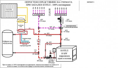

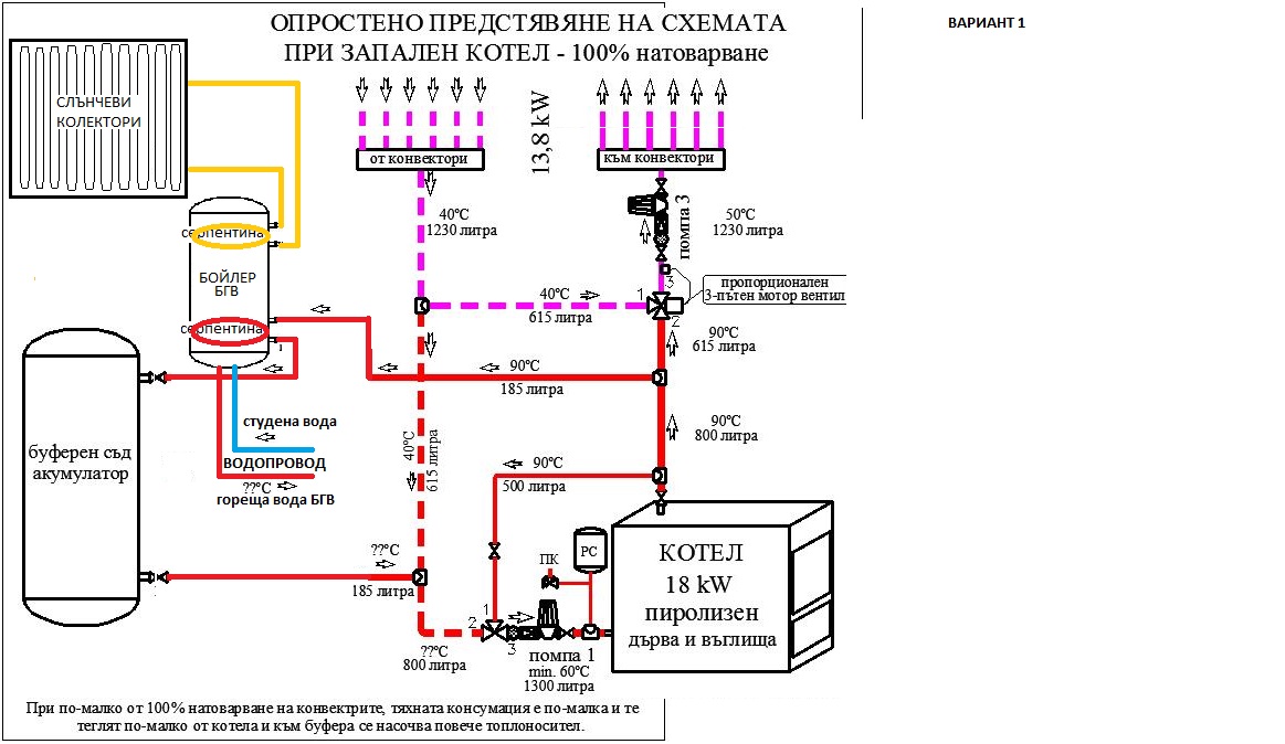

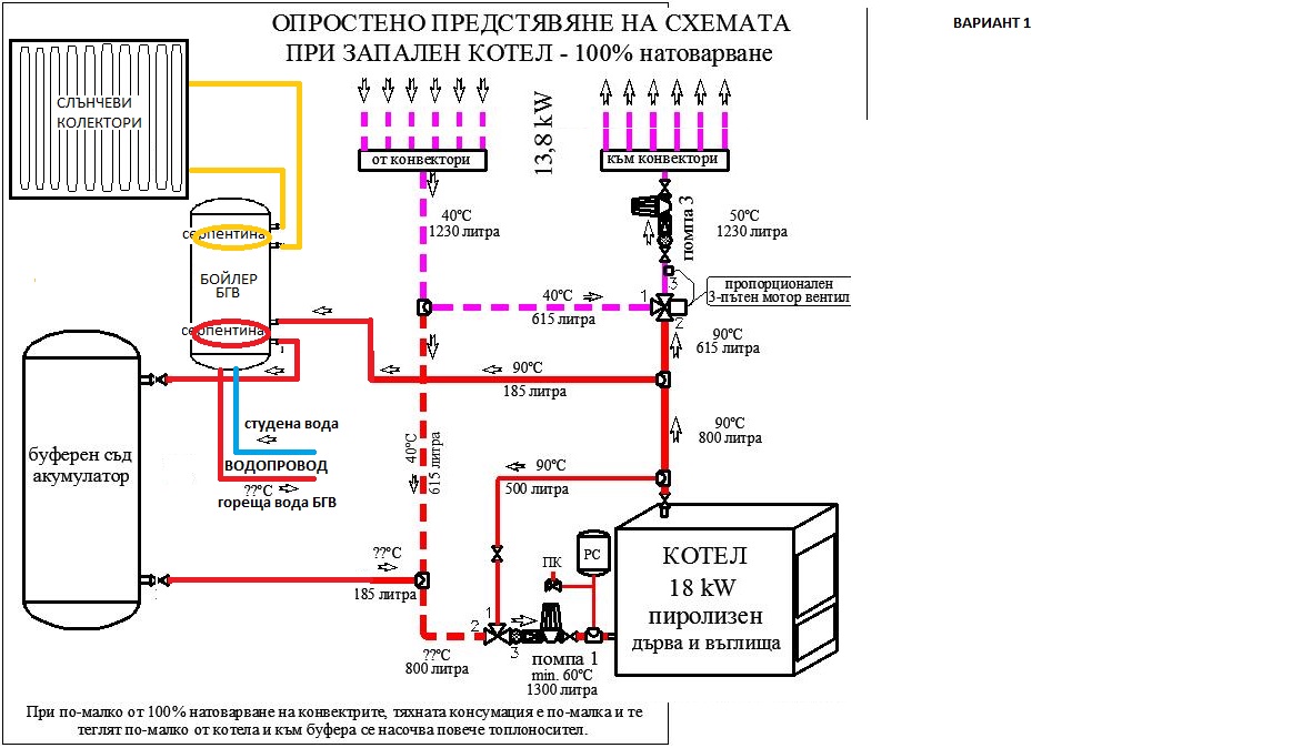

Здравейте, нов съм за форума. Решил съм да сложа буфер (подово отопление на пелети/дърва), но искам да свържа и бойлера с отоплението, но и със солар. Въпросът ми е доколко схемата дадена в началото на тема "Буфер" е ОК, ако преди буфера водата от котела минава първо през бойлера (по серпентина). Не съм специалист, с логистика се занимавам и разчитам на логиката. Отделно разбирам, че замазката над подовото трябва да е с фибри (какви са тези фибри, предполагам в бетонните възли са наясно?). Иначе бях чел за фугите, които се оставят в замазката (заради разширението).
Опитах да "доначертая" схемата с отоплението, бойлера и солара. Ще се опитам тези дни да предложа на дискусия и същата схема, където буфера да играе роля през лятото на резервоар за вода + хидрофорна помпа, която да се включва при падане на налягането на водоподаването (като се съобрази налягането естествено). Но хайде като го начертая схематично, да го коментирате вие като специалисти и хора с опит.

kkostadinov - напреднал
Преди години, когато започнах от единия край с изграждането на отоплителната си инсталация дори не си и помилях за това, което ще напиша по - долу, но факта е, че изпълних посочената схема /два поста нагоре, т.е. тази от 1 ва страница/ ако не на 100 то на 99 %, работата на котела се промени коренно!!! Системата стана изключително инертна и плавна, разхода на въглища намля драстично, да не говорим за комфорта в помещенията!
Използваните уреди са:
- Дакон Дор 16 кв
- буфер 500л. - 1 серпентина
- бойлер 200 л. - 2 серпентини
- солари 2 * 2 кв.м
- две помпи Вило
- типътен смесител Calefi - за отоплителната инсталация - ръчно регулране
- трипътен смесител на към котела - постоянно връщаща вода - 61гр., след като ги достигне отваря към буфера
- два разширителни съда /мембранни/ * 25 л.
- трипътен винтил Fugas - за да мога да ползвам слъчнцето и за буфера
Често в преходните сезони паля котела на 2, 3 дни
Остана да сменя въглищата с пелети, че мизерията е голяма!
С две думи - БУФЕРА Е ГОЛЯМА РАБОТА /в прекия и преносния смисъл ;)/!
Поздрви!

в хубави пролетни/есени дни, със силно слънцегреене и настроена max температура на бойлера 55 гр., липса на консумация на топла вода още в 11 часа слънцето започва да работи за буфера.
В буфера има остатъчна топлина, достатъчно е солара да добави 12 - 20 гр. /на термометър, не следя температурите точно/ в буфера, помпата на отоплителния кръг да превърти, включва конвекторите за да потдържа 20 - 22 гр. /в необходимите помещения/
