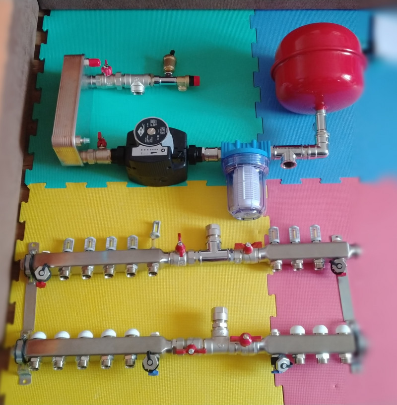

Здравейте, да повдигна малко темата с няколко въпроса:
Правилна ли е позицията на помпата на снимката?
Мога ли да ползвам пекс ал пекс тръби ф26 или да търся ф30? Разликата е 2мм, ще окаже ли влияние на системата?
вт сеп 08, 2020 7:38 pmnork написа:
Правилно вала на помпата е хоризонтален, но кутията трябва да е встрани.
Развиваш четирите болта и внимателно завърташ на 90 градуса, по часовника така, че кабела да излиза от долу.

Близо до помпата не трябва да има чупки. И филтъра, и ТО са такива.
speka_rs - майстор
При система под налягане помпата може и да е след топлообменка без грижи, само вала да е хоризонтален.
filmatoplo - майстор
Помпата е със ф-25 сечение ,по големия е по добре щото чисто от Тръба 26 е 22 мм .
nork - специалист
radius написа:
Така е, но имам на разположение 2кв.м.килер за всичко. Да бяха 20 хич нямше да си блъскам глава и да се чудя кое как и къде са събера и сътворя.
