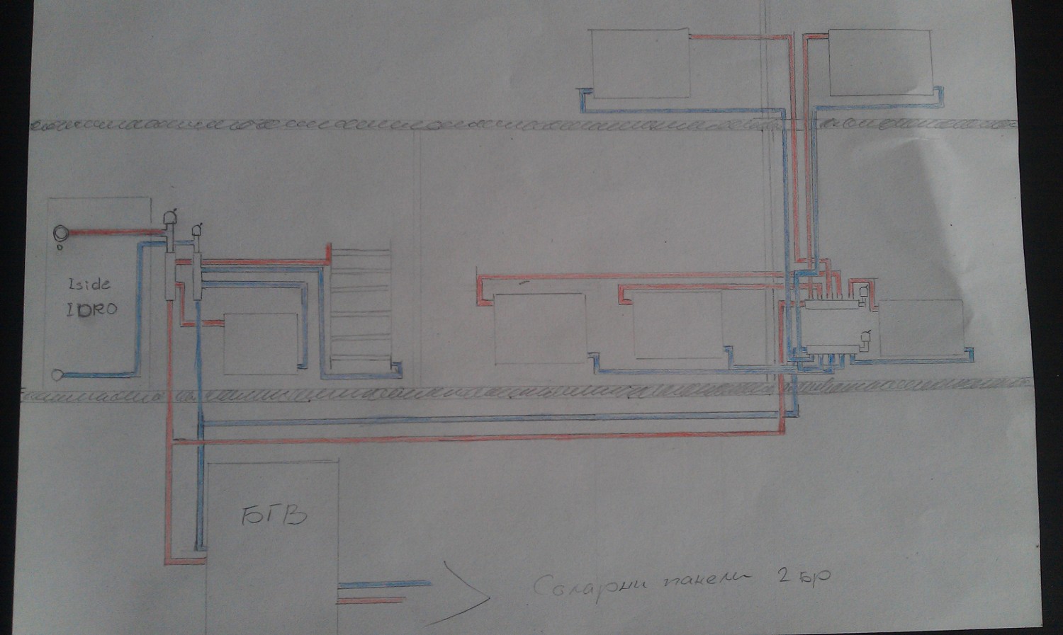

Преправям стара инсталация, състояща се от радиатор, лира и бойлер 200л, към които добавям няколко радиатора. От камина на дърва (прити) преминавам на камина на пелети http://www.lanordica-extraflame.com/en/ ... idro_p8954
Производителят настоява да има термостатичен вентил, а фирмата от която купих камината ми казват, че няма нужда. Моля, като гледате схемата да кажете какво мислите. След всичко, което изчетох по темата мисля, че е по-добре да има, но къде точно и какъв точно да бъде, очаквам вие да кажете.
Хареса ми и идеята на "филма топло" да се използва бойлера като буфер и така да удължава времето, в което камината не работи. Възможно ли е това при мен?
Тръбите от старата инсталация са с алуминиева вложка и затова ще използвам такива и за новата - от камината към бойлера и колекторите 26-ца, а към радиаторите 16-ка.
