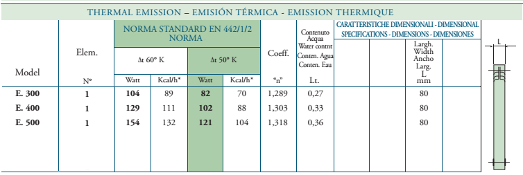

Това са данните на радиатора от производителя.
andy пише за радиатор с дължина 220 в сантиметри, предполагам, че е стоманен -двустенен. Тези, с които давам пример, са алуминиеви с дължина на реброто 80 мм. Вместо да му изпащам три радиатора по Еконт, той да ги съединява в един, после да го монтира, да пробва как работи седмица - две, после да го сваля, да го разглобява, да прави отново три радиатора, да ги опакова, да ги праща обратно, аз да ги взимам, да ги товаря, да ги разтоварвам, да ги качвам, да ги монтирам, да ги пълня, да ги обезвъздушавам и болки в кръста, вместо това, му пиша - при външна температура - 15°C, разход на гориво 14 кВ, и къща в условие на покачване на температурата в помещенията от 18°C към 20°C, което е близко до неговия начин на ползване, предвид старт и стоп на отоплението; каква мощност излъчват 27,5 ребра, при 58°C, които по дължина и височина са равни на неговия радиатор. Ако даде данните от производителя на неговия радиатор и температура на водата, сравнението ще е по-точно.

6оsi6, всичко давам за теб :goodman: - панелен тип 22 500/2200 мм, 4200W при делта t=60, мейд ин търки; другият е 20 глидера хелиус Н500 (585 мм висок, 80 мм ширина на реброто, 160 см общо) - 3320 вата при делта t=60. Греят с горните 20-25 см, надолу са студени. Загряват и отдолу само с отваряне на трипътния докрай и много газ на горелката, над средната ѝ мощност. Ако го отворя и не подам газ водата изстива. Нали трипътния се грижи да е топло на котела.
6osi6 - майстор
andy_forresite написа:
При втория 20 ребра са равни на 22 към характеристиките на тези от таблицата. Стоманеният е едно към едно по размери към излъчване.

Сложил съм таблица, аndy също е дал данни. По тях можеш ли да напишеш колко глидера от един алуминиев радиатор са равни на един радиатор на аndy, по-точно турския, който е 220 х 50.
