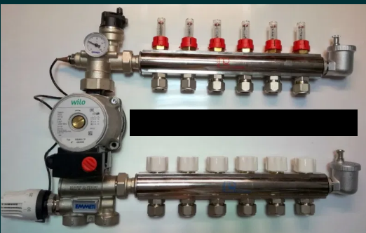

Здравейте на всички, почетох, почетох и се престраших да попитам, извинете ме ако нещо не съм потърсил достатъчно. Та моя случай е следния, Правим си апартамента в момента, ново строителство, дойде ред за замаски но преди това искам да заложа тръбите за водно подово, захранвано от пелетна камина. Става въпрос за 2 спални по 12м2, дневен тракт 32-33 м2 баня 3м2 и една малка тоалетна 1м2 в която ще монтирам колекторната кутия, а коридора, 3м2 ще го отопля от преминаващите тръби към двете спални и банята. Вече съм положил 5см XPS положка с алуминиево фолио и мрежа дюбелирана. Реших само дневния тракт да бъде на 2 кръга, така стават общо 5 кръга, взел съм колектор на Herz 5ца със дебитомери, задвижки(нормално затворени) и 5слойна тръба. Не ми е на 100% ясна технологията с колектора. До колкото разбирам трябва да ги свържа с двата колктора с помпа и един трипътен винтил, в другия край да са автоматичните обезвъздушители, нещо като на снимката по долу.
Възнамерявам стайни термостати да свържа към задвижките. Ако някой може да ми каже какво пропускам или къде бъркам. Да добавя, че камината ще е в мазата а апартамента е през 3 етажа(пада се 2ри жилищен или кота 5.60м) друго не мисля да захранвам за сега с камината.

нед окт 11, 2020 10:08 pmTihomirTenev написа: Да добавя, че камината ще е в мазата а апартамента е през 3 етажа(пада се 2ри жилищен или кота 5.60м) друго не мисля да захранвам за сега с камината.Тука нещо бъркаш, каква камина в мазето, сложи си котел... Пътя не те бърка, само по-яка помпа ще трябва.. аз съм с помпа 32-80 карам 3 етажна къща на радиатори.. Имам двойна магна1 32-80 на добра цена, ако проектант те насочи към такава мощност.. иначе и 60-ка помпа уж ще върши работа..

нед окт 11, 2020 10:08 pmTihomirTenev написа: Възнамерявам стайни термостати да свържа към задвижките. Ако някой може да ми каже какво пропускам или къде бъркам. Да добавя, че камината ще е в мазата а апартамента е през 3 етажа(пада се 2ри жилищен или кота 5.60м) друго не мисля да захранвам за сега с камината.Ами пропускаш буфер, който е задължителен в твоя случай. Камината/котела с отделна помпа работят за буфера, а от буфера към подовото с тази помпена група. И като затворят задвижките, котелът се разтоварва в буфера, тъй като той е инертен, не е като газов котел, а и двете помпи без буфер ще се бият.
