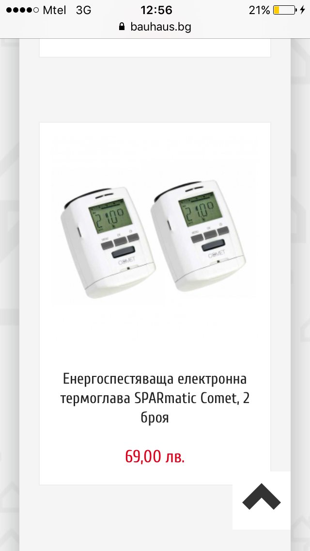

Miro4774 написа:
Как да затвори катото му намалява дебита. Ако включа печка ще затвори но едно е да му се намали дебита друго е да затвори вентила изведнъж.
Е да де - как да затвори докрай, след като не е направена да затваря, освен ако температурата в стаята не се повиши по някаква причина. Понеже знам че си с като моите ще ти кажа за тях. С други нямам представа как е. Термостатичните глави хъниуел тера нещо си ... май 5 ... са направени да поддържат някаква температура с определен клас на точност. С доближаване на зададената t° те започват да притварят, да намаляват сечението на преминаващата през радиатора вода, докато не започне работа по топлозагубите на съответното помещение.
С други думи - по излъчваната топлина от радиатора можеш да разбереш колко топлина губи тази стая при съответната стайна температура.
При по-ниска температура в стаята, тя (стаята) има по-малки топлозагуби отколкото при по-висока температура. Затова радиаторът в едни случаи е 38,9 градуса на 17 в стаята и 52,1 градуса при 21 в стаята. Цифрите са примерни. Но никога не може да затвори докрай, освен ако не е електронна на херц. Ако искаш такива, Staio продава затварящи от раз и докрай.

Miro4774 - специалист
Здравейте някой дали е ползвал тези термо глави и дали затварят радиатора напълно или му намаляват само дебита преди достигане на стайната температура?
