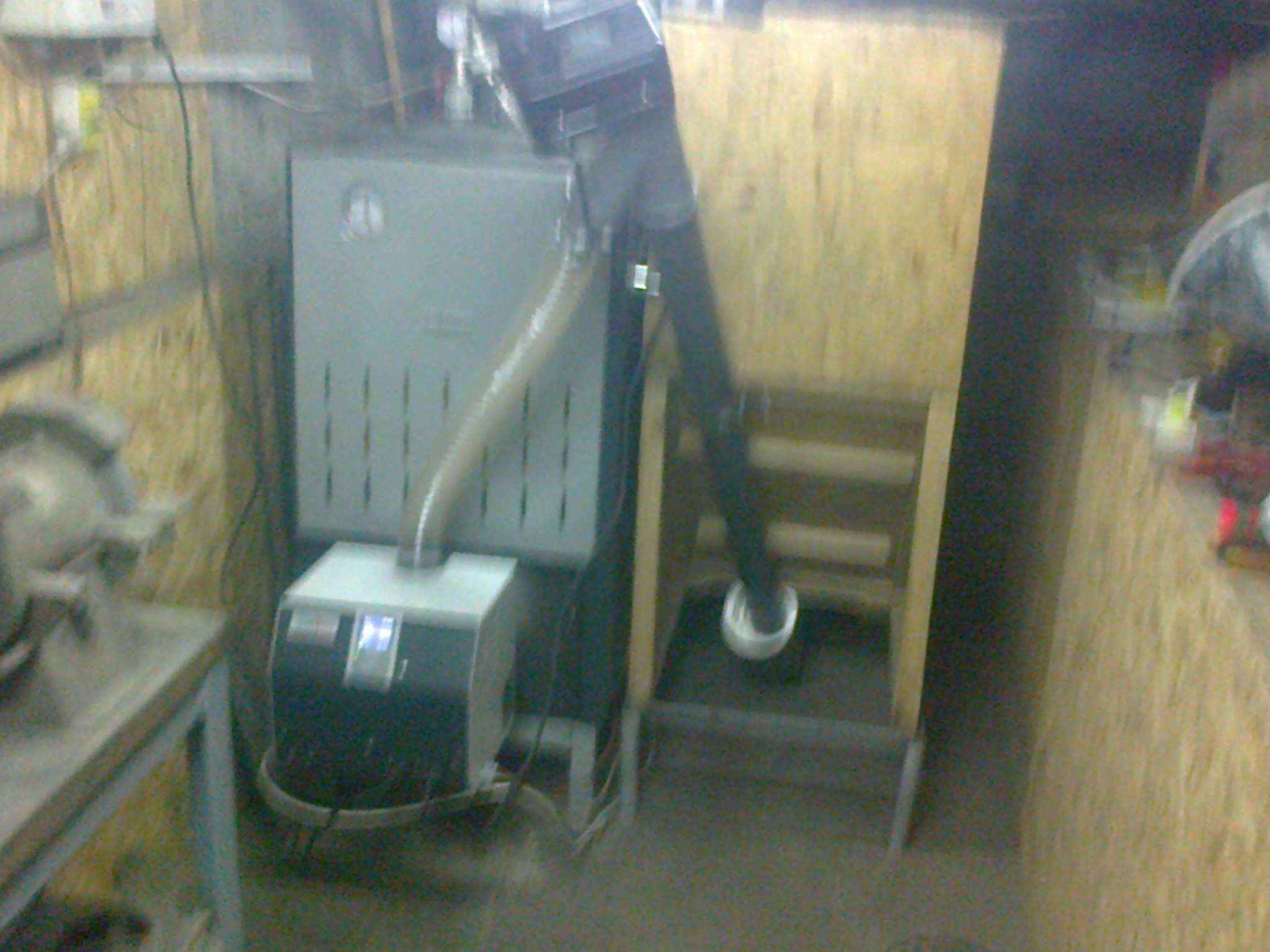

LazarGanev написа:
За да има добро усвояване един чугунен котел, той трябва да е доста по-голям от номинала на горелката. Това се вижда и от таблицата на брятята поляци - там една и съща горелка (20кВт) веднъж е монтирана на 20кВт котел и дава КПД=78%, а после монтирана на 32кВт котел дава КПД=82.5%. Ако се монтира на 45кВт котел сигурно ще е към 90% КПД, т.е. близък резултат до моите замервания.

Добре де, при мен с котел БОШ и 20ка с т. нар. пиклив уред КПД е 93% и съм публикувал снимка на разпечатка от "НЕМИЯ" - аджеба к'во повече да искам ? Покажете ми нагледна информация на продукта от Стройко 2015 или някой друг измерени в реални условия Баси. LazarGanev е правил повече измервания от мен и със сигурност е прав.
6osi6 - майстор
n.ganev написа:
Този БОШ с монтажа отзад :mrgreen: кутия ли е, или на долната врата?

Като мерите КПД със газ анализатора следите ли всички параметри нужни за изчисляване на реалното КПД?Ако следите само газовете и чакате газ анализатора да изчисли по зададените фабрично данни то това дето ви разпечатва не е вярно :lol: Нали се сещате че загубите от топлообмен със околната среда не влизат в тия сметки дето получавате.А ако не следите дебита и Т на водата въобще пък няма как да стане работата.Изобщо газ анализатора ако показва някакво относително КПД то е на горелката и дали е в оптимален горивен режим.При котела сметките са други,а при КПД на цялата система още по различни,това го обсъждахме вече :wink: Така че не приемайте тия КПД та за чиста истина камо ли да се хвалите с тях [-X

LazarGanev - "Велик майстор"
Точно така - преди употреба - прочетете листовката :wink: ! Спазвайки инструкциите и технологията за замерване, на стария котел показанията са 63%, а на новия монтиран на същата система, със същата горелка, същия комин, същото натоварване, същата температура - с една дума при същите условия замервам КПД=93%. Някакви обясненияза друг виновник, освен котела? :)
