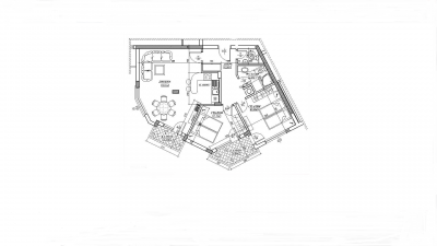

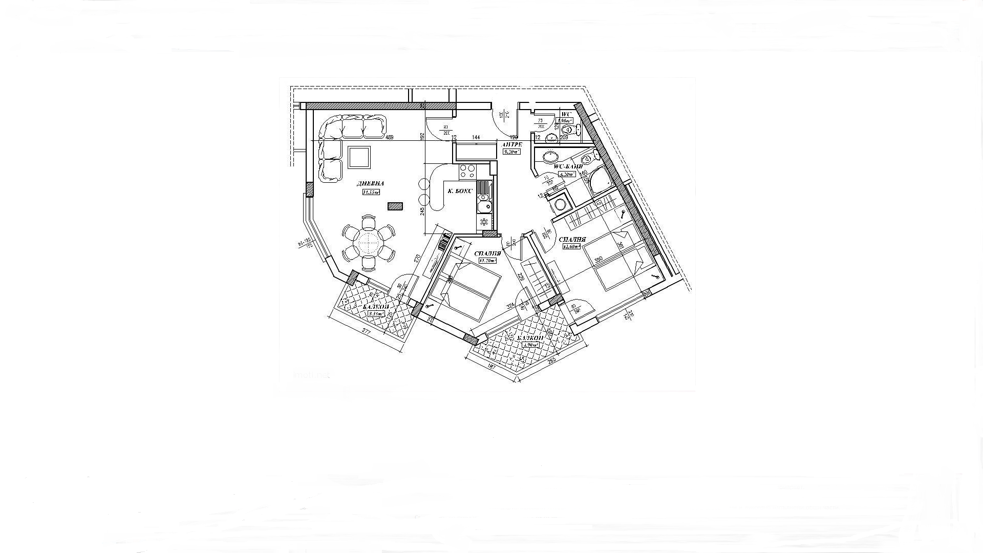

Здравейте на всички.Цял ден ми отне да изчета всичко изписано в темата и си нахвърлях малко бележки от нея но, има и неща за които няма писано а и няма как да се върже с моята идея.Та на въпроса:термопомпа Тошиба 11KW (въздух-вода) за сърцето на системата,слънчев панел с вакумни тръби на покрива, бойлер 150л с 2 серпентини (в килера 2 етажа под слънчевия панел),4 броя водни конвертора (по един за всяка спалня и 2 в хола),подово само в хола на 4 кръга.Това цялото нещо на етаж 3 от 5. За по-точно прилагам и схема на апартамента в момента е с акт14 така че имам пълна свобода на действие за вътрешните ремонти и окабеляването за цялата система за да стане както трябва. Повечето неща ще си ги правя сам без монтирането и пускането на външното и вътрешното тяло на термопомпата. Имам идеята и знам какво искам но, за съжеление ще гледам да си спестя малко пари от майстори.
За подовото???????
Стереопор 0,5см. върху него неопор 5см., арматурна скара за да навия тръбата за подовото и върху нея пак скара за замаската.
Ако някой ми направи схема на това което трябва да се направи аз мога да го направя без проблем и ще съм много благодарен за което.
Вътрешното тяло на термопомпата ще е монтирано в хола до прозореца, а разпределението на лъчите ще е в малката тоалетна която ще е килера. До тука ми стигна акъла за да го измисля останалото ще се наложи да ползвам ЖОКЕРИ за които явно или ще се плаща или някой ако се навие да ми направи схемата на това нещо, например за ..... :? каса бира например :-D
