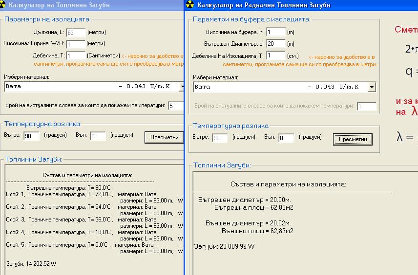

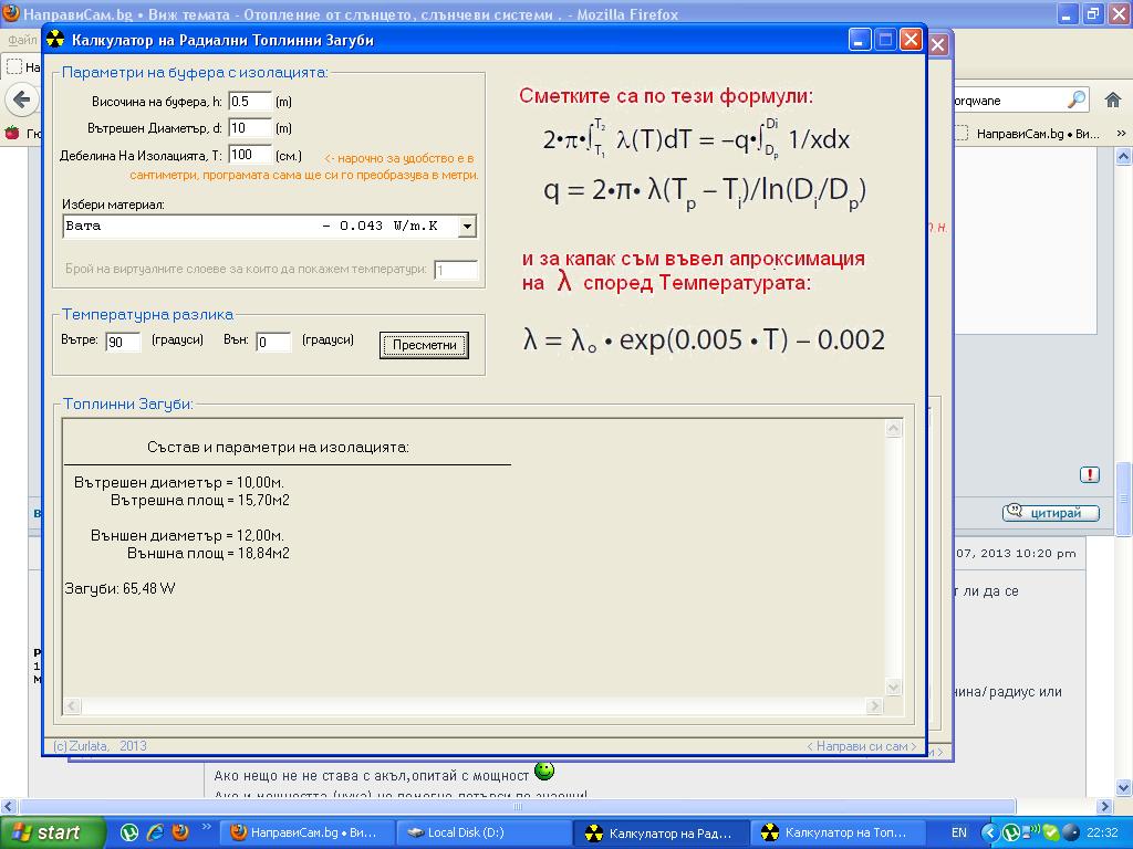

Абе нещо не е както трябва. По единия и другия метод не се получават що годе еднакви числа. Все пак 1 см изолация не вдига квадратурата на стената толкова много.
Zurlata - специалист
Щото във втората програма не съм въвел ей тия коефиценти, не ги знам за цилиндър:
При по големи дебелини над 20-30см става почти еднакво.

И аз не съм топлоинженер не мога да ти помогна, но с логически мисля...Като имаш и двете сметки не могат ли да се сметнат колко би трябвало да бъдат?
Иначе програмата е доста добра за определяне на загубите по тръбно трасе. Като стане вярна разбира се.
При по голяма височина и дебелина пак не е вярно. Предполагам че тези коефициенти са отношение за височина/радиус или нещо свързано с тях.

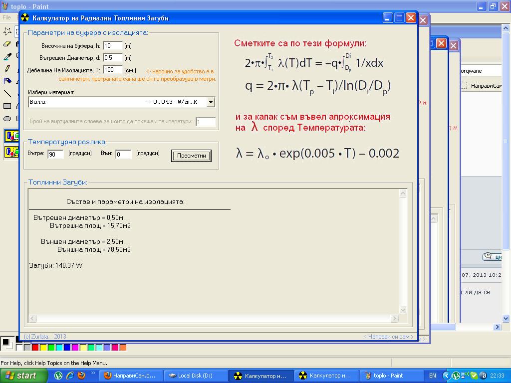

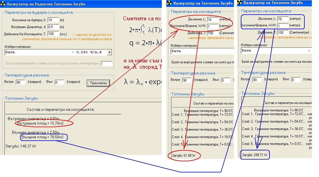

Аб сега направих следния експеримент при пресмятането. Вътрешната площ не се е променила, а само външната и загубите говорят сами по себе си май. Така че вътрешната площ на контакт с изолацията не е от значение :?
Лошото е че не знам на коя от двете програми да вярвам като цяло за реално изчисление.

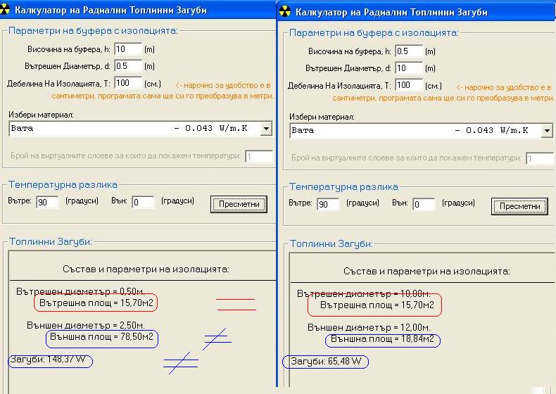

ivanovbg, взех твоя пример и ето кво става когато вътр. и външната се различават, като ги въведеш във първата програма. Това дето казвах в началото че не се смята само по външна площ а и по двете , втората програма го потвърждава па макар и с малък процент грешка заради коефицентите.
Ахмаков, ти на него тряя му дадеш цяла каса ама пълни! Ай включи се де, ама конкретно на въпроса с разликите - дали се смята само по външна или и двете площи влияят, май не е само по външна.
Кажи нещо и за ония коефиценти при цилиндър, вътрешното и външното топлопредаване.
, вярвай и на двете едната е вярна за стени щото изчислява по линеен метод - където площа вътре и вън е една и съща. А втората е вярна при цилиндри и буфери щото взима под влияние външната НО И ВЪТРЕШНАТА площ, и това не съм го измислил аз формулите са от учебниците, ама що тряяше са трепем тука.

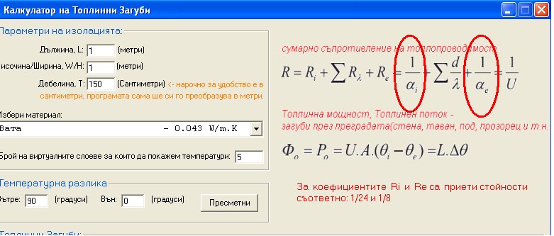

zurlata интересно ми е, с твойте програми какво ще се получи, ако зададеш дебелина на стената 50 см стомана и никаква изолация. По коя по вътрешната или по външната ще топлотдава?
Ами аз като исках да се разберем как ще "връткаш" водата ти реши че се заяждам. Вътрешното се определя от там. Външното зависи дали ще е в помещение, на открито, под земята.

Аз ти говорех за това:
вътрешната площ на контакт с изолацията е една и съща. Външната(контактуващата с въздуха) не е и съответно загубите са различни. То логически си е така, а във втората програма няма неизвестни коефициенти и мисля че е правилна.
ivanovbg - майстор

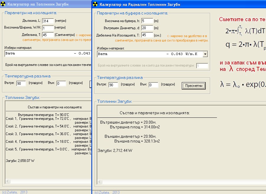

Като за капак ще прибавим с другата програма и капаците. При лявото изчисление имаме 2 капака по около 5 квадрата и трябва да прибавим съответно загуби от 38,42вата, а при дясното имаме 226квадрата с 868,4вата. Като цяло получаваме че единия висок и тесен цилиндър има загуби от 186 вата, а другия нисък и широк ни дава загуби 934 вата.
За обем получаваме около 2 кубика на първия резервоар и около 4 кубика за втория. И двата са с по метър изолация. Сметни кой по бързо ще изстине, па макар и да има по голяма натрупана енергия.
Ако направим изчисление за най малка площ ще видим че кълбото е с най малка площ за съответен обем и е най изгодно да направим резервоара кълбовиден. Ама там за изолацията не знам.
