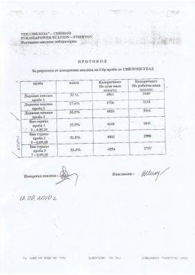

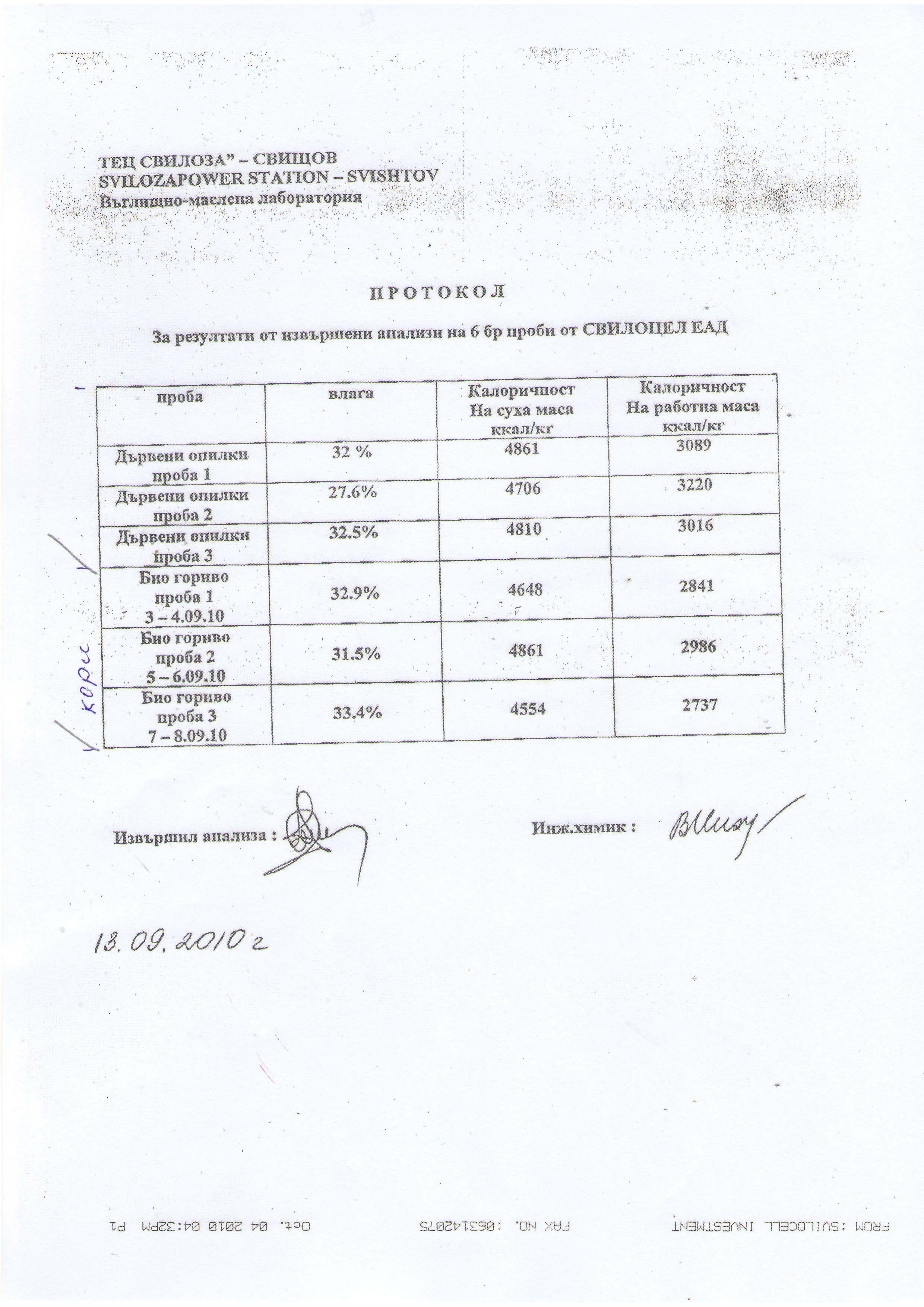

Radoslaw - специалист
filmatoplo написа:
То първо де го като гориво чипса :? , хвърля и обем :? . може да даде разход на обем и по 0,5-1,0 м3 на ден .
Не е точно така ,ако имаш предвид талаш и стърготини да може и 1 кубик на ден да ти отиде.Но с Чипса е друго.Калоричноста му е с 30% по малка от пелетите.цената е в доста големи граници.Миналата година можеше да се намери за 100лв за 3 тона от тези ,които кастрят дърветата.Сега чувам го дават за 220.Направиха завод в Елин Пелин и явно са задължени да карат отпадъците там.Мисля ,че все още е доста изгодно да се мине на чипс.Преди година Ерато мисля .че направиха някакъв цех за производство на чипс край София но докъде я докараха не знам.
Теплоотдача материала
Вид топлива Теплоотдача топлива Qir [kJ/kg]
Пеллеты деревянные качественные 17099
Пеллеты деревянные не качественные 16070
Пеллеты из биомассы 15168
Бурый уголь орех 2 17995
Деревянная щепка 12914
Последна промяна от Radoslaw на вт фев 25, 2014 10:54 am, променено общо 1 път.
