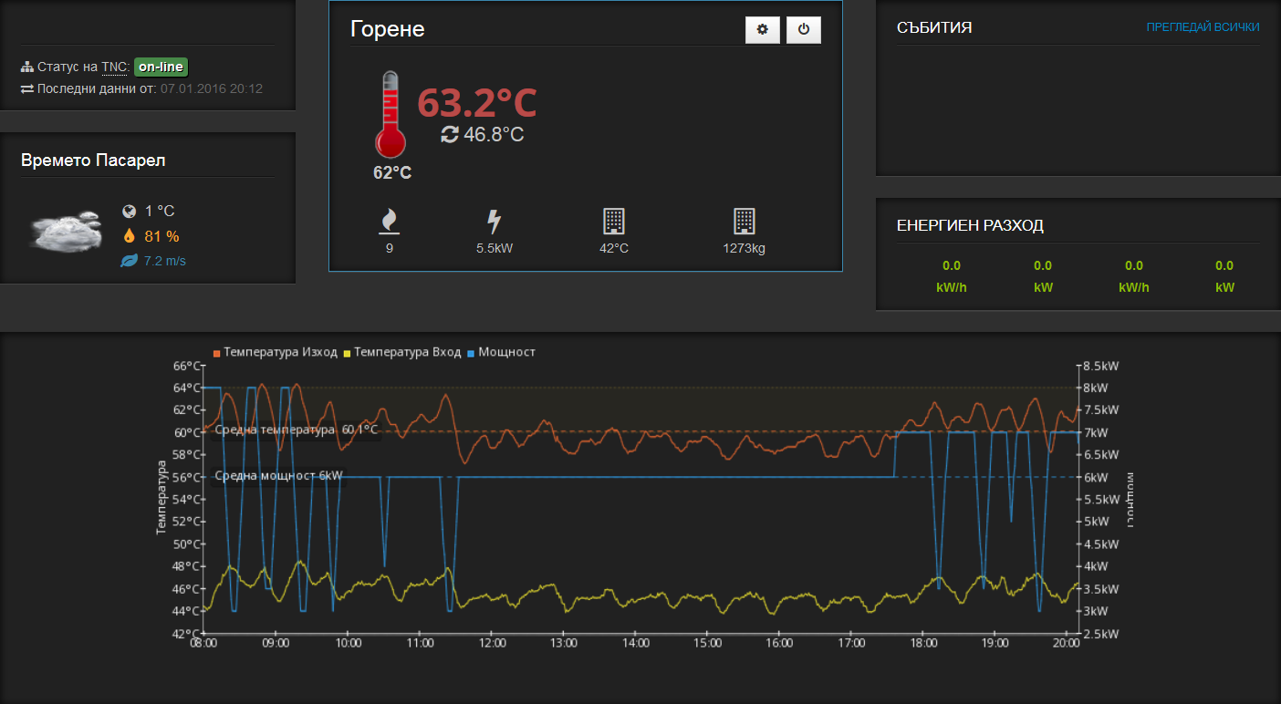

6osi6 - майстор
nelim написа:
ПС. В упътването виждам че може да се задава максимална мощност, като минималното което може да се зададе е 5кв
Това значи ли че тогава котела ще върви само от 3 до 5, дори когато затопля първоначално ще ходи до макс 5кв и няма да прави разход за повече?
Да, може. На тази графика системата работи с ръчни настройки. Първоначално е зададена горна граница 8 киловата, след това 6 и 7, но тя е упорита - :rock: отказва да влезе в равновесие и работи в режим 1 - 0 - 1 - 0 - ∞
