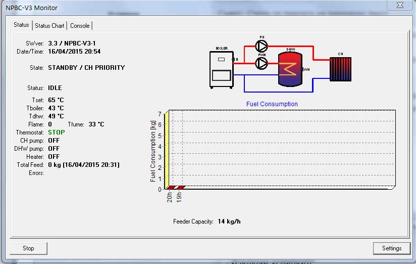

alx359 - специалист
iceheart написа:
Ето обещаните линкове с последния ъпдейт за старата версия на платката NPBC V3-1, да се използва само за нея.
Как ги различаваш фърмуерите? За V3M-1 дето си дал по преди на SWver на мониторинга пак пише NPBC V3-1. :?

Отвори се въпрос с колега от форума за клема "LED". При Грейко (който изглежда е с по-старата версия на универсалния контролер - NPBC V3-1) подобна клема (SA2) се занимава с отчитане на задръстен шнек. Интересно е ако някой може да тества дали тази клема работи с подходящ датчик при V3M, щото би била много полезна функция да се монтира. На Bisolid комплекта например, оптималните за горенето стойности на вентилатора на горелката идват много ниско, което води пък до тенденцията да се задръства меката тръба при ниските мощностти (наблюдавано често при мен с оригиналния контролер).
n.ganev - майстор
Функцията я има и при двете версии но си е специална поръчка за Грейко и следи за задръстване на малкият шнек и при такова блокира големият. Да ще е от полза да блокира големият шнек при достигане на пелети до определено ниво и при други горелки с присадена Натурела, но пък например Фероли при задръстване се губи пламъка и след като фотоклетката не чете осветеност горелката спира.
alx359 - специалист
n.ganev написа:
Да, наистина. При отметване на вътрешен шнек (Burner Feeder) датчика "LED" не се обажда. А щом такъв датчик работи НЗ (и клемата не изисква товар) ще означава е изключен от фърмуера. Единственият вариант май остава колега печен в асемблер да патчне фърмуера и да го пусне оттам. Трай коньо... :santa:
