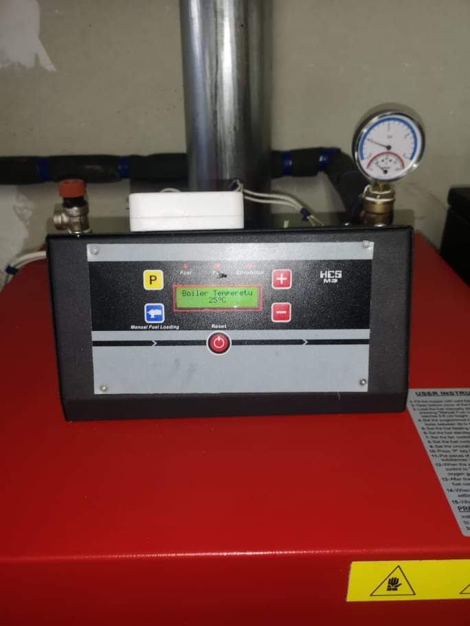

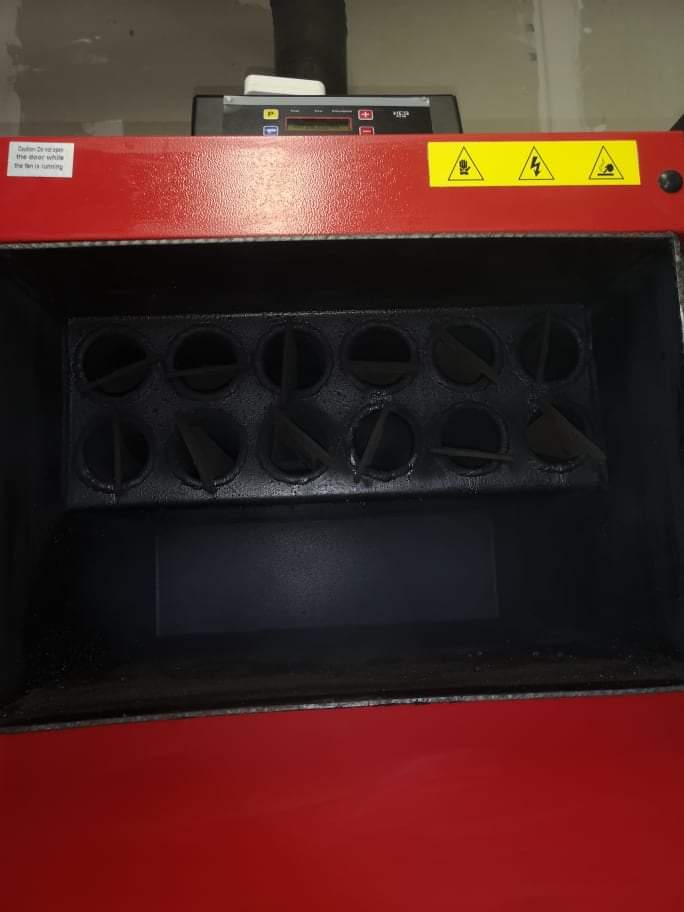

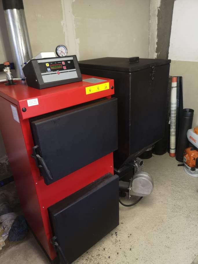

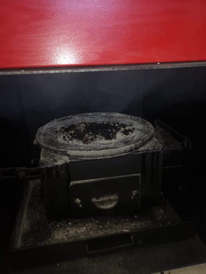

Здравейте колеги от няколко месеца и аз се сдобих със същия котел поне така мисля доста четох из форума и гледам повечето колеги карат на слънчоглед и аз съм намислил на първо време да го карам така, но имам много сериозен проблем с конденза след първите няколко паления моля някой да даде съвет и от какво може да се получава толкова много конденз че чак от димоотводните тръби тече вътре при пепелник и горната камера да не говорим пробвах с настройка на водата на 55 градуса като го изключи термостата и има няма след 20-30 минути започват тръбите да прокапват пробвах на 60 градуса водата почти същата работа моля за съвет и препоръки също и за настройки за горивото и за стенд бая благодаря предварително 🙂

Ето и малко снимки да добие те представа
