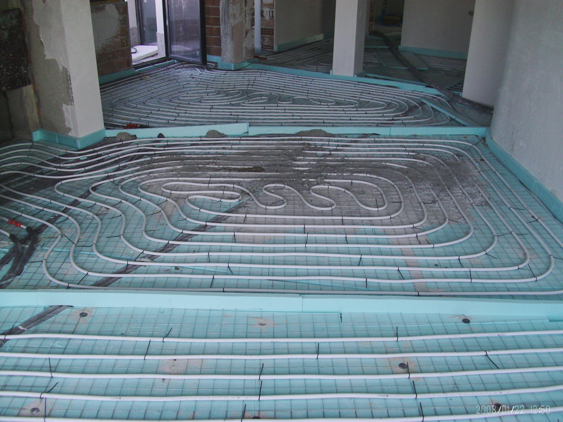

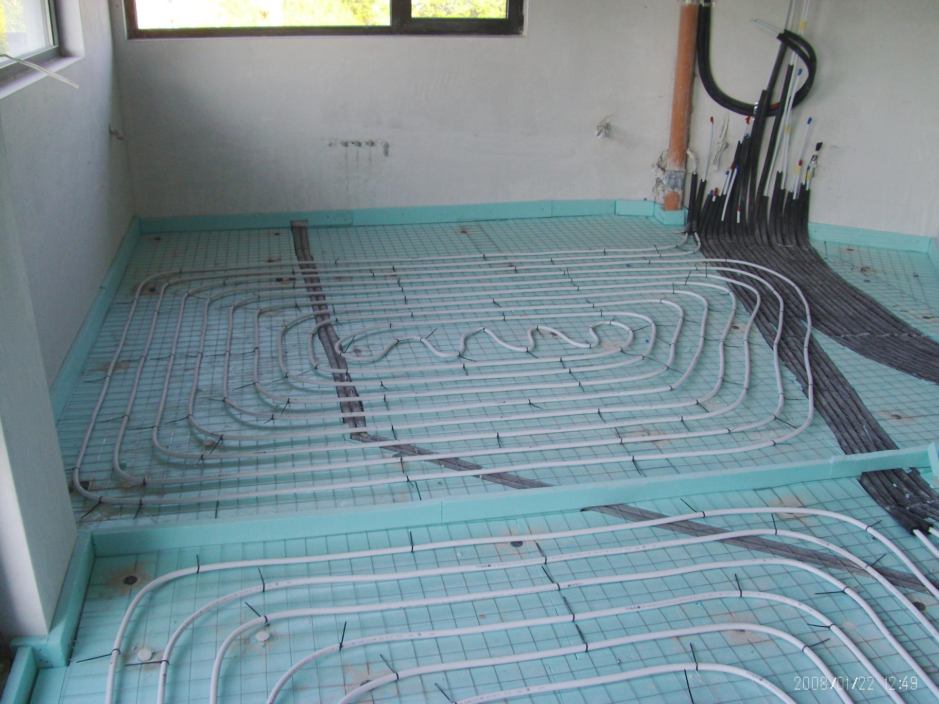

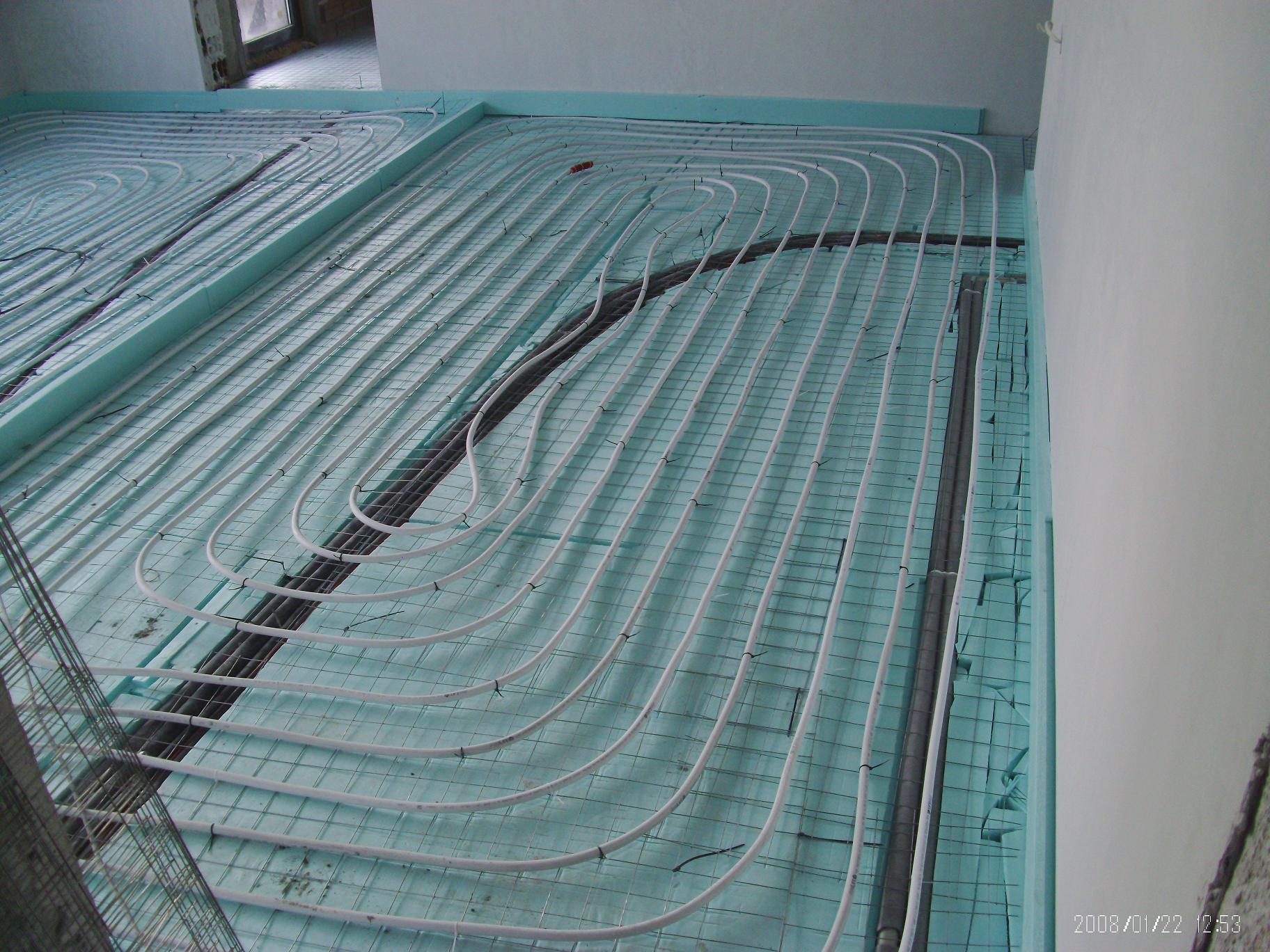

Надявам се да ти помогна с основните положения при полагането на тръбната разводка :
1- на скицата си разполагаш конвекторите. Изискването е да има ток до тях за захранване на вентилаторчето,оперативен кабел до термостата,ако е изнесен вън от конвектора и да осигуриш дренаж на всеки конвектор за отвеждане на конденза при охлаждане.
2- тръбите до конвекторите могат да са всякакви,примерно PEX/AL/PEX 16 или 18 мм,ППР 20 или медни 15 мм. ЗАдължително в изолация с поне 9 мм стена.Виждат се в черните изолации как са прокарани под скарата в подовата изолация. Според мен втора скара над тръбите не е необходима,по-добре си купи за 4-5 лв/м3 фибри за замазката,така няма да се пука.
- Не се допускат снадки под замазката,много е рисковано.
3- подовото има няколко основни положения
- отделните кръгове в дневната да са изолирани помежду си с т.нар. дилатационна фуга . Тоест между всеки кръг се поставя вертикална ивица от неопора около 8-10 см. Така всеки кръг е в отделна замазка и при разширяване и свиване не пречи на останалите.
-По всички околни стени и между касата на вратите също се слагат тези фуги.След наливане на замазката стърчащото над нея се изрязва.
-Преминаването на тръбите от един кръг в друг става през малки отвори във фугата през пластмасови тръбички или гофрета Ф 30 примерно.
-всеки кръг на подовото е не повече от 100-120 м тръба Ф 15-16. Ако стъпката е 10 см,значи един кръг е около 10 м2. Така че не виждам смисъл в 30 м2 да правиш 4 кръга,направи си 3 ...
П.П - ЗАДЪЛЖИТЕЛНО си направи подово в баните !!! Жена ти и децата ти ще те носят на ръце после цял живот
Подовото в банята е много лесно - закачаш входа му в изходящата от лирата вода,така темп в пода ще е по-ниска от тая в лирата,а изхода му отива към колекторната кутия. Тоест водата идва от колектора,минава първо в лирата,после в подовото и се връща в колекторите.
Ето и няколко снимки от обектите ми,дано ти стане по-ясно от тях :

Всичко добре с малки забележки. Армираща мрежа над тръбата е задължителна. Само с фибри не може да се мине. Също така замазката трябва да е дебела минимум 4-5см над тръбата, изолацията под тръбата с минимум 25кг/м3 плътност и т.н.
Стъпката на тръбите се прави според помещението и необходимостта от енергия в него. Един много голям минус и недостатък, който никой не иска да си избие от главата е, че е много грешно да се право подово в банята по описания начин! Температурата на водата след лирата в никакъв случай не може да падне до допустимите 40-42С от една лира. Недей да правиш тази грешка, защото резултата ще е висока температура на пода, водеща единствено и само до здравословни проблеми. Такова изпълнение се прави само от пишман майстори, които ги мързи, не знаят или не искат да го направят както трябва поради ред причини.
Не ми се иска да споменавам отново, че подово отопление не се прави с тръба с алуминиева вложка от по 90ст/м, но това всеки сам си го решава и си му бере проблемите в последствие.

СЪНЧО,няма уважаваща себе си фирма от големите имена във водното подово,която да препоръчва втора скара над тръбите ! Нито Рехау,нито Хенко ,Пайплайф,или която и да е....Да не говорим,че в повечето комплексни маркови системи ИЗОБЩО НЯМА арматура нито под тръбите,нито над тях !
Фибрите и пластификатора са си съвсем достатъчни за всичко,което съм описал.
Следващото - дебелината на замазката ! Изобщо не се прави с дебела замазка. Всички съвременни решения залагат на тънка замазка,около 3 см,за да се намали инертността на системата.
И накрая - решението в банята си е перфектно ! Имаш ли в предвид,че термопомпата осигурява максимум 45-50 гр вода и че след лирата тя ще е с 10 гр по-ниска? какво му е на подовото при температура 35-40 гр ,и то в банята ? Много ясно ,че нищо му няма. Схемата е елементарна,не се нуждае от сложна автоматика и контрол и действа безотказно в една камара изпълнени обекти. НИКЪДЕ,подчертавам това,няма недоволни клиенти,особено от женски пол
