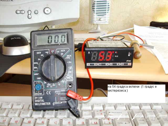

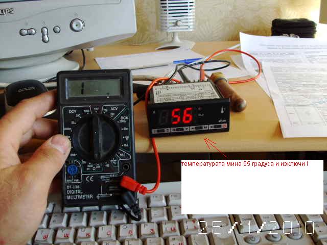

Или аз съм много глупав или този терморегулатор работи точно обратното на това което на мен ми трябва
Когато трябва да включи помпата той изключва
т..е отваря и прекъсва !Пример: нагласям температурата на 55 градуса а контакта му е затворен и помпата работи когато стигне 55 градуса изключва вместо тогава да включи
Когато се покачва температурата изключва и включва когато се понижава а не мен ми трябва точно обратното ! Ако работи така ще трябва да сложа контактор или реле с нормално затворени контакти !
Picture 020.jpg (47.27 KиБ) Видяна 5205 пъти
Picture 019.jpg (47.46 KиБ) Видяна 5205 пъти
