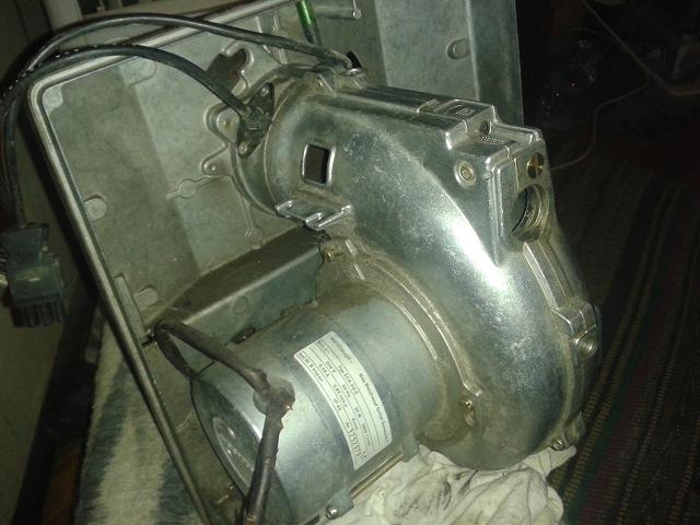

Здравейте колеги. След неуспешна реализация да преработя нафтовата горелка в горелка на отработено масло реших да се превърне в крайна сметка в горелка на пелети. За сега проблемите са ми относно запалването и подаването на пелетите/ в смисъл, че има два фабрични отвора които трябва да се преправят/. Имам и блока за управление на нафтовата горелка дали ще мога да го ползвам? Иначе в общи линии другото го схванах как да се направи. Приемам всякакви съвети относно начинанието ми. Поздрави. Ето я и горелката-махнал съм ненужните неща. А дали евентоално дъгата от електродите може да запали пелетите?
