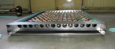

Имам идея, топлият въздух да преминава през автомобилни радиатори и да затопля вода,която да се акумолира. Засега съм на етапа подготовка на елементите. Вече имам 3 еднакви радиатори, малко гумени съединения, соларна помпа 10 вата. Остава направа на въздуховод и кутия, серпентина и отворен съд за буфер.

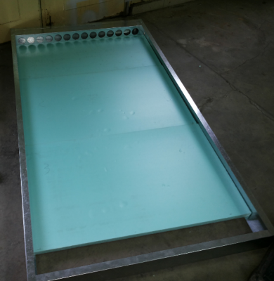

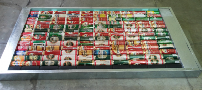

Ivo8710 - помощник
:roll:

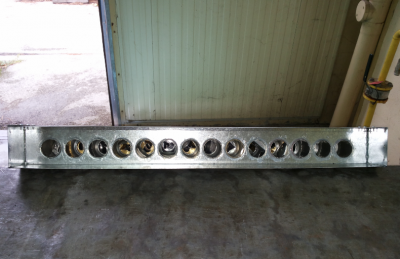

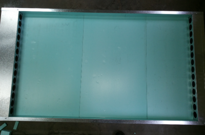

Ivo8710 - помощник
:arrow:

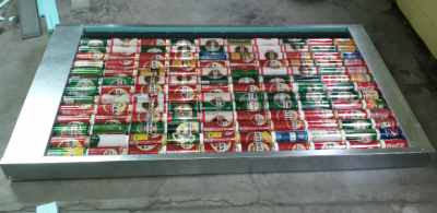

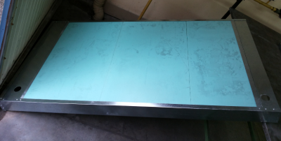

Ivo8710 - помощник
:arrow:

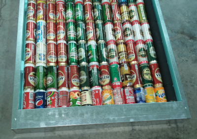

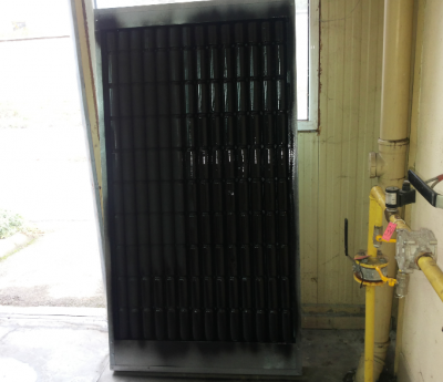

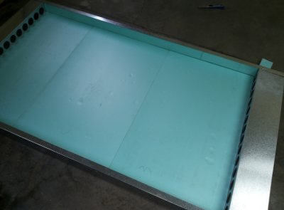

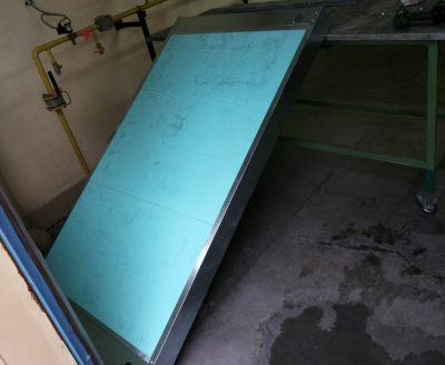

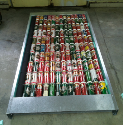

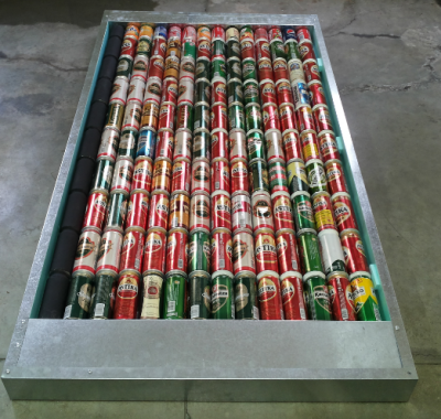

Evgeniy - майстор
nakatasan написа:
Здравейте, имам такъв въпрос. Има ли възможност с такъв слънчев колектор да се натрупва по някакъв начин топлината? Идеята ми е такава, примерно през деня докато съм на работа, се събира по някакъв начин топлината, а като се прибера, или е залязло слънцето да се "изпуска" и да топли. Нямам спомен по часовете по физика за такъв начин, ама може и да съм спал нейде. Ако има начин, това ще е много добре.
Алуминия бързо се нагрява и бързо изстива. Докато грее слънцето ще се нагрява и ще топли доволно, но като няма слънце, започва да отдава, а тази отдадена топлина в този случай може да не е нужна. Някакви идеи?
Ами аз я акумулирам в хола. Цял ден се топли и като се прибера е топло. Стените, въздуха и всичко.
При положение че 2.3 квадратни метра дават около 800 вата мощност, предполагам става дума за около 5-10-20 квадратни метра слънчева стена с въздушен колектор, за да има излишък за акумулиране...
Тогава най подходящо е латентното акумулиране с материал с промяна на фазата около 45 -50 градуса.

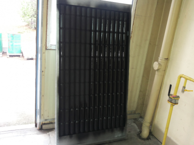

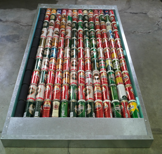

Evgeniy - майстор
Иво,
Супер изпълнение, адмирации. Единственото ми притеснение е термомоста между металната стена на колекторната част и външната рамка. Но предполагам, че загубите няма да са толкова големи.
