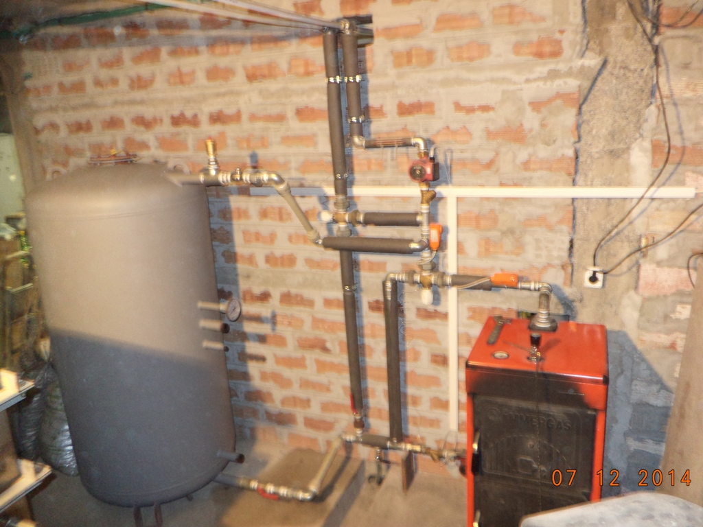

dobrev - специалист
Твоята схема при мен изглежда ето така, преди поставяне на изолацията на буфера. Разликата е, че моята е отворена - аз я предпочитам. С трипътни вентили на Herz с изнесена термо сонда, буфер 750л, две помпи. Ако буфера е в избено помещение, където температурата не пада под 0 гр. не е нужно пълно изтачване нап системата. Малко е неясна снимката, за което се извинявам. Ако има интерес, ще направя нова.

sundance - помощник
Бързата сметка показа около 900 литра вода в системата, като за да достигна посоченият от колегата Шоп праг от 10% може би ще е удачно да закупя още един разширителен съд от 50 литра.
Относно предложението на Dobrev за по-ясна снимка... Дали ще е удобно ако нахалствам за цяла фотосесия - както обща снимка, така и на отделните елементи? Явно това е система, работеща поне един сезон (извинявам се ако греша, нямам представа кога е изградена), та ще ми бъде от полза да разгледам подробно всеки елемент от нея. Но може би това ще е добре да го уточним на лични.
