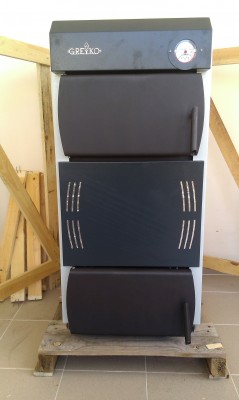

Някой може ли да снима котела отпред ( нещо подобно на това:
, пуснато от LazarGanev ), но с по-добра резолюция?
Може да ми го пусне и на л.с. Идеята ми е да го изтипосам като външна реклама пред сервиза ми.
Благодаря предварително!
